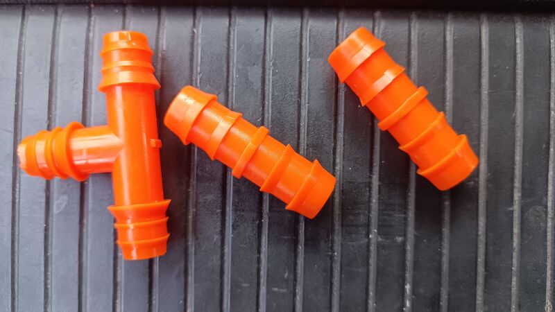

אם יש לך גישה, תשתמש במחבר כזה:
נ.ב. אני אישית הייתי מחליף את כל הצינור אם זה מתאפשר

אין בעיה לתקן, היו לי מקומות שלא ניתן היה להשחיל את המתאם בגלל זוית קיפול
יצקתי סיליקון וזה מחזיק שנים, במיוחד כי אין לחץ בצינור אלא רק טפטוף
מה ש @avargel אמר.
חותך את מקום הנזילה ובמקומו שם קטע צינור חדש עם מעבירים כאלה כמו שהוא צירף. אם אפשר להחליף ממקום הנזילה והאלה עד הקצה של הצינור - יותר טוב.
שים לב שהמעבירים האלו קיימים במספר מידות, אפשר לקנות אותם בחניות ציוד למזגנים, גם את צינור הניקוז. עולה כמה שקלים למטר.
מומלץ ללפף  מבחוץ עם איזולירבנד לבן למרות שאין שם לחץ ואם המעביר יושב הדוק זה לא נוזל.
המעבירים קיימים גם בזווית 90 מעלות.
עכירה:
בדיוק קניתי כמה מעבירים, 5 ש"ח ליחידה.

שיטה נוספת לתיקון, חאפרית ופחות מומלצת.
לוקחים צינורית קשיחה, למשל מזרק רפואי 5CC, חותחים ממנו את הקצוות, משאירים רק את החלק המרכזי שזה צינורית פלסטיק יחסית קשיחה. הרעיון שהקוטר החיצוני שלה יהיה כמו הקוטר הפנימי של צינור ניקוז מזגן.
ואז משתמשים במזרק הזה כמו במעביר שתארנו מקודם, פה ידרש איטום טוב יותר עם סרט טפלון לאינסטלציה. וגם חייב שישב הדוק כמה שאפשר.

לפני 17 שעות, Buki כתב:
האם מדובר באותם מעבירים של טפטפות הגינה רק בצבע כתום? או שהם בגודל אחר/חוזק אחר?
כי אם זה כמו של הטפטפות - אז לקנות במשתלות יהיה יותר זול
אני שמתי של טפטפות, 2 שקלים ליחידה(גודל 16), היו לי כמה בגלל הגינה.
הצינור אם זה מזגן קטן זה 3-4 שקלים למטר, נראה לי צינור 5/8 (כי זה מתאים לגודל 16)
לא אותו גודל. יש ברוב הטמבוריות ובחנויות חומרי בנין.
הסכום זעום אז השיקול צריך להיות מרחק מהחנות
