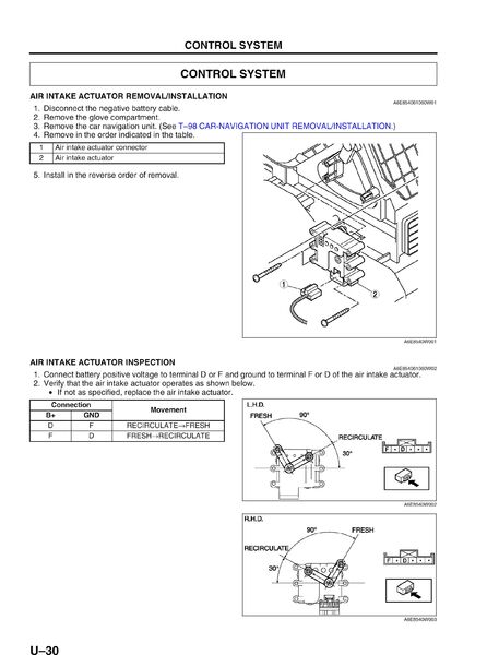

בהמשך לדבריו של רפי אני אוסיף. המנוע שמזיז את המדף שסוגר/פותח את כניסת האוויר מחובר בדרך כלל בעזרת תמסורת מכנית אשר
עשוייה מפלסטיק ומאוד ייתכן שכול המנגנון כבר בלוי לכן קיים רעש.
בדרך כלל ברוב מערכות המיזוג קיים רעש יחסית חלש כאשר המדף מגיע לסוף המהלך של פתיחה או סגירה של מעבר האוויר.
ראה תמונה מצורפת להמחשה בלבד.

לפני 14 שעות, מרק10 כתב:
