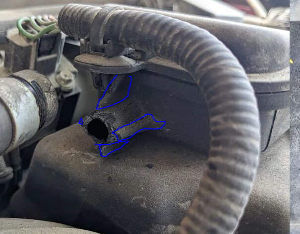

התחלתי בהחלפת מצטים, הפלסטיק בתמונה שמתחבר לצינור נשבר והתפורר כמו חול.
מישהו יכול להסביר לי קצת מזה ולתת רעיון איך לתקן את זה?
לתקן כנראה תצטרך לקנות חדש, עד אז אתה יכול לנסות להוריד את חיזוקי הפלסטיק שסימנתי ואז אולי הצינור יצליח לעלות על הפלסטיק, זמנית עד שתמצא חלק תקין

זה נשם מנוע. הפיה נשברה בגלל הרעידות והתיישנות הפלסטיק.
אפשר לנסות להשחיל  קטע צינורית בקוטר קטן יותר לתוך הפיה השבורה, להדביק אם אפוקסי ולסגור עליה את צינור  הנשם באמצעות בנד חדש עם בורג שמאפשר הידוק חזק יותר מאשר הבנד המקורי הקפיצי.
אידיאלי זה כמובן להחליף את קופסת האוויר.

@Buki  אני אחפש צינורית בקוטר מתאים, כמה מדוייק זה צריך להיות, זה צריך להיות אטום לאויר תחת לחצים?
זה נשם התפקיד שלו שלו זה להחזיר לחצים ואדי שמן
תכלס? תכלס תכלס? אתה יכול לנסוע גם בלי
לא סוף העולם, יהיה ריח של שמן ואתה תכניס קצת לכלוך אז עדיף כבר להשקיע קצת זמן לעשות את מה שאמרו לך לסגור עם אפוקסי וסלמאת

אני חושב שזה הפתרון הכי טוב שכדי לבעלים לנסות.
יכול להיות שזה צינור לpcv ואז זה כן יכול להפריע למנוע לפעול כרגיל.

אני בינתיים חיברתי איזה צינור זמני, אני חושב להזמין את כל הקופסאת אוויר ולהחליף, הבעיה ש באתר שממנו הזמנתי את המצטים לא ראיתי שיש. אני אמשיך לחפש אם מישהו מכיר מאיפה אפשר לקנות אשמח לשמוע :)
מעולה, להבא תעבוד לאט ואם אתה רואה שלא יוצא אז לא בכח תשמן עם ספריי ואז. צריך סבלנות כשעובדים על רכב בטח אם הרכב ישן
 את הקופסה תיקח מפירוק

תודה, מי מוכר חלקים מפירוק איך אני מוצא משהו באיזור רחובות?
אני האמת מעדיף חדש אבל אם אי אפשא להשיג אתפשר על מה שיש.
אגב באמת שהתחלתי לאט ובעדינות, החלק היה סדוק עוד קודם, הזזתי בסקרנות והוא התפרק כמו ביסקוויט.

אם סדוק אז לא נוגעים ואפשר להוציא מהצד של הבלוק ולא מהצד של היניקה
