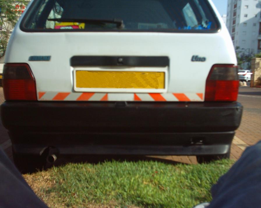

שלום, החלטתי להשאיר את הטמבון טיבעי איך שהוא (בהמשך לת'רד הקודם שפתחתי לפני כמה חודשים ושאלתי איך כדאי לצבוע את הטמבון !)
(חיפוש לא עזר) !
שמעתי שאפשר להבריק את הטמבון עם איזה שהוא סוג שמן שככה הטמבון סופג אותו ונשאר מבריק
השאלה היא אם זה הייה שמן רגיל (למנוע), או לאו דווקא שמן אדום/גיר/ברקס?
הנה הטמבון אחרי כמה שיפשופים עם ספריי לדש-בורד :)

STP - SON OF A GUN. הנושא נידון בעבר. אני משתמש בתכשיר הנ"ל באופן קבוע - אחלה תוצאות. מה גם שמכיל מסנן UV עד כמה שזכור לי. כך, להבדיל משמן, הסיכוי לטיגון הטמבון קטן יותר.
אצלי לאחר כמה ימים הטמבון חזר להיות מלוכלך, נראים עליו כמו סימנים לבנים כאלו שלא היו לפני שהשתמשתי ב sun of a gun, שטפתי את זה עם מים ועכשיו אני לא משתמש יותר בזה כי אני לא יודע איזה נזק זה עושה.
אם אצלך זה עבד טוב סבבה אבל כדאי לבדוק אולי זה גורם נזק לטמבון, בגלל השמש שתמיד עליו והמזג אוויר.

אני משתמש בSTP כשלושה - ארבעה חודשים. אצלי זה מחזיק שבוע בערך ובתנאים קשים יחסית (שיפוצים אצלנו בישוב, הכביש כולו נסלל מחדש עקב הנחת תשתית כך שהכל מלא באבק). התופעה של הסימנים הלבנים לא מוכרת לי. יתכן וזה קשור לחומר ממנו עשוי הטמבון או סוג הפלסטיקה.

כן, צבע ספריי שחור מט.
לא SON OF A GUN, לא שמן, לא לקה ולא בטיח.
קצת צבע, וזה מחזיק הרבה זמן, לי זה החזיק שנתיים וחצי שהרכב היה כל הזמן בשמש.
עבודה של שעה וחצי עם קצת השקעה בפרטים (עטיפת הרכב מכל הכיוונים כדי שלא יזל צבע על הפח) והטמבון נראה חדש לחלוטין.

אני קניתי חומר שנקרא original black של חברת car plan (אוטודיפו - 35 ש').
ניקיתי את הטמבון, ריססתי (גם לי היו שפשופים וכתמים לבנים)
והצבע השחור חזר להיות מבריק וללא כתמים.
עבר כבר חודש אולי קצת יותר, הברק הוא כבר לא כמו שהיה בהתחלה, אבל המצב עדיין יותר טוב ממה שהיה בהתחלה. הכתמים בינתיים לא חזרו.
