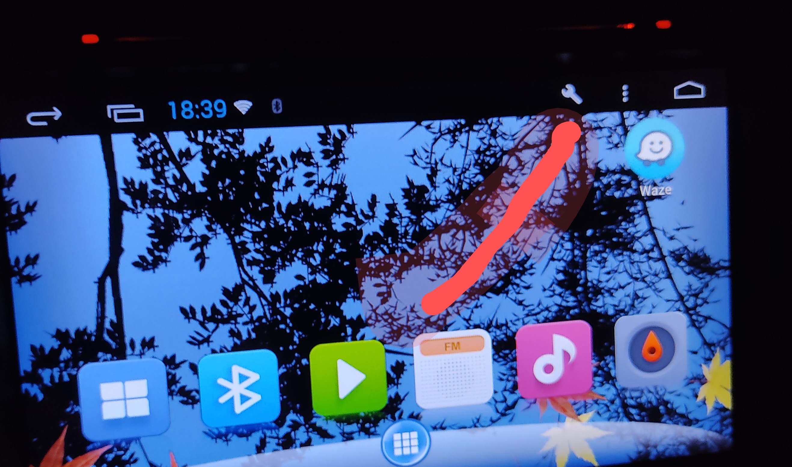

מה זה אומר..מה שמסומן הגעתי להגדרות מעאכת לא מתריע על משהו
האם יש קשר בין הבכעה במסך מגע לבין שהמערכת נדלקת ונכבת .או שזה שתי תקלות נפרדות
תודה
