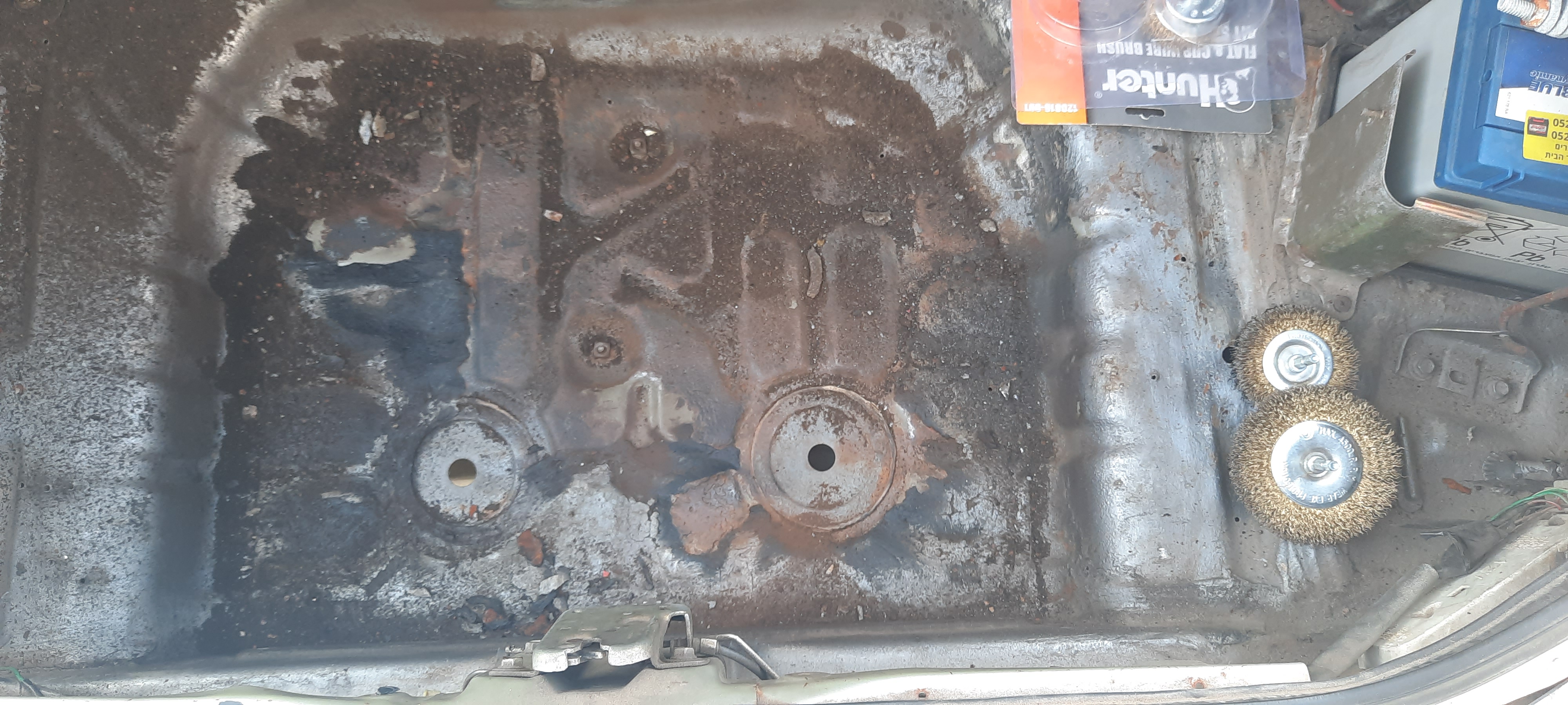

החלטתי להתלבש על תא המטען של המיאטה כי הוא כבר מלא חלודה והגיע הזמן לחדש ולרענן אותו.

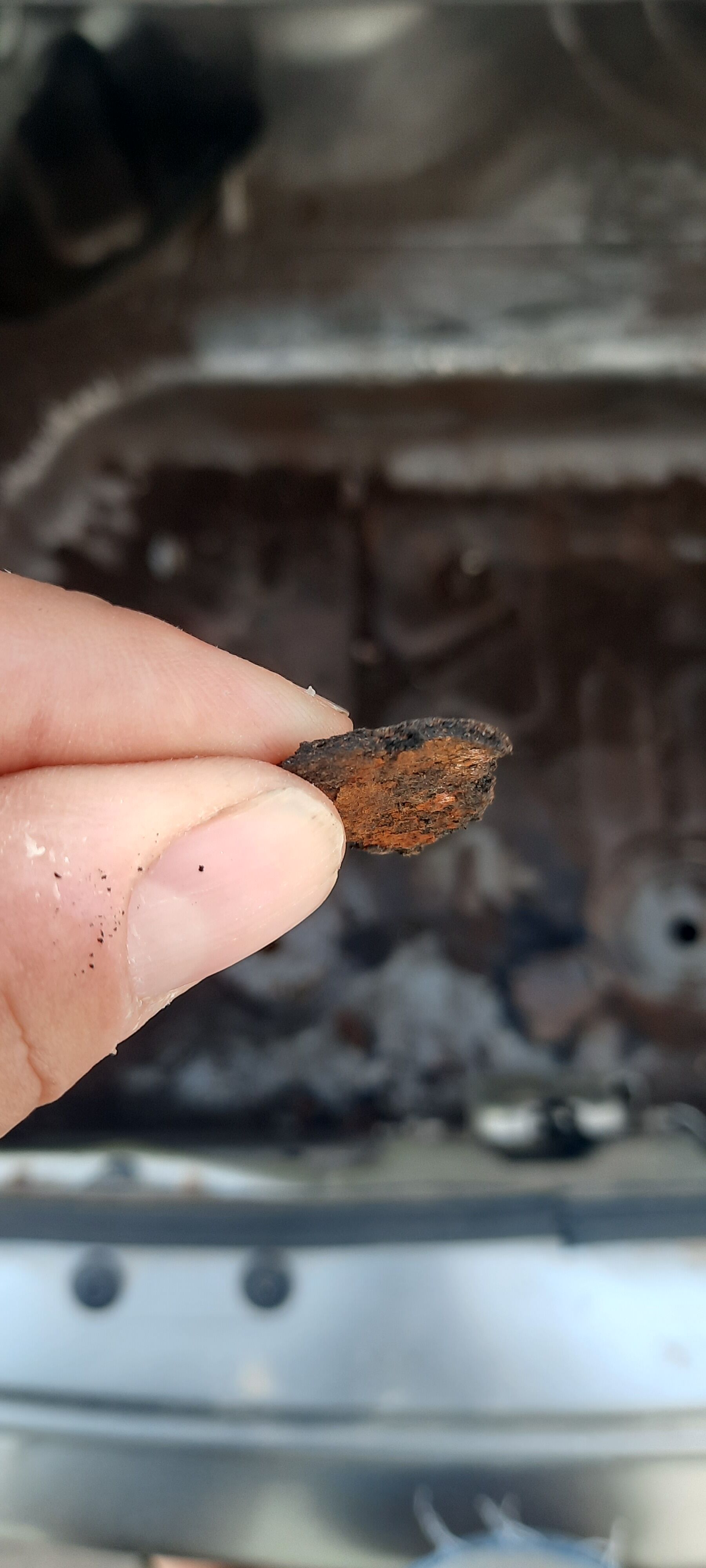

שמתי לב שבחלק המרכזי של התא מטען היה מודבק גומי/זפת שהייתבש והחל להתפורר (מצורפת תמונה), איך אני יכול למצוא משהו תחליפי או מה לעשות במקום?
מה אתם הייתם עושים כדי להביא את תא המטען הצנוע של המיאטה למשהו נחמד ומקורי?

השאלה היא אם הפח רקוב במצב של חורים?
קח מברג ובדוק בכמה נקודות ע"י נקישות קלות אם הפח חזק, אם המברג יוצר חור בפח אין טעם להשקיע במצב הזה אלא לייצר תלאי בחיתוך וריתוך.
אם מדובר בחלודה שטחית שאינה מגיעה לצד השני המצה טוב מאוד.
השלבים הם יחסית פשוטים.
1. שיוף החלודה היטב וניקוי ייסודי של כל האיזור.
2. ניקוי המשטח עם ממיס כמו טינר וייבוש ולאחר מכן צביעה עם צבע ייסוד.
3.איטום ע"י זפת קר(קיים בספרי)
4. צביעה בצבע עליון
* לגבי צבע הייסוד, קיים צבע ייסוד המכיל אבץ, החסרון שלו הוא שאם צובעים עליו צבע עליון הוא משנה את הגוון לכן הוא לא מתאים לשימוש חיצוני של הרכב כי הצבע החדש ישנה את הגוון עם כתמים, לשימוש שלך לדעתי זה לא משנה כי מדובר באיזור נסתר שעדיף הגנה על פני גוון צבע.

הפח לא רקוב ואין בו חורים, בוודאות.
ניתן יהיה לצבוע על ספריי זפת?

אפשר גם Truck Bed Coating.
מניח שזה דומה אם לא אותו דבר כמו צבע זפת. רק הייתי בודק אם מותר מבחינת רעלים לצבוע בתוך רכב.

הצעה אחרת:
ליטוש של כל הצבע הקיים והסרת החלודה, לאחר מכן 'צביעה' בממיר חלודה ומעליו בצבע בסיס כלשהו ואז לכה.
לאחר תקופת יבוש ארוכה שבהם הלכה מגיעה לחוזק הסופי שלה אתה מקבל תא מטען גמור שה'בעיה' היחידה בו היא ויברציה ואיטום רעש. אפשר לטפל בזה ע"י יריעות דיינמאט על הדופן שפונה לתא הנוסעים ועוד כמה במקומות אסטרטגיים וזהו.
אם אין לך שם איזה שטיח, אתה יכול להדביק שטיח או לקנות אפילו משהו מוכן (תכתוב MX-5 trunk liner עם הדור שלך הרכב שלך כמובן ותקבל מלא אפשרויות, יש בטוח גם בעלי בזול).

יש לי עדיין את השטיחים המקוריים, מה שהצעת (Trunk liner) נראה ממש מצוין אך יעלה לא מעט.
אבל אני זורם לכיוון הממיר חלודה ואז צביעה בצבע בסיס.
