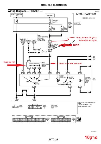

לפי תיאור הבעיה נראש מדובר על נגד מהירויות תקול או מגע לא תקין בין המחברים זכר/נקבה.
האם אצלך מדובר על מערכת מיזוג עם בקרת אקלים ?

אני אנסה לעזור לך למצוא חלק מתאים.
