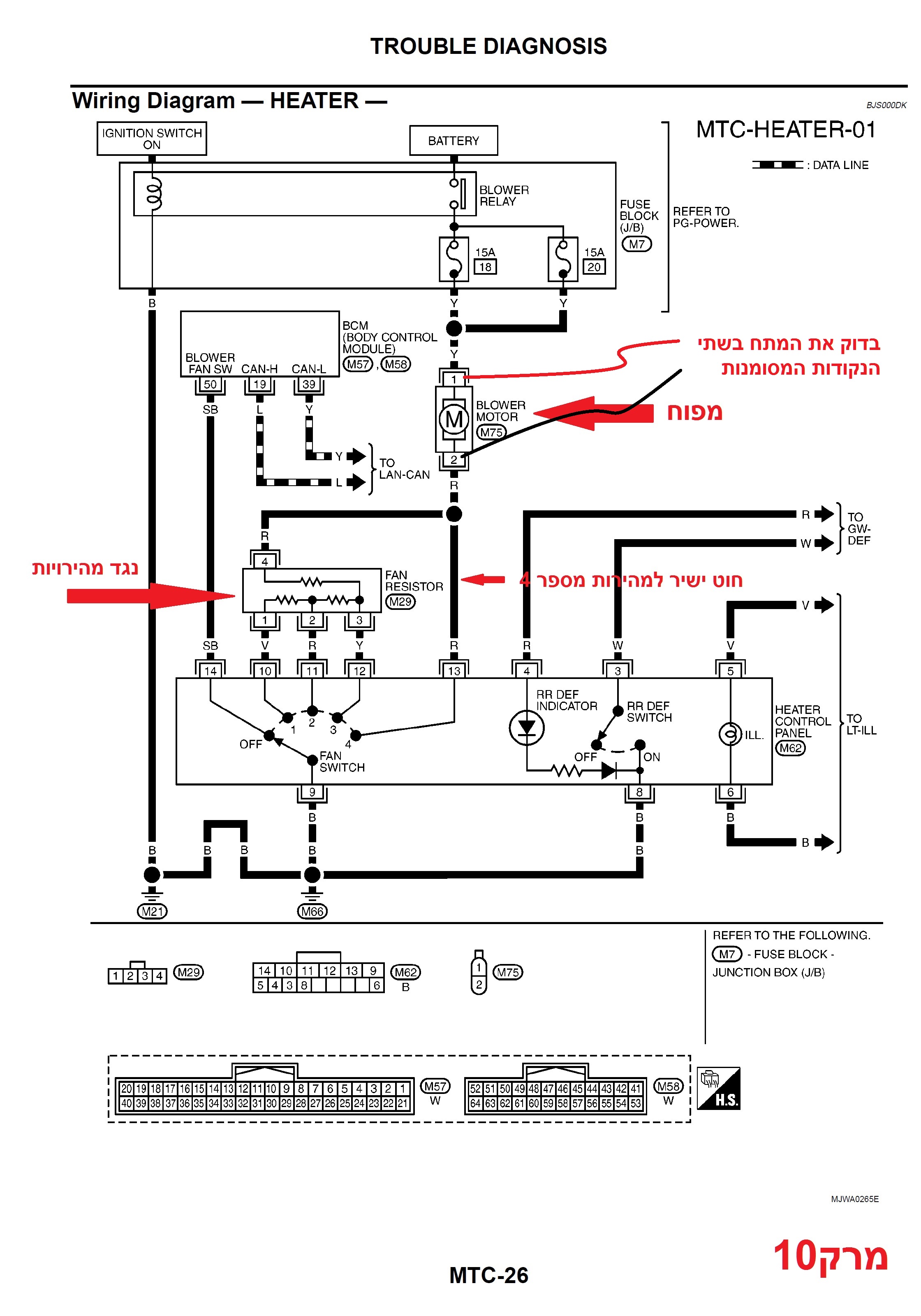

רק שאבין, איך המתח עובר מהנגד למפוח? אני רואה שלנגד מגיעים רק 4 חוטים ולא 5. (לא אמור להיות 4 שיוצאים מהכפתור הבורר בפאנל אל הנגד, ואז אחד מהנגד למפוח?)
עריכה אחרונה על ידי אביavi
הריח של משהו שרוף מדאיג אותי לכן לדעתי עלייך לעצור את המשך ההתעסקות ולגשת לחשמלאי.
אכן צריכים להיות רק 4 חוטים אשר מגיעים לנגד מהירויות.
מהבורר מהירויות יוצאים 3 חוטים אשר מתחברים לנגד המהירויות וחוט נוסף שלא עובר דרך הנגד אלא ישירות למחבר שמתחבר למפוח. החוט הזה מספק מתח מכסימלי ישירות מהמצבר עבור מהירות מספר 4.
ראה תמונה מצורפת.
עריכה אחרונה על ידי מרק10

בכדי למדוד את המתח שמגיע למפוח בזמן שינוי מהירות המפוח אל תפרק את הקונקטור מהמפוח אלא נסה לבדוק את המתח כמו בסרטון שצירפתי לך.
