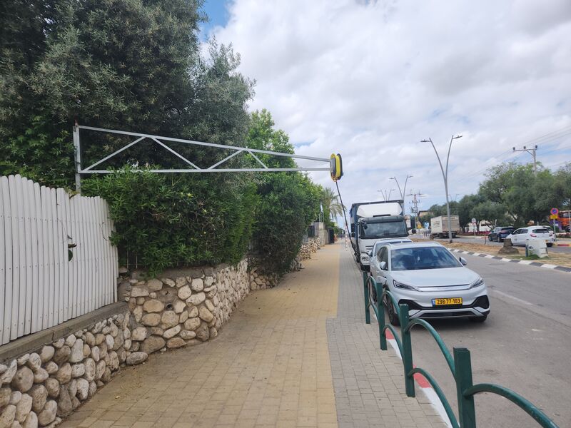

בתאריך 25.5.2023 בשעה 11:16, sperial כתב:
זה לא אלתור, נראה דווקא כהשקעה מכובדת.
כבוד למי שחשב על הרעיון ומתחשב בסביבה.
סקרן איך המתקן עומד בתקני הבטיחות ובדרישות החוקיות.
הוא לא עומד (סותר באופן ישיר את תקנות רשות החשמל שמחייבת התקנה נסתרת). אין דרך לקבל רישוי להתקנה של עמדה פרטית בשטח ציבורי.
יש רשויות שלא עוסקות עדיין באכיפה של זה, אבל יותר ויותר כן, ומוציאות צוי הריסה וקנסות.
אפילו למשוך כבל מאריך לכמה דקות על מדרכה ציבורית כדי לחבר שואב אבק לנקות מכונית זו עבירה, אבל את זה לא נהוג לאכוף כי יש אדם שם שמשגיח, והפקחים יודעים שזה לזמן קצר. אבל מכיר מקרים של קנסות על כבל מאריך שהושאר למשך שעות על מדרכה.
אם המתקן יקרוס מכל סיבה שהיא (מז״א סוער, ילדים שייתלו עליו למשחק...) ומישוה יתחשמל, העבירה תהיה פלילית ומאד חמורה.
בתאריך 25.5.2023 בשעה 16:28, Gopher כתב:
גם אני חושב שזה לא אלתור אלא רעיון יפה.
העמוד גבוה ככה שהוא לא מפריע לאף אחד שעובר ברחוב.
אם ההתקנה נעשתה ע"י בעלי מקצוע (מה שסביר שקרה), אני לא רואה שום בעיה.
יכול להגיע לאלפי ש״ח קנס, מעבר לצו הריסה.
