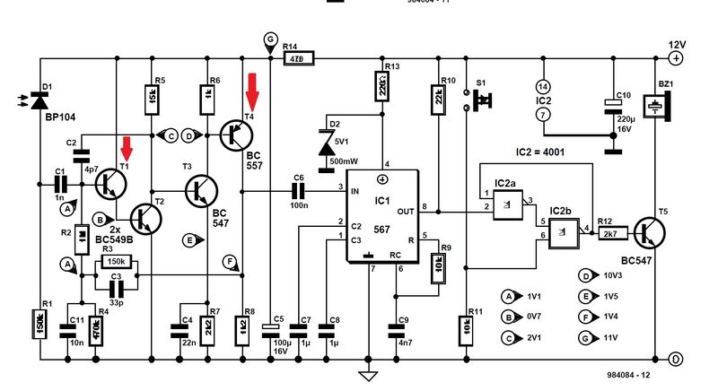

מרק, ממה שאני זוכר טרנזיזטורים מסומנים ב Q בסילק, U משמעו מעגל משולב. אין את התמונה של האיזור בו הכרטיסון מחובר אך בניחוש הייתי מניח כי אלה Hall sensors
אכן טרנזיסטורים בדרך כלל מסומנים באותיות כמו Q, T , וגם TR. סתם ניחשתי שאולי מדובר על טרניזסטור.
איזה כייף לי :)
מזכרוני לטווח ארוך טרנזיסטור הוא Q, ואילו T הוא שנאי (transfotmer). דיודה היא D, מעגל משולב U. בשרטוטים עתיקים מאד טרנזיסטור יכול להיות V, זכר לימי השפופרות (valve) שאותן החליף.
לפני 5 שעות, David32 כתב:
כפי שכתבתי קודם לכן יש מספר אפשרויות לסימון טרנזיסטורים בסכימה החשמלית וגם בהדפסת המשי.
איזה כייף לי :)
זו מו הסתם סכימה אירופאית, בעבודה מול אמרקאים/יפנים טרנזיסטורים מסומנים ב Q.
ד"א, ב orcad (תוכנה נפוצה לשירטוט סכימטי של מעגלים חשמליים) טרנזיסטורים מסומנים ב Q. אאל"ט, זה התחיל עוד עם הוורסיות הראשונות של התוכנה בתחילת שנות ה 90....
