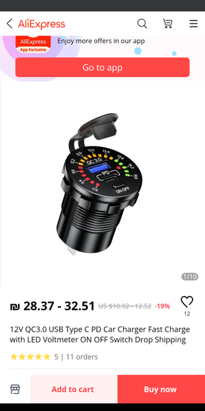

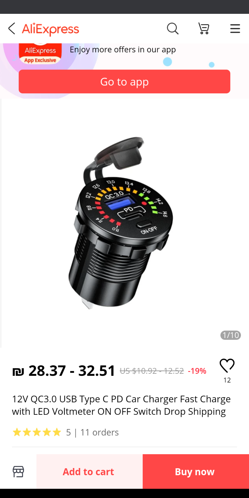

אם אתה רוצה מטען מאוד חזק למצית, אני ממליץ על Anker. יש דגם עם 2 יציאות QC ויש דגם עם יציאה אחת QC ויציאה אחת PD.
לא זולים, אבל עובדים באמת מהר. מומלץ לקנות גם כבל תוצרת Anker.
ניתן לקנות את המטענים האלה באמזון עם תשלום על משלוח, או בעליאקספרס עם משלוח חינם אבל איטי (נשלח מסינגפור ולא מסין).
אני משתמש במטעני מצית רק ברכבים זרים, ברכבים שלי עושה התקנה קבועה עם רכיב כזה, שאפשר להזמין בעליאקספרס סין.
