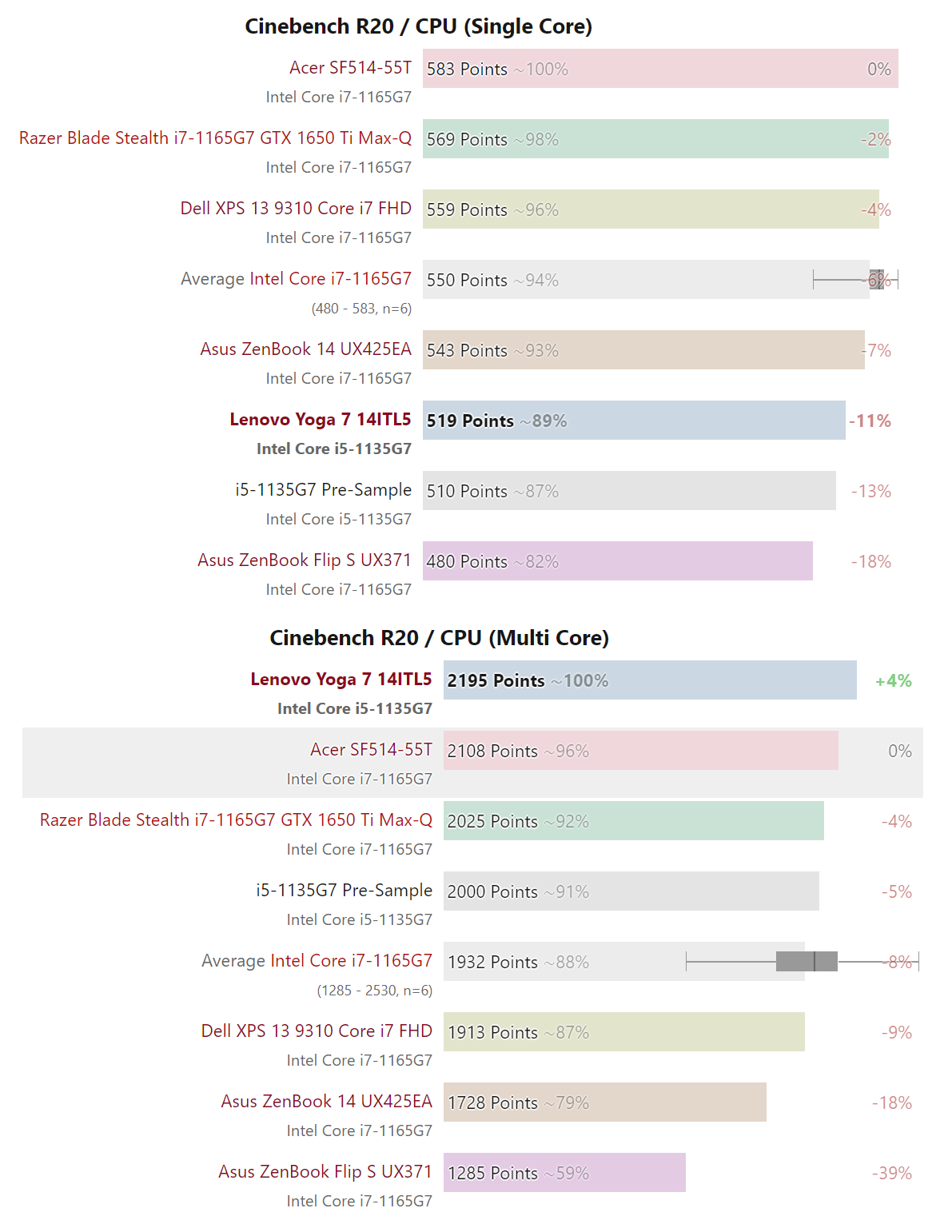

אם ST חשוב אז כדאי לימצוא מחשב מבוסס TIGER LAKE, מספיק גם i5 תלוי בהפרש ובדגם הספציפי בשביל ליראות ביקורות עד כמה הקירור מגביל(i5 עם קירור טוב ינצח i7 עם קירור גרוע לרוב).

ST הכוונה לביצועי ליבה בודדת, וTIGER LAKE זה דור 11 של אינטל במעבדים.
i5-1135G7 2.4GHz - 4.2GHz
i7-1165G7 2.8GHz - 4.7GHz
אבל כמו שציינתי- דגם המעבד לא באמת קובע את הביצועים בפועל- לקירור יש השפעה גדולה יותר כמו שאתה יכול ליראות בתמונה הבאה (הרצת רינדור בCINEMA4D בליבה בודדת/כל הליבות)
