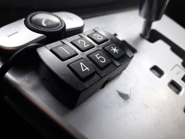

אשמח לעזרתכם בשינוי קוד בקודן שאיני מזהה מאחר ולא רשום עליו כלום, הרכב הוא מאזדה 5 2008 , יש גם אזעקה, השלט של קוברה סדרה 4000 אם זה משנה, מצורפת תמונה

תנסה את זה:
1. סגור סוויץ'.
2. הכנס קוד קיים + * כרגיל.
3. פתח סוויץ', אל תניע את המנוע.
4. הכנס קוד חדש + * (נורה מהבהבת פעם אחת).
5. הכנס שוב את הקוד החדש + * (נורה מהבהבת פעמיים).
6. סגור סוייץ'.
הקוד צריך להיות באורך של 4 עד 6 ספרות, לא ניתן להכניס קודים כמו 1111, 2222 וכו'.
פתיחת סוויץ' - העברת מפתח התנעה ממצב כבוי (OFF) למצב RUN - כלומר מצב בו הוא נמצא במהלך נסיעה (לא מצב התנעת המנוע). סגירת סוויץ'- העברת מפתח התנעה ממצב RUN למצב OFF.
  • רעיון טוב! 3
זה אמור לעבוד בקודן הזה.
האם אצלך בקוד הקיים הכוכבית בהתחלה או בסוף? אם היא בהתחלה אז צריך להזין אותה בהתחלה ולא כמו שרשום.
הקודנית שלי דומה לשלך. נסה את זה ושים לב לסעיף 5.
1. הכנס קוד קיים
2. פתח סוויץ (בלי להניע)
3. לחץ כוכבית ואז את הקוד חדש פעמיים
4. צריך לשמוע שני צפצופים לאישור
5. חכה דקה לנצירה עצמית או לחיצה ארוכה על כוכבית לנצירה מהירה
בתאריך 18.5.2020 בשעה 08:16, ArikB כתב:
1. הכנס קוד קיים
בשלב 3 צריך להכניס עוד כוכבית בסוף הקוד החדש? ולהקיש אותו פעמיים עם הכוכבית בסוף?
כששיניתי קוד תמיד שמרתי על המבנה של כוכבית ואז ארבע ספרות (מתוך הרגל).
לדעתי תעשה את מה שבוקי רשם בהודעה 5. אם בקוד הישן הכוכבית בהתחלה אז שתשאר בהתחלה ואם בסוף אז בסוף.
חברים תודה על העזרה אבל ניסיתי כל האפשרויות שהוצעו כאן ולא הועיל, ניסיתי גם לפי ההסבר בקישור הבא מה שנאמר לי גם באביזרי רכב וגם לא הועיל ,מבוי סתום ומוזר..
