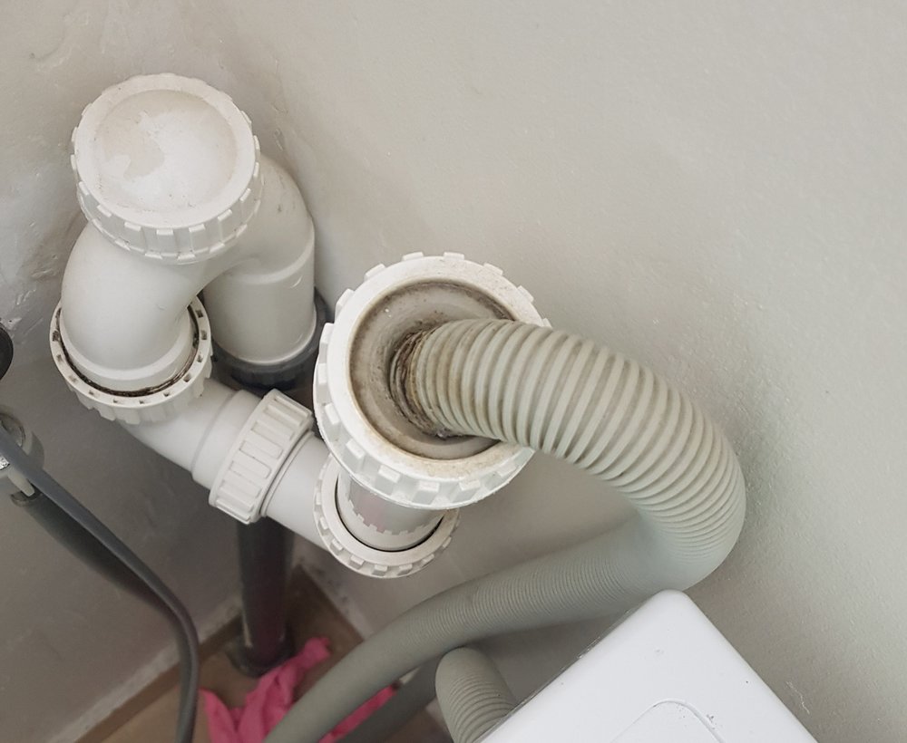

חיברתי את הסיפון, אבל נראת לי חשודה העבודה שעשיתי, במיוחד לאור העובדה שהמים זורמים בחזרה מהכניסה של צינור מכונת כביסה למערכת סיפון.
איזה חלקים אני צריך לתיקון?
תודה
WhatsApp Image 2020-02-15 at 11.09.35 (1).jpgWhatsApp Image 2020-02-15 at 11.09.35.jpg
חבל שמישהו מחק את ההודעה שלי. אבל הצינור מהמכונה צריך להכנס לתוך צינור עם אטם כמו שכתבתי קודם לכן.
דוגמא להתקנה אצלי בבית כבר 6 שנים ללא שום ריחות.
* במחשבה שניה ייתכן שהקיט אצלי שונה מזה שאצלך.
איזה כייף לי :)
הקיט שלך מורכב הפוך וההודעה הוקדמת שלך הכילה פרטים שגויים.
הגומיה זניחה, ריחות בכל מקרה לא אמורים לצאת כי יש מים עומדים בעיקול התחתון.
(הגומיה יעילה ל-2 דברים: מניעת כניסה של חרקים ותפיסה של הצינור).
לצערי הוא חתך את אחד הצינורות שקיבל עם הסט והשתמש בו כמקשר בין המעביר (מעביר מ 50 ממ ל 40 ממ) שמותקן על הצינור 50 ממ שיוצא מהרצפה.
בכל מקרה ייתכן וכל הבעיה שלו נעוצה בכך שהוא הכניס את צינור הפליטה של המכונה עד לקצה התחתון של הסיפון, מה שבסוף מהלך הניקוז יכול לגרום לשאיבה של המים (זה לא היה קורה אם היה משאיר את הצינור המקורי AS IS).
כמו כן יש חשיבות לגובה הצינור מהרצפה ולכן אני שאלתי מה גובה הסיפון מהרצפה.

וואלה אתה צודק. מי שהרכיב אצלי את מונע הריחות היה שיפוצניק בזמן שיפוץ האמבטיה :-P
אני הולך לפרק.

מניסיוני הצנוע, לא רק זאת, אלא אף אסור בהחלט שתהיה אטימה הרמטית בין צינור מכונת הכביסה לבין הכניסה לסיפון. אטימה כזו למעשה מפריעה לתפקוד הסיפון ועלולה לגרום למטרד ריח קשה ולזרימה חוזרת של ג'יפה מהסיפון למכונה. בנוסף חשוב מאוד שצינור מכונת הכביסה לא ייתחב עמוק מדי לתוך הסיפון. טכנאי נוכל כלב בן-כלב עשה בדיוק את שני הדברים האלה אצל ההורים שלי, מה שגרר מטרד ריח חמור מצד הסיפון ומטר גידופים נמרצים ברוסית מצדי.
