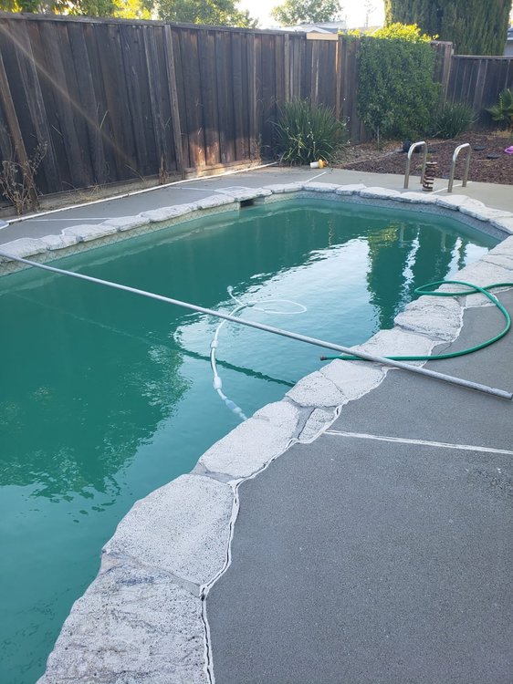

ראיתי את הכותרת וחשבתי לעצמי "הנה שרשור שבא בזמן" אחרי החורף שהזנחתי את הבריכה והמים הפחו לירוקים הגיע הזמן לנקות, הוצאתי ענפים של דקל מהקרקעית, נלחמתי בחרקים שחיו בבריכה וניקיתי את הפילטר 3 פעמים ביום בזמן שהמשאבה עבדה ברציפות כמעט כל היום במשך שבוע.
בכל יום שפכתי 8 ליטר של כלורקס לבריכה (מלבין לכביסה) וקרצפתי.
אין ירוקת, בדקתי את מצב המים, PH תקין, כלור קצת נמוך אבל המים עכורים קצת וזה משגע אותי.
מישהו מבין בדברים האלו?
בערך 130 אלף ליטרים יש בבריכה הזאת אז אני מנסה להמנע מלרוקן אותה.
[ATTACH=CONFIG]520371[/ATTACH]
