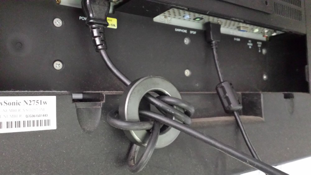

בגדול, לטלוויזיות יש ספק כח ממותג. ספקים כאלה מכניסים הרמוניות ורעש בתדר גבוה לרשת החשמל. כדי למנוע את זה, יש מערך קבלים וסלילים היוצרים פילטר EMI בכניסה לכל מכשיר עם ספק כזה. אממה, במכשירים זולים, חוסכים על הפילטר הזה, כי הוא "לא קשור לפעולה של המכשיר" ומורידים ממנו סלילים וקבלים שפגמים ביעילותו.
המקרר; למקרר יש מספר מנועים לצורך פעולתו התקינה. למנועים יש תכונה מעניינת; אם התדר בכניסה אינו סינוס נקי, הם נוטים להשמיע זמזומים שונים ומשונים. יש ביוטיוב סרטונים של כאלו שהצליחו ליצור מוזיקה מאוסף מנועים המקבלים תדרים שונים.
כל זה רק בתיאוריה, כי בפועל לא נתקלתי במכשיר עם ספק ממותג הפולט רעש בתדרי שמע (תדרי הספקים הם בתחום עשרות קילוהרצים) ולא במדחס מקרר שמזמזם כתוצאה מתדר. טלוויזיה היא צרכן קטן יחסית, וגם אם תפלוט תדר לרשת עוצמתו תהייה נמוכה. אבל... זו השערה סבירה יותר ממה שעלה פה עד עכשיו.
לצורך בדיקה, ניתן לקנות פילטר EMI, או לפרק ממכשיר אחר ולהתקין בכניסה לטלוויזיה.
