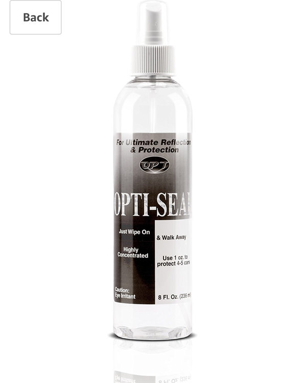

איך משתמשים בו נכון,
והאם חייב להשתמש איתו עם onr.

opti seal- רסס נגב:
אתה יכול להשתמש בו על רכב רטוב בשיטת DRYING AID- ייבוש הרכב עם הגנה- רסס נגב.
הגנה עד 2-3 שבועות.
ואתה יכול להשתמש בו גם לאחר שטיפה אחרי יבוש מלא של הרכב.
הגנה יותר זמן.
יש פורום ייעודי לחומר הזה, ובו הרבה מידע עליו ושאלות ותשובות:
http://optimumforums.org/forum/33-optimum-opti-seal/
לגבי השמפו סיטרוס- 6 מ"ל חומר על 15 ליטר מים.
החומר מרוכז בטירוף וזה מספיק לשטיפה שבועית.

אפשר להשתמש בו אחרי שטיפה עם השמפו?... לייבש לגמרי ואז לרסס עליו ולייבש עם מטלית מיקרו?.ואיזה הגנה זה נותן? מפני מה?!
אחי הכל שם באנגלית לחחח מסובך בשבילי
זה במקום ציפוי (שמחזיק שנתיים ומעלה), אתה שם אוטם צבע שמחזיק חצי שנה בערך. היתרון שלו שהוא "רסס נגב" והעבודה היא קלה.
אתה שוטף את הרכב טוב, אחר כך עושה פלסטלינה, אם המצב קשה אז גם פוליש, מנקה עם תרסיס אלכוהול (IPAׂ), אחר כך מרסס את האוטם צבע (אופטיסיל). לא צריך ווקס בנוסף, רק אם הברק לא מספיק לך.

אתה יכול להשתמש בו כ- DRYING AID.
בסיום השטיפה כשעדיין הרכב רטוב, אתה מרסס פאנל ומנגב.
הטכניקה הזאת עוזרת לך לייבש את הרכב ביותר קלות וגם הגנה.
הגנה נגד מפגעי מזג האוויר.
בשטיפות הבאות אתה תראה ששטיפת הרכב תהיה יותר מהירה.
הלכלוך בקלות ירד מהרכב בגלל ההגנה שנמצאת על הרכב.

אז התרסיס הזה הוא בעצם אוטם צבע,..?
יש אותו באוטוסטור?...
לגבי הפלסטלינה אני מחכה לכפפה שתגיע!.. הבעיה שאין לי onr לשימוש עם הפלסטלינה!..
כן, הוא אוטם צבע.
עם הפלסטלינה אתה יכול להשתמש במים וקצת צבע, להתיז כל הזמן תוך כדי העבודה.
כדי שהאוטם צבע ישב טוב על הרכב, צריך שהוא יהיה נקי לגמרי, שזה אומר שטיפה טובה עם סבון טוב + תרסיס אלכוהול.
