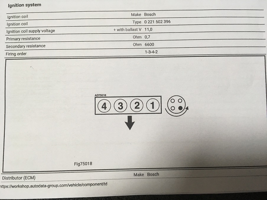

במקרה נברתי בAutodata והגעתי לשרטוט הבא. האמת שאני לא יודע אם פירשתי אותו נכון, אבל אם כן הוא מתאר את הסדר שבו חוטי ההצתה צריכים להתחבר לדיסטריביוטר ולמצתים.

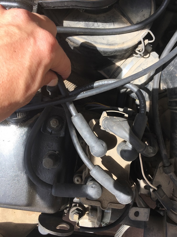

עכשיו אם הבנתי נכון את השרטוט אני חושב שאצלי יש שינוי בסדר, אצלי הכניסה השמאלית עליונה בדיסטריביוטר מחוברת למצת הראשון ומשם נגד כיוון השעון.
אם עשיתי סלט ולא הבנתי כלום אשמח לשמוע. אם הבנתי נכון ועליי לתקן את הסדר אשמח לשמוע.
בנוסף אשמח לשמוע למה הסדר חשוב.

נתחיל מהסוף - אצלך מחובר נכון, עובדה שהמנוע עובד...
השרטוט מראה את מספור הצילינדרים.
קח בחשבון סדר הצתה 1-3-4-2.
נראה לי שהשמאלית העליונה מחוברת לצילינדר 4.
בקיצור, סע לשלום הכל בסדר.
וככה צריך להיות.

המנוע עובד זה נכון. יש לעיתים נדירות חיתוך/שיהוק קל, אמרתי שאם באמת הבנתי נכון את השרטוט אולי אפשר לשפר עוד.
בכל מקרה לא הבנתי את ההסבר שלך. אצלי השמאלי עליון מחובר לצילינדר 1. בשרטוט מחובר לצילינדר 4, למה זה בסדר?
נתחיל מזה שאין לך דיסטריביוטר. יש לך מודול הצתה.
אם השיהוקים התמעטו דרסטית לאחר החלפת החוטים, נסה להחליף פלאגים למתאימים (אם הם לא). לא יצא לי להתקל הרבה בבעיות במודול הזה, אבל הוא כבר ישן אז גם זו אופציה.

קודם כל מבחינת ״צפון דרום״ השרטוט מתאר את התמונה שאני רואה כשאני עומד מול מכסה המנוע נכון? כלומר צד שמאל זה הצד של הטיימינג ומיכל העודפים צד ימין הצד של המצבר?
עכשיו לגבי מיקום החיבורים. אצלי צילינדר 1 מחובר לחור השמאלי עליון. לפי מה שאני מבין מהשרטוט הוא צריך להיות מחובר לימני תחתון לא?
בכלל איזה בעיות חשים אם הסדר הוא לא הנכון? המנוע בכלל יניע?
