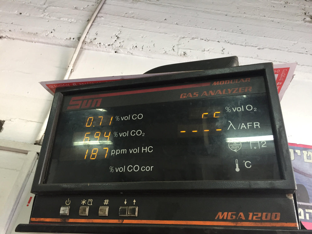

כן מאור,זה מה שיקרה,מחר אתדלק 10 ליטר ואכניס הרכב למוסך לבדיקת נזילות מקצועית + בדיקת 4 גזים לך תדע אולי התפקשש איזה כיונון במנוע שגורם לו לאכול דלק כאילו היתה מוסטאנג

הצירוף מיקרים בין זה שהדלק לא איכותי לבין זה שתהיה נזילה הוא יותר מידי גדול אבל העיקר שאתה רגוע ואין נזילה. עכשיו נישאר לבדוק רק אם הבעיה היא בדלק עצמו.
אתה רואה עשן שחור מהאגזוז כשאתה מאיץ או בבוקר כשקר?
לא
אין עשן שחור.
