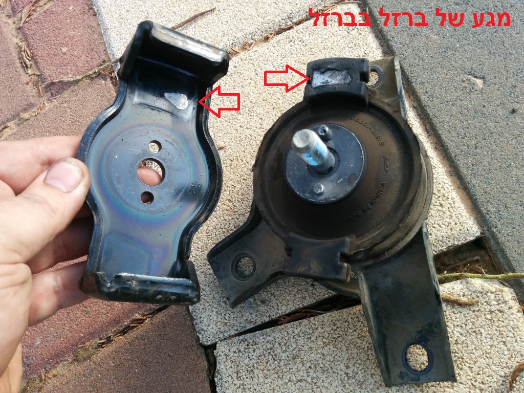

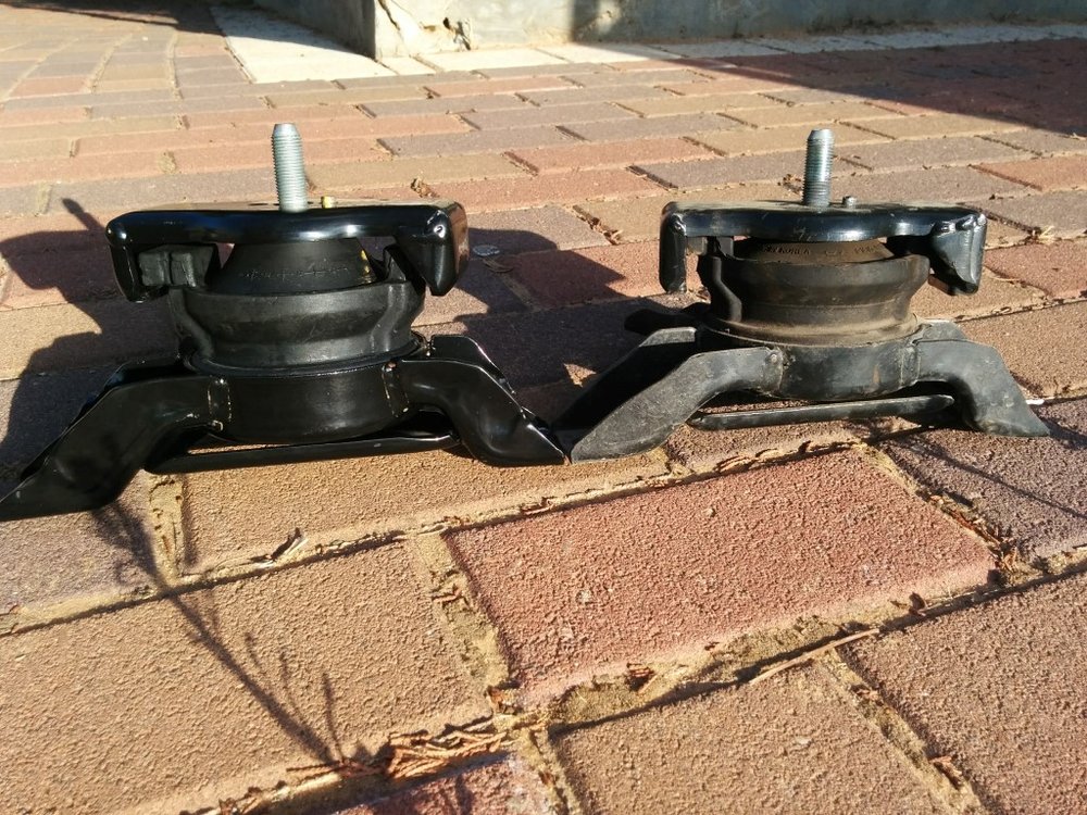

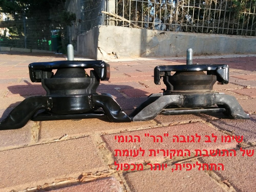

במקום להמשיך ולחפור אתן לתמונות לדבר. ניתן לראות שהתושבת המקורית גבוהה יותר מהתחליפית ויש בה הרבה יותר גומי, בערך סנטימטר שלם. התושבת התחליפית קרעה את תומכות הגומי ונוצר מגע של ברזל על ברזל, מה שאומר שלתושבת הזו אין שום משמעות וזו הסיבה לויברציות והרעשים. מזכיר שמדובר בתושבת קוראנית בת שנתיים ו 24,000 קילומטר בלבד.

במקרה הזה ספק רב אם מדובר בפגם בייצור, הגומי שלם לחלוטין, הוא לא שקוע בתושבת, אין חופש, סדקים או קרעים והגומי רענן ויפה.
יצרן הרכב משקיע מאמצים רבים בתכנון וייצור התושבת המקורית, ובספק רב אם יצרני החלפים התחליפיים עושים reverse engineering לתושבת ולכל מאפיינה הטכניים. לא פעם ולא פעמיים וגם לא עשרים נפתחו בפורום שרשורי בכי על רעידות שממשיכות גם אחרי החלפת תושבות מנוע (דוגמה זכורה במיוחד: אושריקורולה), ואין שום סיכוי שבכל המקרים ההם מדובר על פגמים בייצור. כנראה שיש כאלה שרגישים לזה יותר ופחות, מה גם שכבר מזמן למדנו שלפסיכולוגיה יש תפקיד מרכזי.
