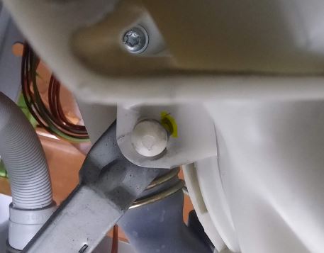

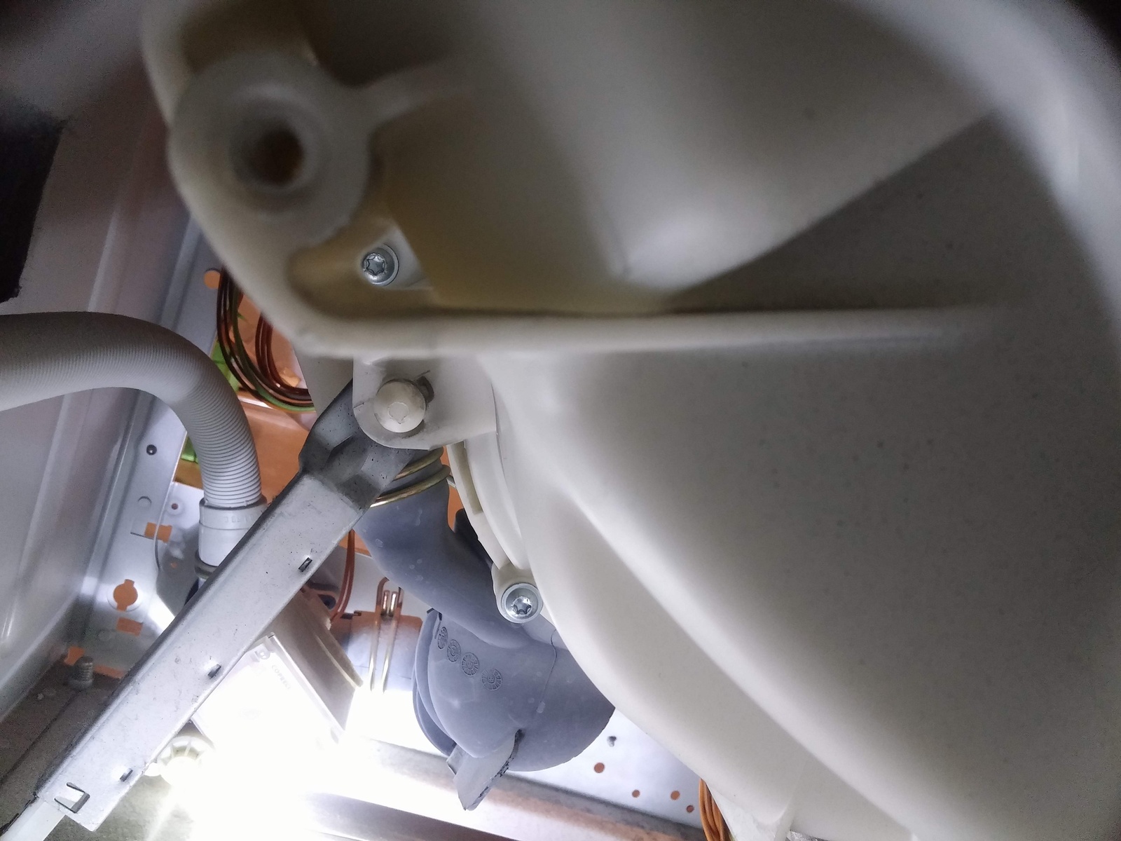

אני מנסה להחליף בולמי זעזועים (בוכנות) במכונת כביסה סימנס XB 820. החלק התחתון מחובר עם בורג וקל לפירוק.
הבעייה היא החלק העליון שמחובר בעזרת פין פלסטיק. אני לא מצליח להגיע לחלק שאמור להלחץ ולאפשר את השחרור, בנוסף בסוג הזה של הפין אין כמעט אפשרות למשוך אותו החוצה.
יש למישהו רעיון? אולי לקדוח אותו? (קצת מפחיד, ובנוסף אין לי פין פלסטיק כזה להחלפה, אני עדיין מחפש אחד, בוכנות יש).
במקום המסומן בצהוב - רואים "שן" נעילה של הפין? אתה יכול להכניס טסטר ולקפל את השן שעל הפין, ואז ללחוץ אותו החוצה?

ניסית לדפוק עליו בעדינות עם פטיש קטן (מהצד של השפיץ)?
yuvk, גם אני חשבתי שזו נעילה, ניסתי לדחוף שם מברג, אבל זה מרגיש כמו חלק מהמבנה. חשבתי שאפילו במרכז הפין יש "מסמר נעילה" ודפקתי עם מברג פיליפס, ניסיתי לכוון למרכז, אבל הגישה מאוד מוגבלת, כל הניסיונות היו דרך פתח קטנצ'יק שמכוסה בפלסטיק מאחורי המכונה (החזית כמובן פורקה, אבל אין גישה נוחה לצד האחורי של הבוכנה. מה שמעצבן זה שיש "חלון גישה" אחורי והוא ממש לא עוזר, רק להכניס מברג בשני הפתחים הקטנים שממוקמים מאחור משני הצדדים ( נראה לי ששם אולי התחברו סוג של מגנים שהיה צריך להסיר אחרי ההובלה, אבל ממש לא בטוח).
בכל מקרה הדפיקות התחילו לעוות את הפלסטיק, אבל לא הוציאו אותו החוצה, הפסקתי כי אין לי אחרים בנתיים, ופניתי לעצת חכמי הפורום.
הנה "הנזק" אחרי ניסיון החילוץ:

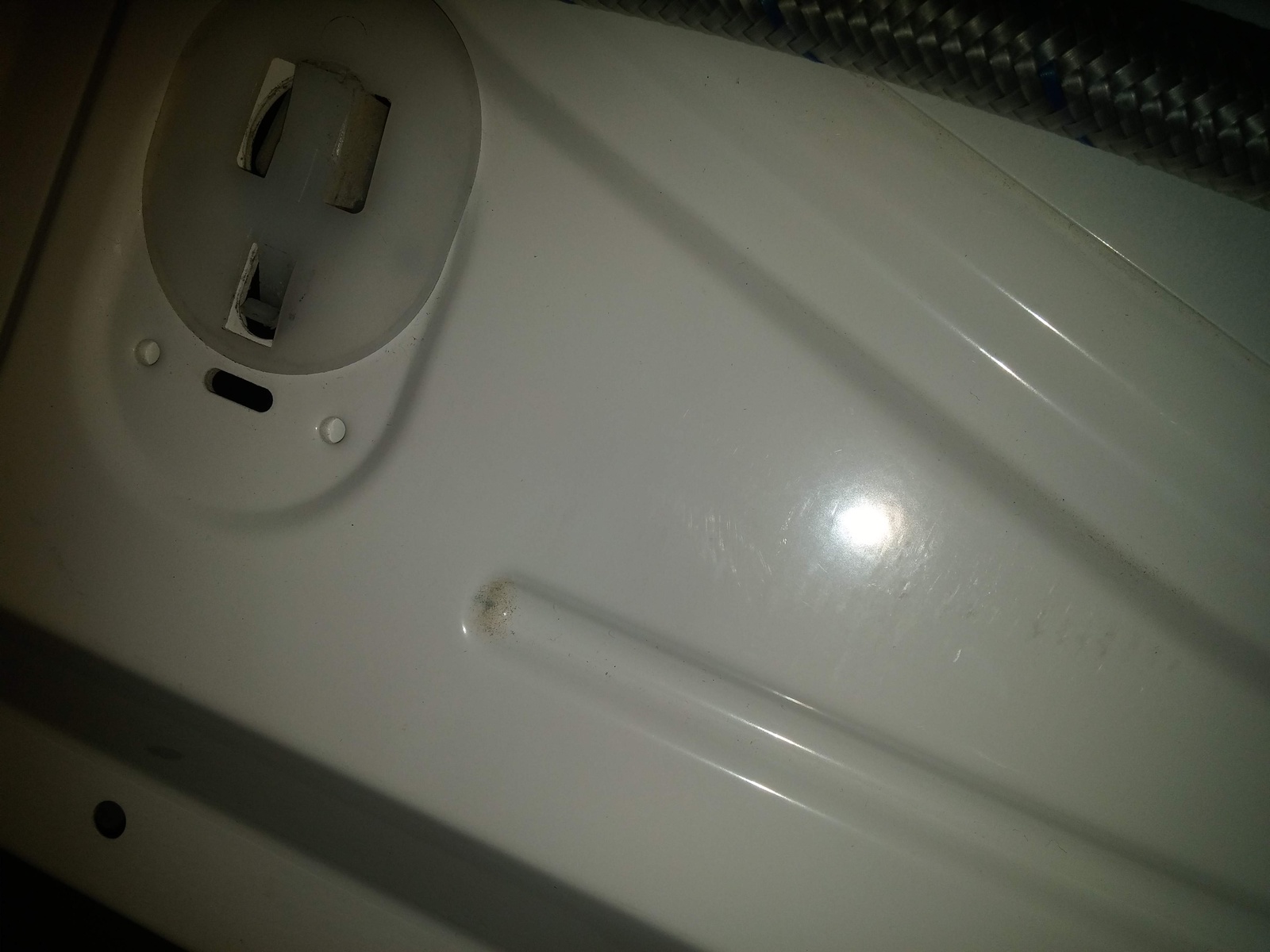

פתח הגישה:
זה לא פין נשלף לדעתי, היו לי בבוש פינים שצריכים קדיחה
אני באמת מתחיל לחשוב שזה המצב. לאחר הקידוח פין חדש נכנס ללא בעייה? איפה רכשת את הפין?
פתח הגישה:
מרק, נדמה לי שראיתי סרטון עם מכונה של LG. הפינים שם נראו יותר סימפטים, היה מקום למשוך עם פלייר מהצד השני לדעתי, והיה זם זיז שלוחצים תוך כדי משיכה כדי לשחרר. אני מסכים שבכל מקרה כדי להחליף אותם לחדשים, הבעייה שכרגע לא מצאתי עדיין, הבולמים שקניתי חליפיים והגיעו ללא פינים, אנסה למצוא ערכה מקורית אולי.
בתמונה שצירפת רואים סדק שנגרם ממכות או שזה רק נדמה לי ?
איזה כייף לי :)
מרק, לא נדמה לך, יש סדק, גם בצד השני, זה שלא דפקתי עליו:-(.

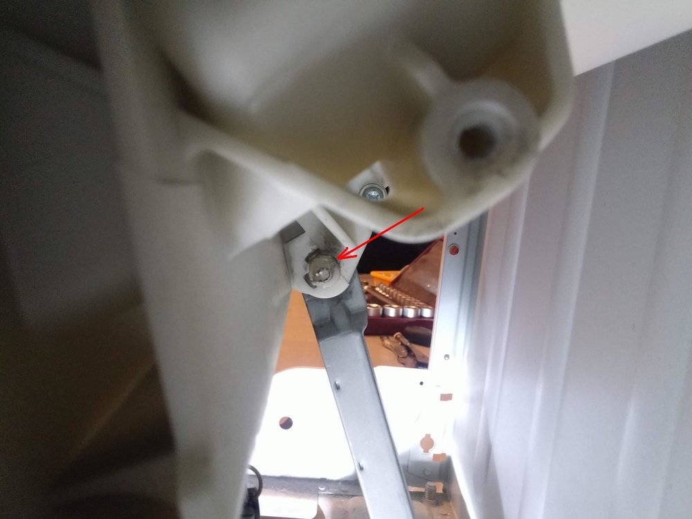

בחיל האוויר לפי הנחיות ייצרני המטוסים נהוג לקדוח קדח קטן בקצה הסדק בכדי למנוע את התפתחותו של הסדק.
ראה תמונה מצורפת.
