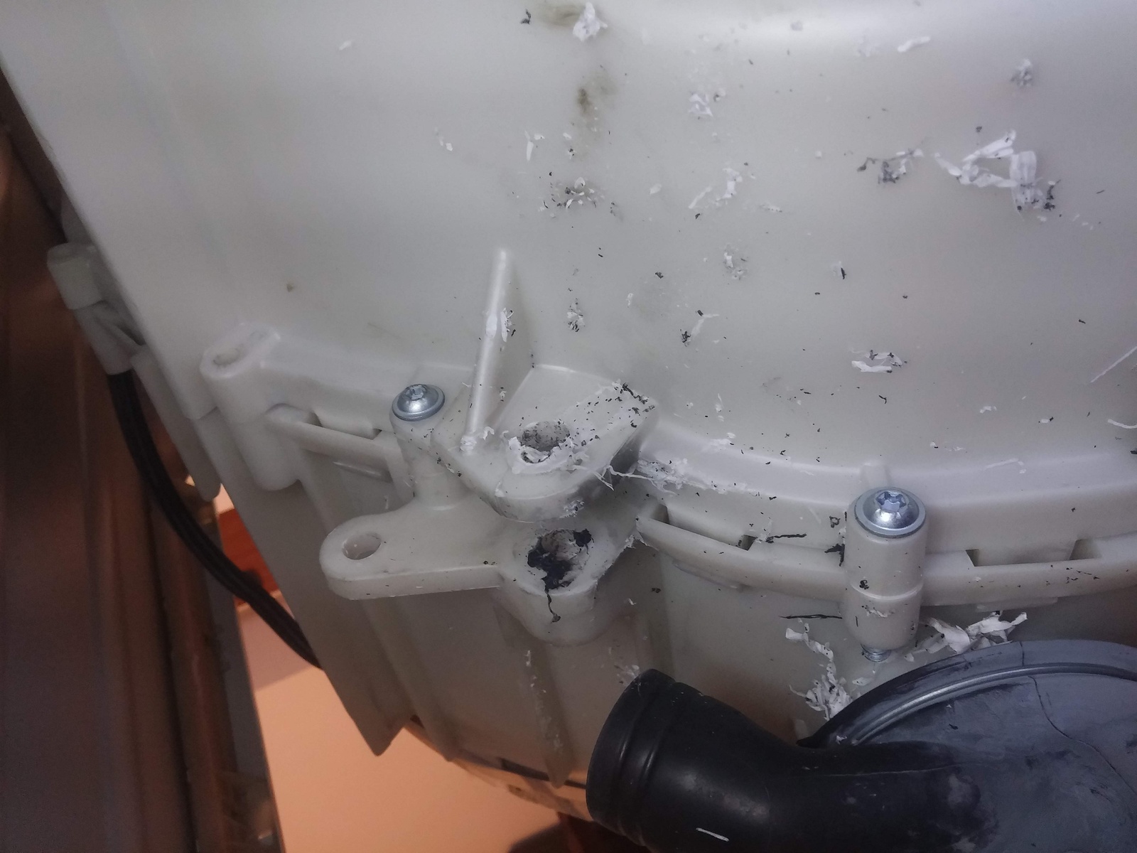

בחיל האוויר לפי הנחיות ייצרני המטוסים נהוג לקדוח קדח קטן בקצה הסדק בכדי למנוע את התפתחותו של הסדק.
ראה תמונה מצורפת.

מרק, תודה על הקישור להבא אנסה גם שם. לגבי הסדקים, אחכה לשבר ואזרוק את המכונה לכל הרוחות:-), אגב, נדמה לי שראיתי את ההצעה שלך לתיקון באחד הפרדקים של "תעופה בחקירה".
חפש שירשור שלי על תיקון מכונת בוש אצלי האוזן ממש נשברה ויצרתי לה פלח מברזל שהחליף אותה
ראיתי, כל הכבוד על ההשקעה. אחרי שראיתי איך המכונת צעצוע שלי בנוייה אני מתפלא שאין שוק שלם של "שיפורים", ממש מכונה חד פעמית.

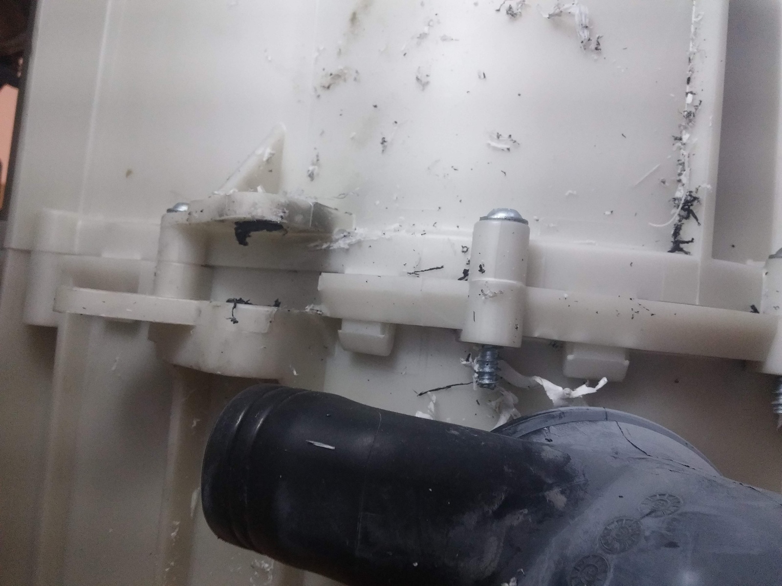

ולעדכון:

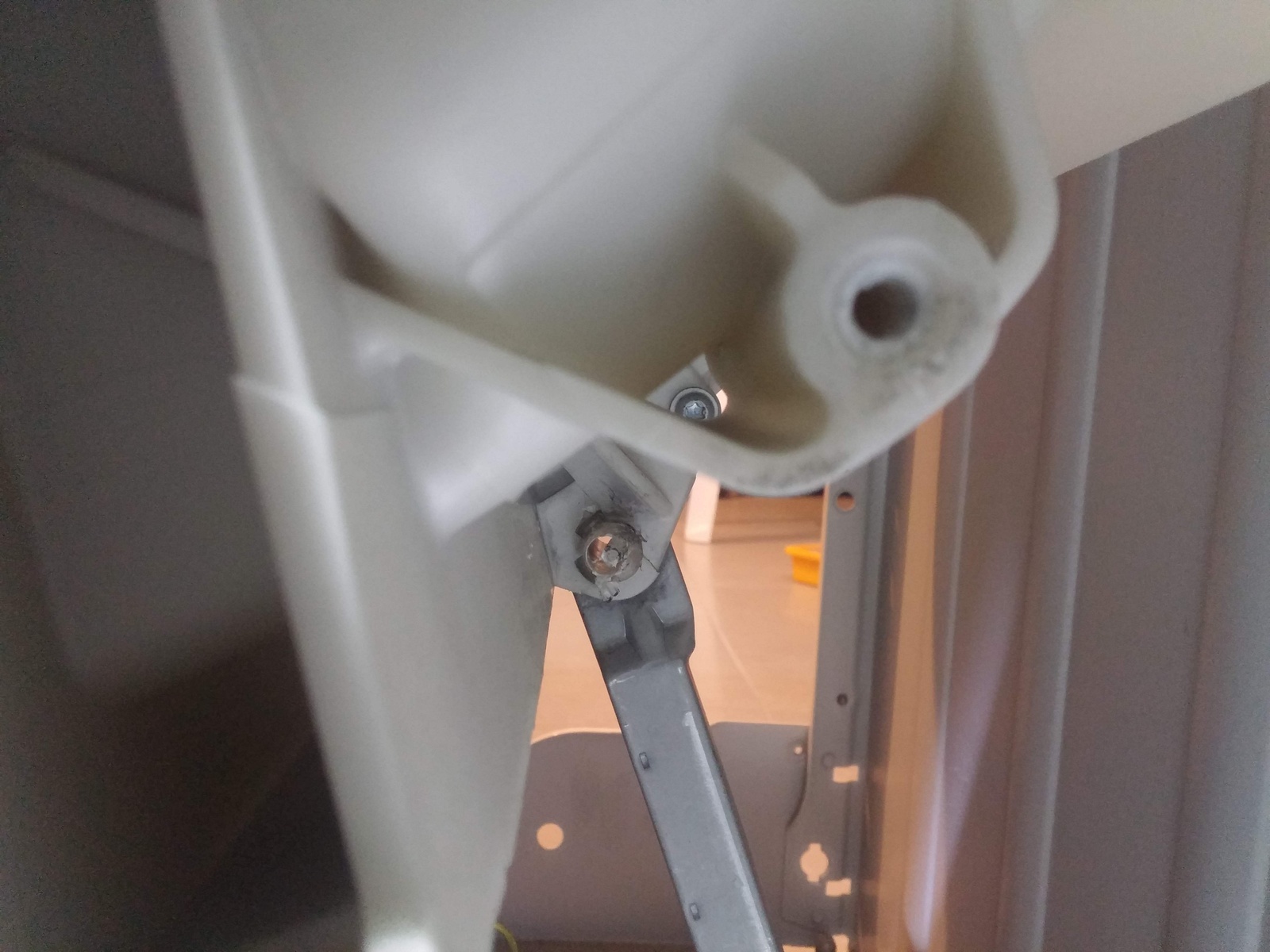

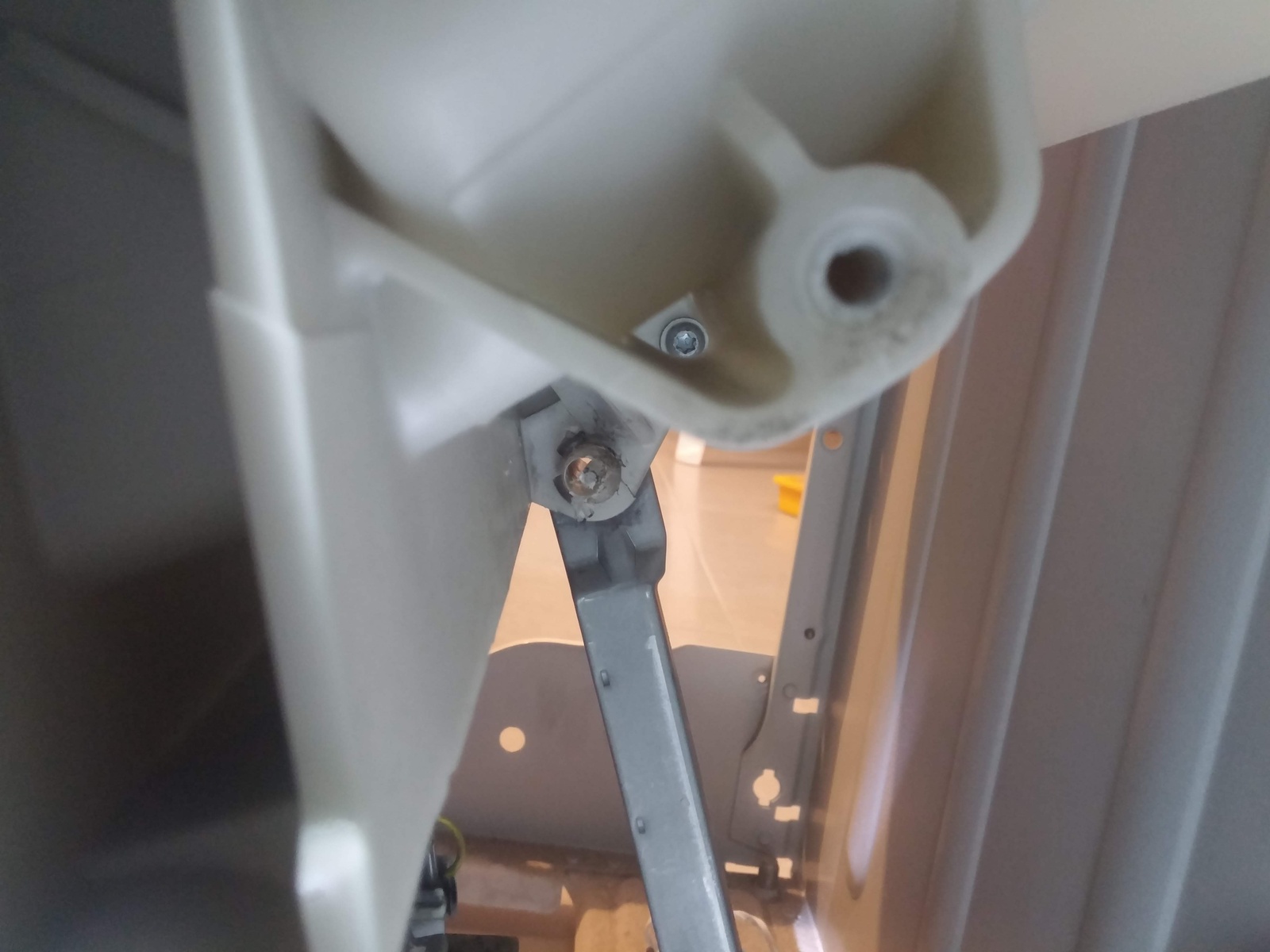

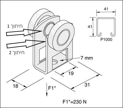

אז קדחתי במקדח 10 ממ' דרך הפין (לחלץ אותו היה פשוט בלתי אפשרי), עדיין לא יצא לגמרי.כדי לחלץ לגמרי בעזרת מולטיטול עם להב לעץ שטוח חתכתי משני צידי התושבת העליונה של הבולם, הכוונה שני חיתוכים בניצב לפין :
ואז היה ניתן לשלוף את הבולם, והוציא את מה שנשאר מהפין בתושבת.

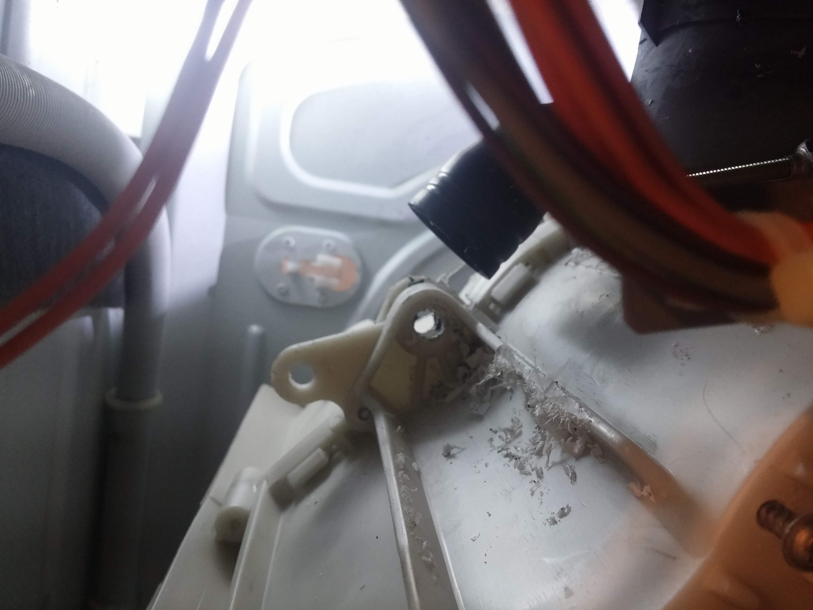

עדיין הפין החדש היה רחב מהקדח, אז הרחבתי מעט את הקדח בעזרת המקדח עד שהיה ניתן להכניס את החדש.
מסתבר שגם הפין שחשבתי שמתאים רחב מהמקורי, ולא הייתה לי ברירה אלא להרחיב את הקדח.

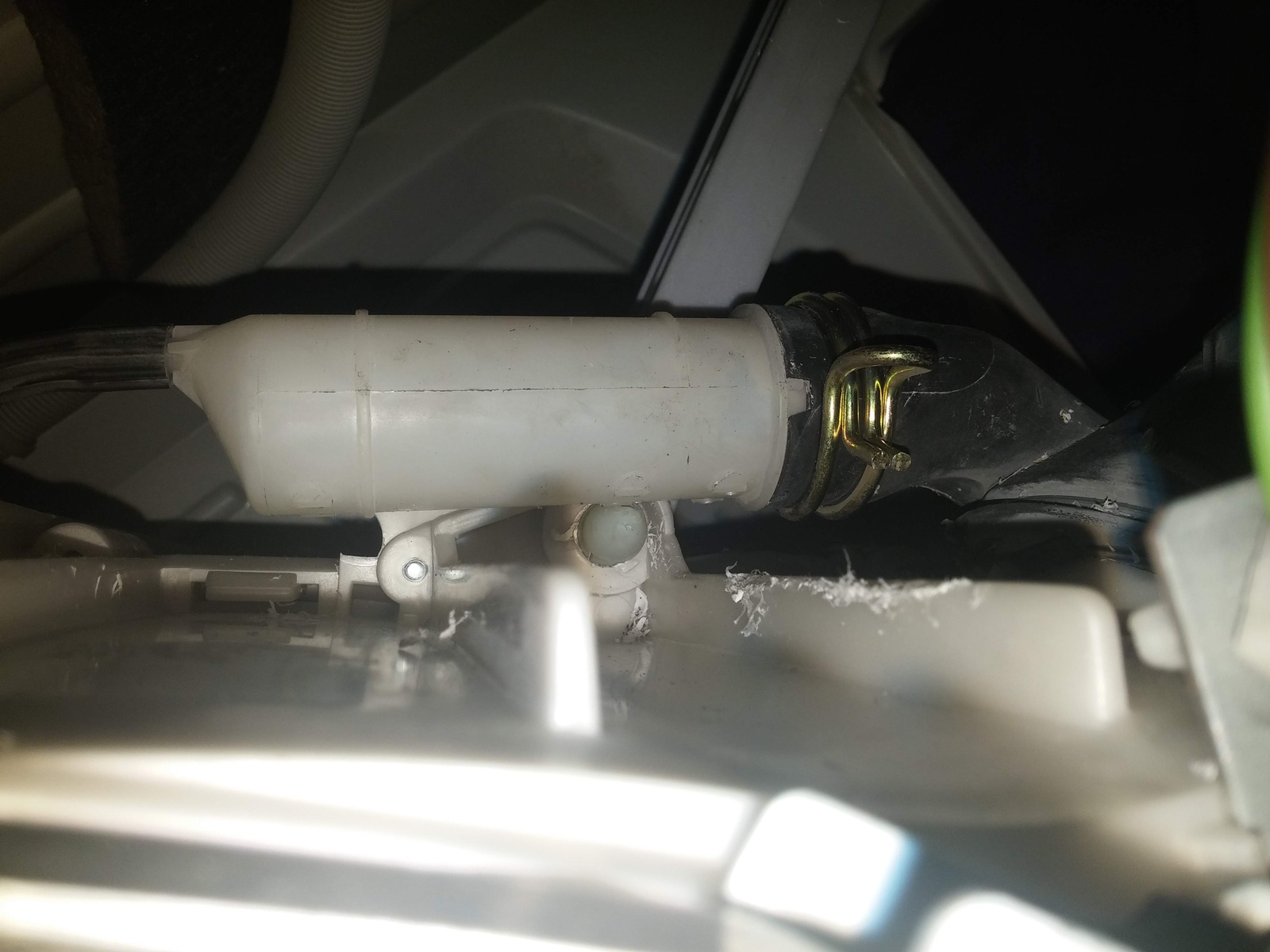

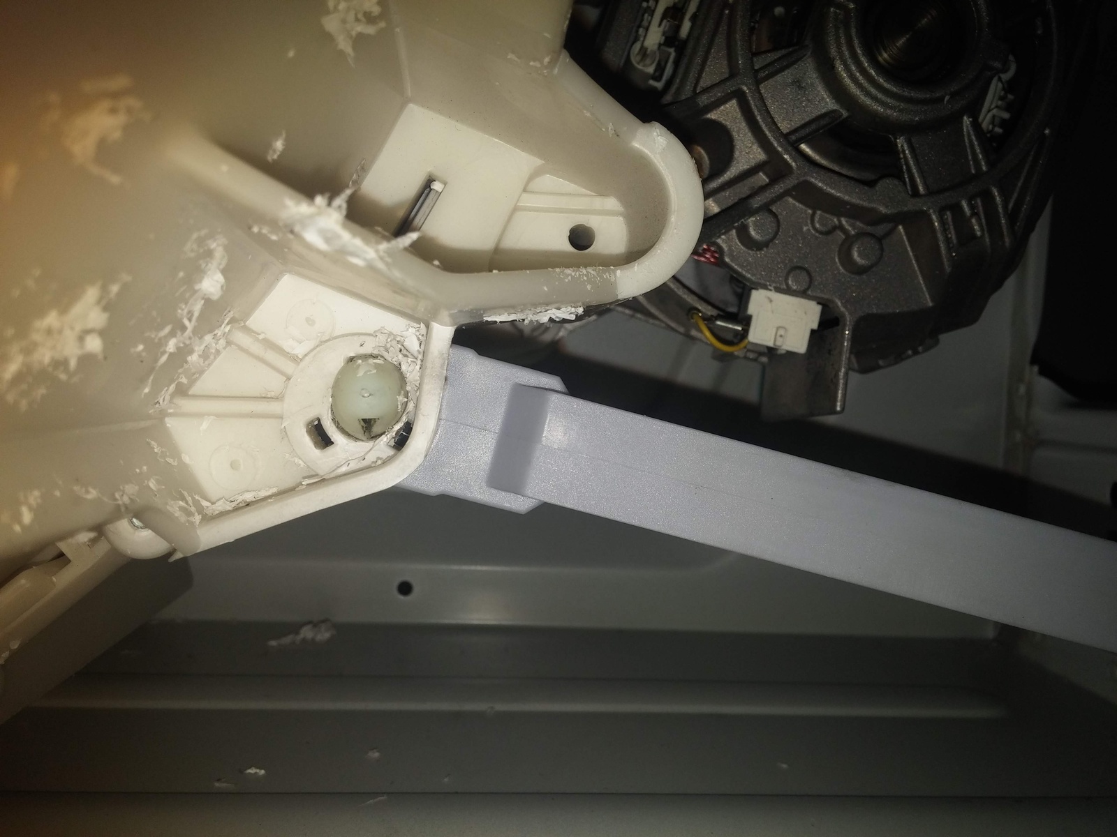

צירפתי תמונות של התושבת לאחר קידוח ראשוני, לאחר חילוץ התושבת והרחבה, ובסוף את הפין מולבש.
בתמונה 5 ניתן לראות שהסדק נפתח, אבל הוא על חלק מהדופן של התושבת (יחזיק כמה שיחזיק :?).
בגדול כל התיקון הזה שעשיתי נראה לי די אילתור שלא יחזיק הרבה, בנתיים המכונה עובדת שקט, עד שתיזרק למחזור.
