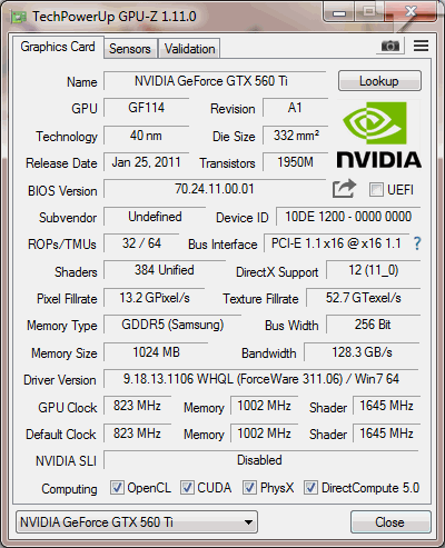

קודם כל, מקודם הנתונים שצירפתי לא מתאימים לך, משום שמדובר ב-560 הרגיל ולא ה-Ti.
הנה הנכונים: http://www.geforce.com/hardware/desktop-gpus/geforce-gtx-560ti/specifications
אפשר לראות שרזולוציה אנלוגית (VGA) תואמת במידה מסויימת את זו שקיבלת אצלך (אצלך 16:9 והרזולוציה המקסימלית של הכרטיס היא 4:3). אני ממשיך לחשוד שיש לך גם בעיית תאימות עם הכבל.
