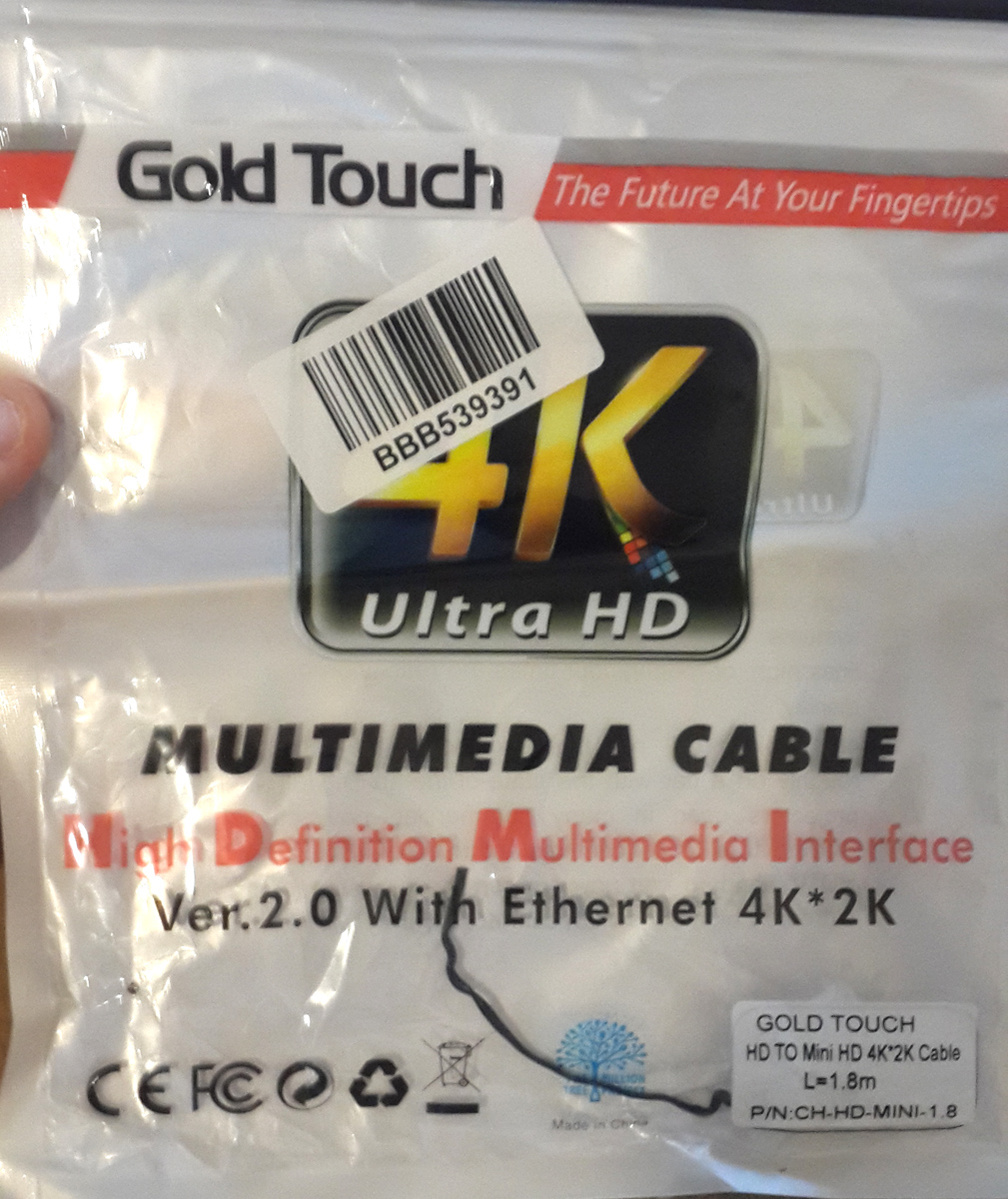

אלדד, איזה כבל בסוף קנית (חוץ מזה שהוא HDMI)?
אולי תמצא מישהו שישאיל לך כבל שידוע כאיכותי מאוד לבדיקה?
איזה כבל קניתי? לא יודע, את זה שמוכרים ב-KSP... :)
מצרף תמונה של השקית.
אין לי מאיפה להשיג כבל אחר כזה לצערי.
