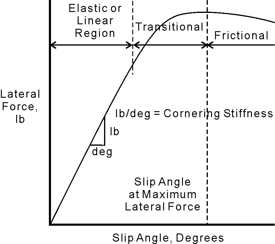

חריקות צמיגים (#אזהרת חפירה#) מתרחשות כאשר הצמיג מתקרב לקצה יכולת הביצוע ("אחיזה") שלו. כאשר הצמיג מאיץ או נבלם, הדופן שלו
וחלק מפוטנציאל ההאצה או ההאטה שלו נאבד. זה נקרא (בטעות אמנם) Slip Ratio.
בנהיגה יומיומית, הכוח שאנו מפעילים על הצמיג קטן והוא פועל בתחום שבו, למרות הפסד האנרגיה, התגובה לפקודות האצה או האטה היא כמעט ליניארית: התחום ה"אלסטי" של הצמיג.
כאשר מפעילים מעט יותר כוח על הצמיג הוא נכנס לתחום המעברי (Transitional) שבו העקומה של הכוח שהצמיג מפעיל הולכת ומשתטחת עקב החלקה (חלקית) של הצמיג.
משם הצמיג מגיע לשיא האחיזה ואחריו לאבדן אחיזה מלא - התחום החיכוכי (Frictional) של הצמיג שבו הצמיג המאיץ מפרפר.
העיוות המורגש של קוביות הגומי במדרס כאשר הוא מתחיל להחליק בתחום המעברי, יוצר רטט שמהדהד בחלל האוויר שבחריצי המדרס וזה צליל ההחלקה המוכר לכולנו. לעתים ניתן גם לחוש בו בהגה.
מאחר וה-Slip Ratio משתנה גם ביחס לעומס אנכי (העברת משקל), ההדרגתיות של ההאצה משפיעה עליו גם היא. הרבה יותר קל להגיע לאיזור הבעייתי אם מתייחסים לדוושה כ-ON/OFF.
