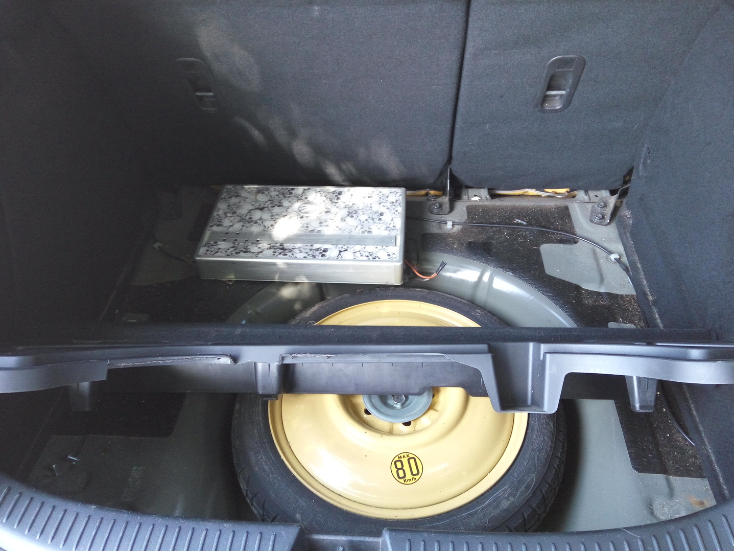

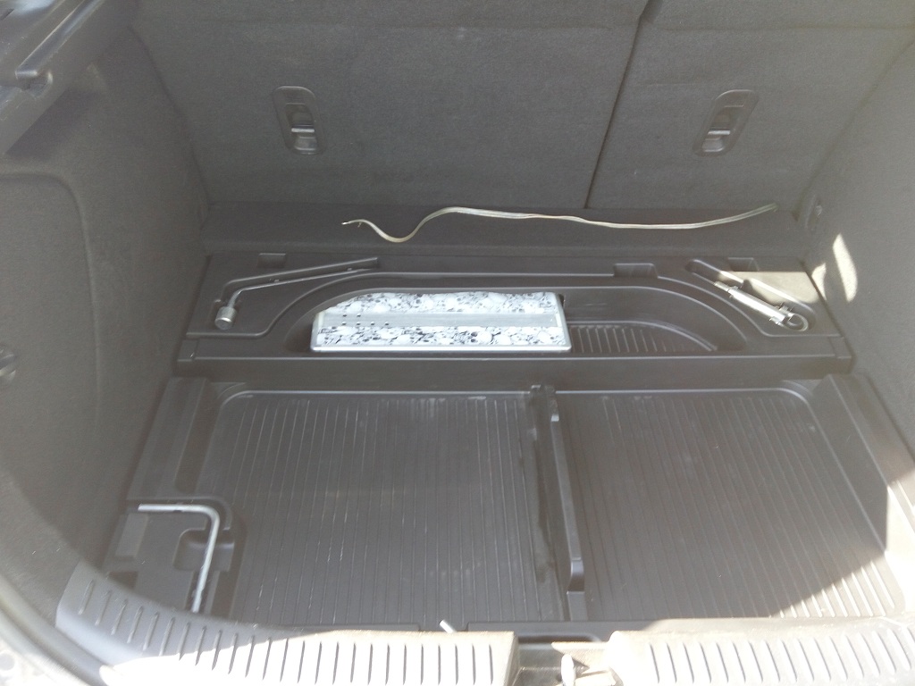

חיפשתי מקום להתקין את המגבר, לא רציתי על המושב האחורי, ולא על הסאב (כמו שהרבה עושים), לבסוף הוחלט להתקין אותו מעל הגלגל ספייר.
אל דאגה, הגלגל ספייר יוצא בקלות.
זה המיקום שלו, ככה הוא ישב בהתחלה, זה לצורך המדידות.

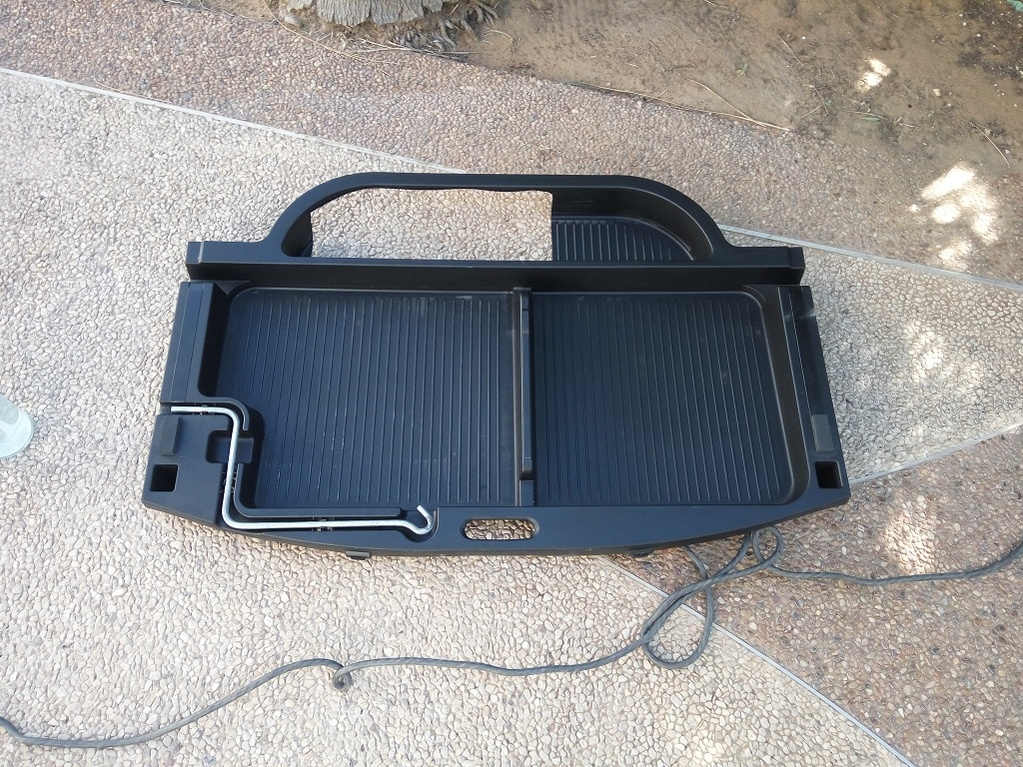

החיתוך של הפלסטיק,

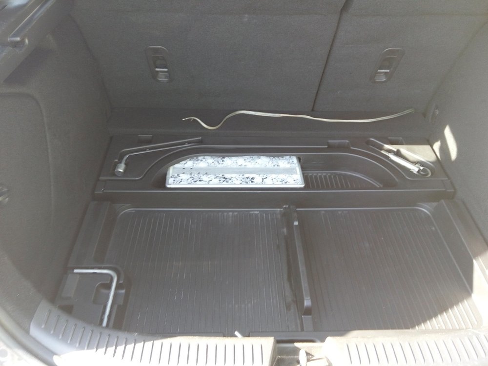

לבסוף, ככה המגבר יושב,

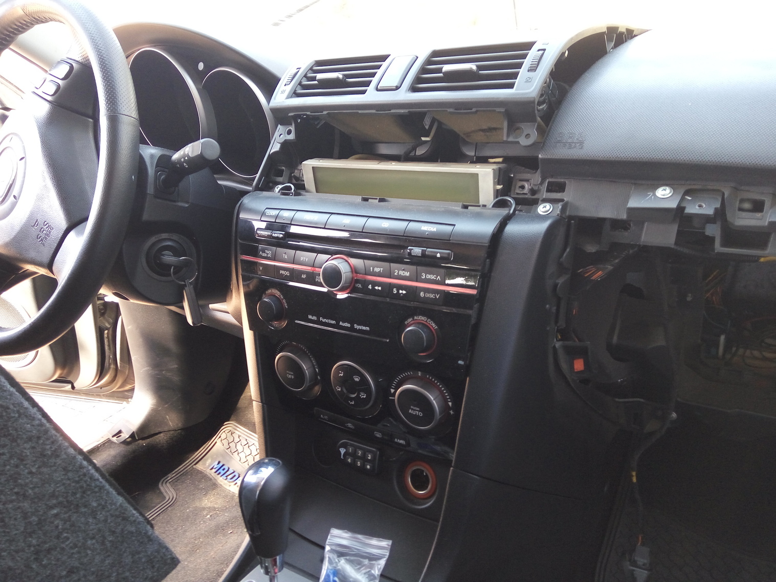

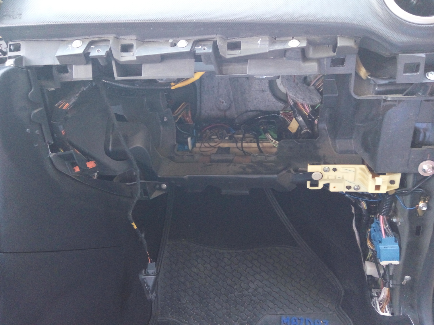

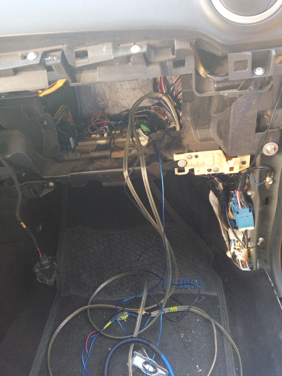

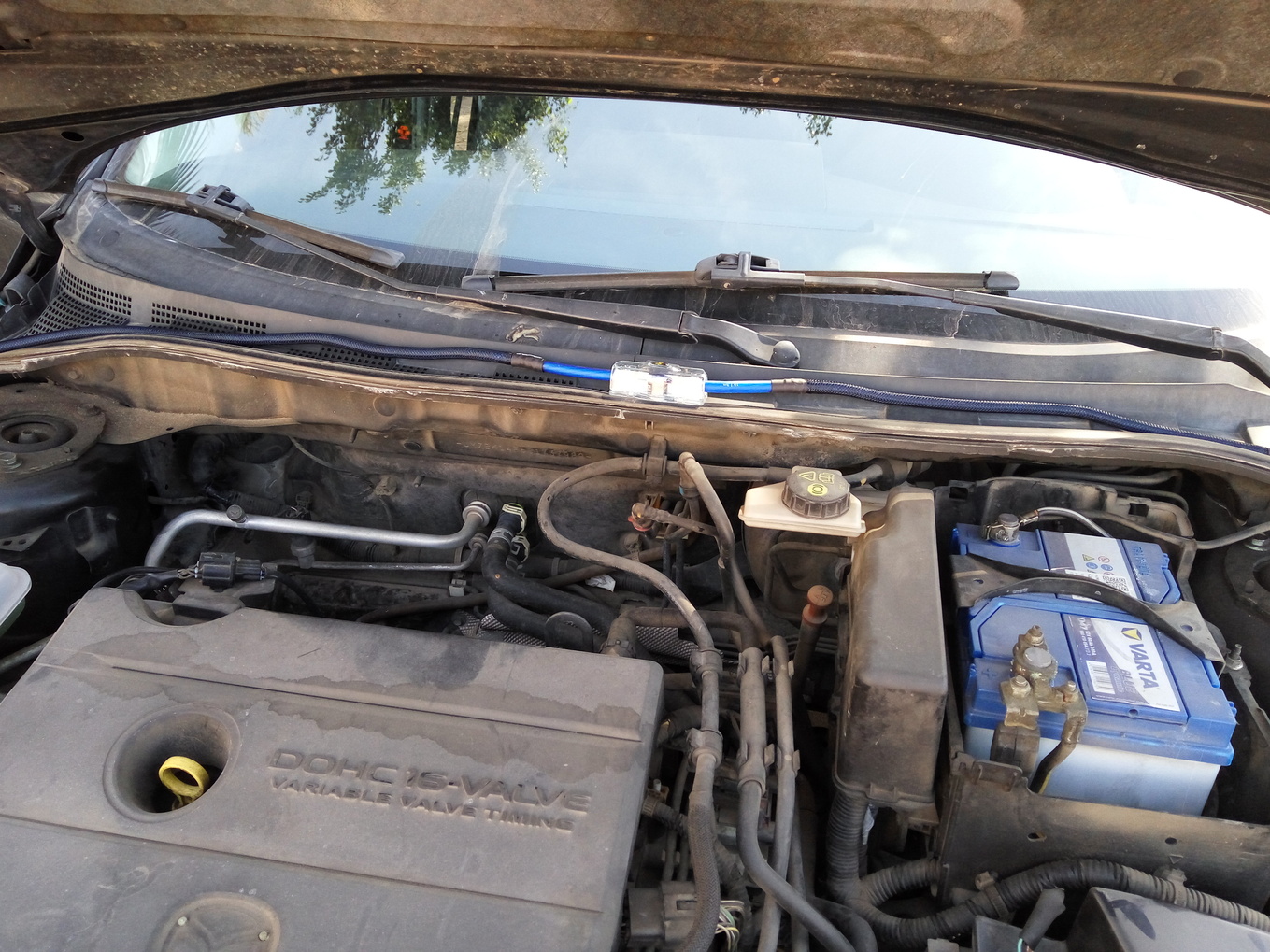

ועוד קצת תמונות מההתקנה,
כל הכבלים לפני כל הארגון והחיבורים,
IMG_20160425_154751.jpgIMG_20160425_154754.jpgIMG_20160425_154815.jpgIMG_20160425_173250.jpg

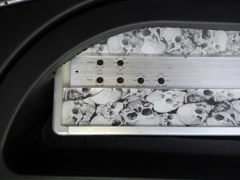

תמונה של המגבר,

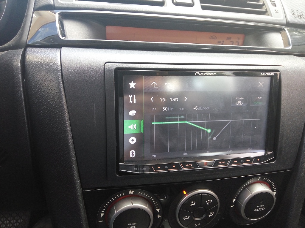

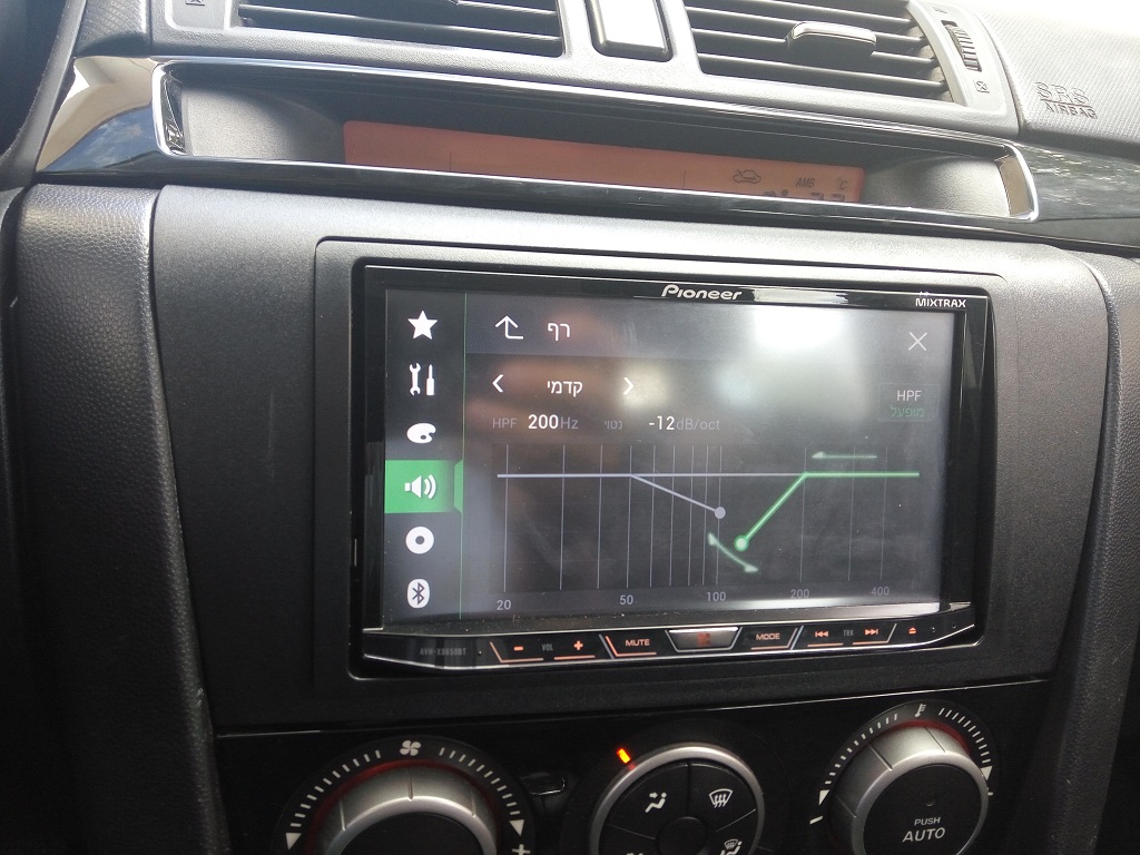

ותמונות של החיתוכים,
את הקדמיים הגדרתי על HPF, ואת הסאב הגדרתי על HPF,
אשמח לשמוע על איזה חיתוכים לשים?

סאב LPF סביבות 80 הרץ, 24 DB/ OCT
אם יש ל סאב אפשרות גם של HPF, הייתי חותך אותו סביבות 30 הרץ
קדמי HPF גם סביבות 80 הרץ 12 DB/ OCT
כך הייתי מתחיל.
מכוון הכל מ HU שלך. כיוון הרבה יותר מדוייק.
HU:alpine w520e +701
Amp(tw+mid) Mcintosh mc420 Amp(midbass) Diamond audio D5 600.2
set: Eton rsr160 + mid: Eton_PFC80
Mono JL 500/1 sub: ID8
@mefisto תודה רבה,
ברגע שאני מכוון מה-HU, למגבר "אין" משמעות?
זאת אומרת, אם אני שם ב- HU על הסאב LPF 80 הרץ, ובמגבר הוא מכוון על LPF 50 הרץ, איזה תדרים הסאב יוציא בסוף?
תודה.
Peugeot 106 XS 1.4 96' -> Toyota RunX 1.6 03' -> Mazda 3 2.0 08'
HU: Pioneer AVH-8650BT | Amp: Rainbow iPaul 4.300 Skull Edition | Component: Soon | Sub.W: Morel Primo 124
אם יש אפשרות לבטל חיתוך במגבר, עדיף לבטל אותו.
אם לא, אז אם אתה חותך סאב ב 80 LPF, במגבר תעלה כמה שיותר גבוה.
אותו דבר רק הפוך לקומפוננט. אתה חותך 80 HPF, תוריד במגבר HPF כמה שיותר נמוך.
אחר מה שקורה. אם אתה חותך סאב ב HU LPF 80 ובמגבר הוא LPF 50, סאב יחתך פעמיים. בפעם הראשונה מהמגבר ובפעם שניה מ HU. כלומר חיתוך 50 נגיד מסדר שני, ואז מה HU ב 80. אם אתה חותך מ HU נגיד בסדר שני, אז חיתוך יהיה סכום של חיתוך ראשון מהמגבר ושני של HU, סה"כ סדר רביעי.

עכשיו עוד שאלה לי אליך,
ב- HU אין לי HPF לסאב, אבל במגבר יש לי, אז במגבר אני מכוון ה- HPF ל-30?
תודה

יש לי גם את האופציות האלו,

FRONT על FULL ולחתוך מ HU ב HPF.
REAR הייתי שם על BP. מכוון בבורר HPF על 30 ו LPF מקסימאלי גבוה וחותך ב LPF 80 ב HU שלך.
לא ממש רוא מה יכולת כיוון בתמונה של "בוררים"

על איזה תמונה אתה מדבר? של המגבר מתגובה #2?

טוב, לא מתאפק :wink:
אגיב בקטנה ככל שזה נוגע לכיווני הקרוסים (אם כי נדמה לי שכתבתי לך גם בפרטי).
אפשר את ה-Rear לשים לדעתי על HPF ולא BP ואז להשתמש בו בתור סאב-סוניק (המגבר מאפשר HPF מ-15Hz לכאורה).
יש לך עוד דרך ארוכה עם התיקוני זמן והאיקוולייזר שה-HU שלך מאפשר.
יש סיכוי שהוא התכוון לאופציית באס בוסט- רצוי שתשים אותה על 0db !
לגבי האופציית כיוון עם מיקרופון אוטומטי- זו התחלה טובה.
לאחר מכן אם לא תאהב או יהיה " חסר", תוכל "לערוך" ידני.
בהצלחה.
טום, אתה צודק, אפשר לשים REAR על HPF להשתמש בו כ סאב סוניק, אותו דבר אתה משיג עם BP כעיקרון.
רק לכוון LPF כמה שיותר גבוה ואז הוא לא ישפיע כלל על חיתוך מ HU (החיתוך הכפול)
אבל נכון, לא שמתי לב שיש לו גם HPF לREAR בנפרד. וכך אתה צודק, יהיה יותר נכון לעשות זאת.
כמו שדן אמר, BASS BOOST לשים על 0.
