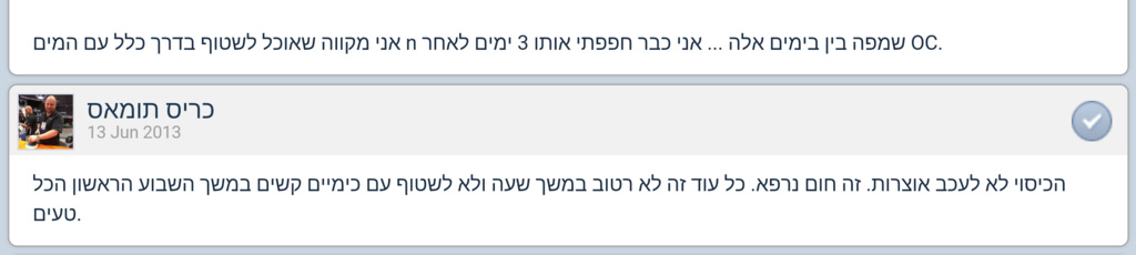

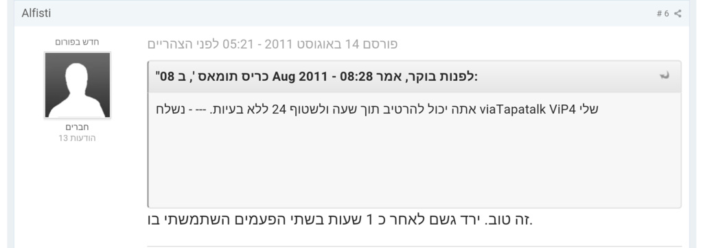

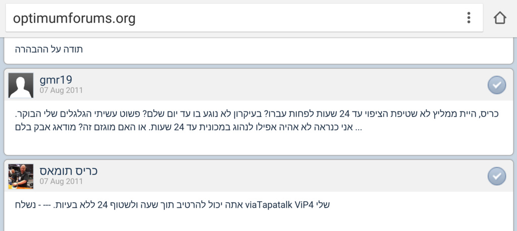

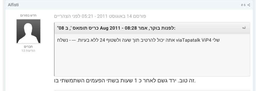

בוא נחסוך לך, שלומי. ההוראות של היצרן הם לתת לזה להתייבש במשך שעה בלי מגע של מים, ובשבוע הראשון לא לשטוף עם כימיקלים קשים אבל אין שום בעיה עם מים ואפילו לא עם שטיפה עדינה...
הנה צילום מסך מהפורום הרשמי של אופטימום, בדיון משנת 2013 על הגירסה הישנה כמובן:
עריכה אחרונה על ידי outlander
