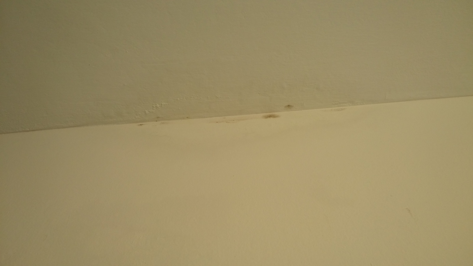

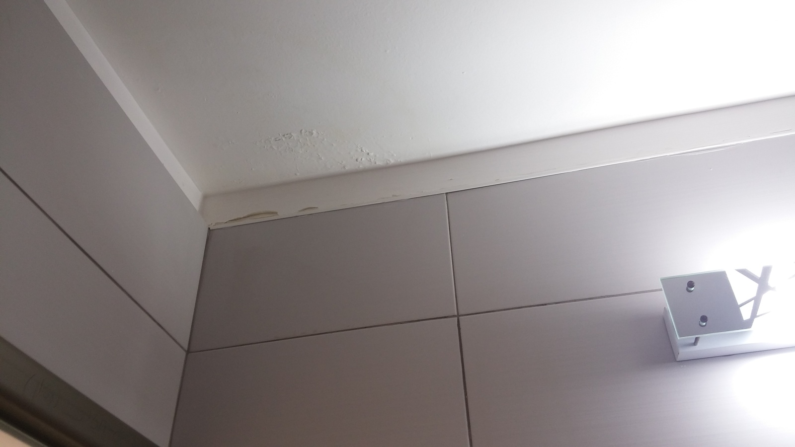

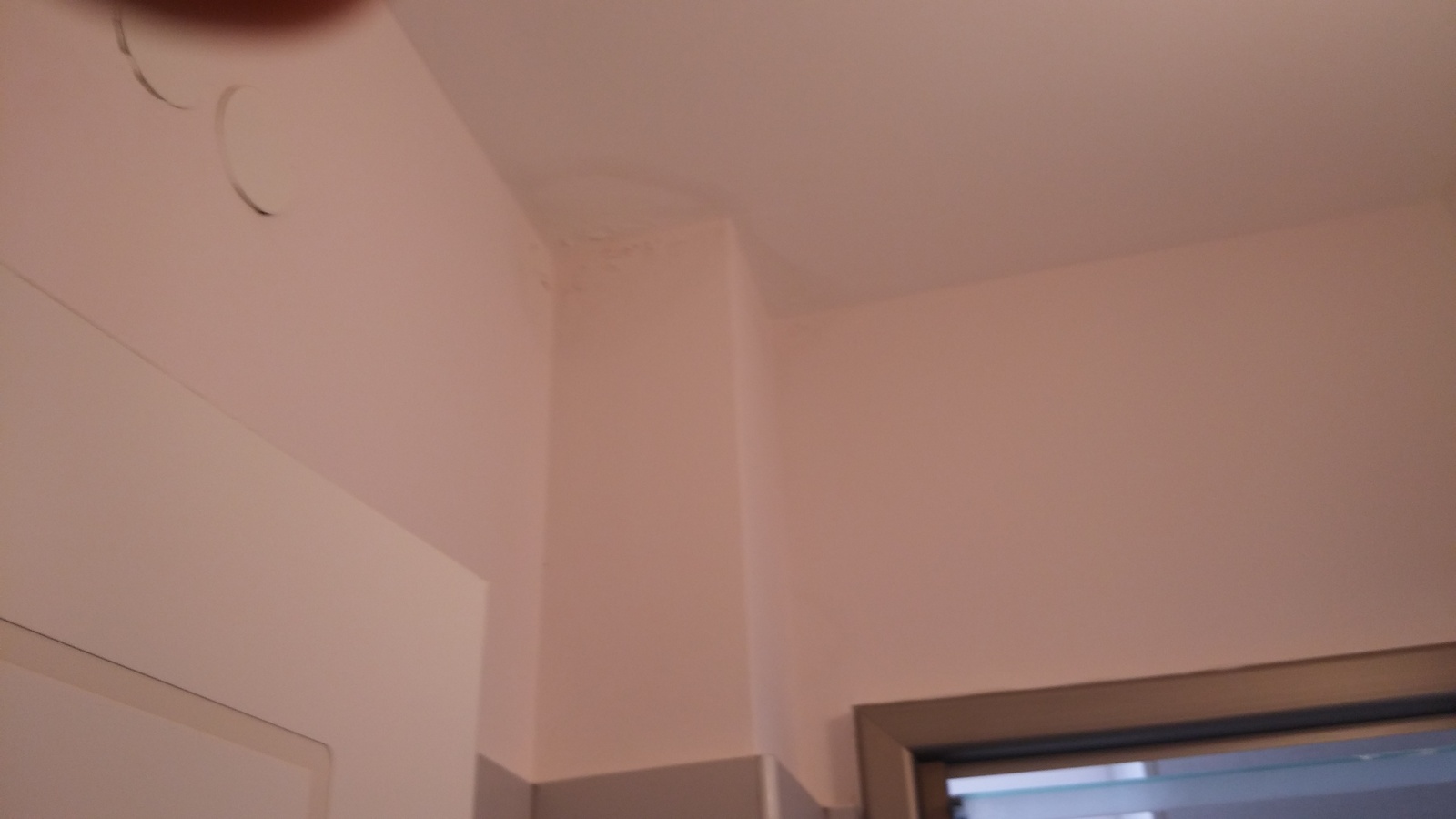

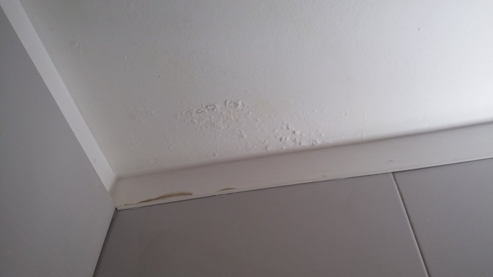

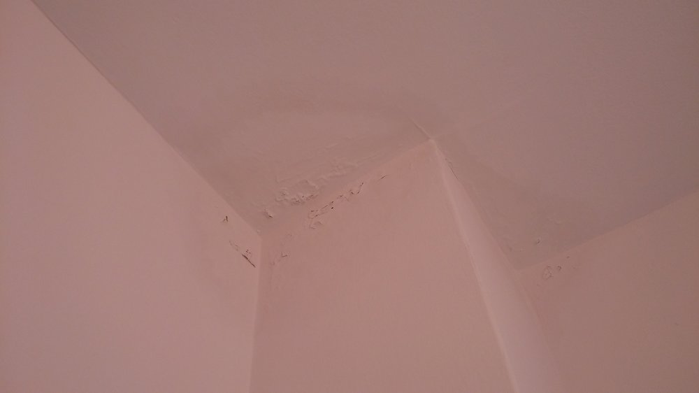

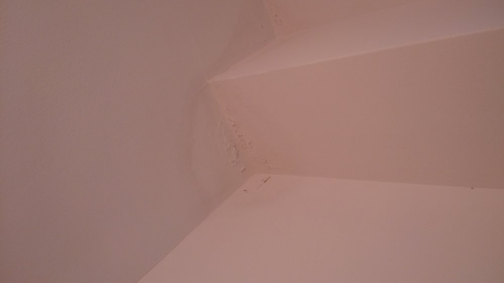

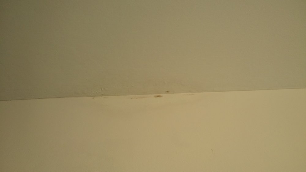

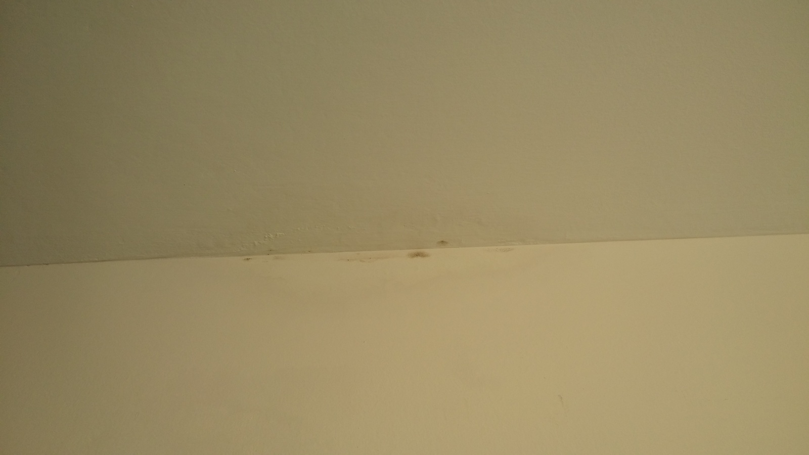

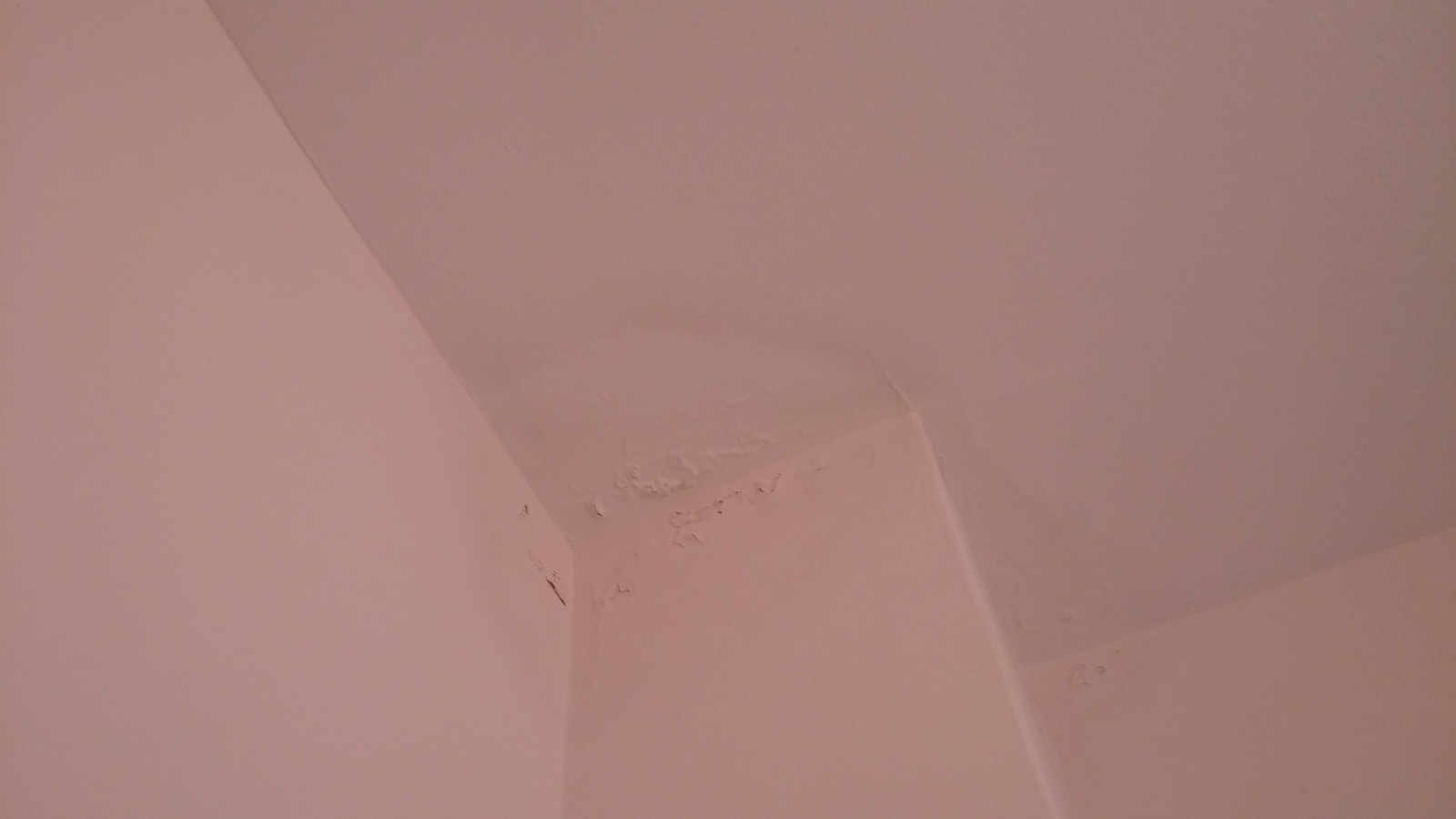

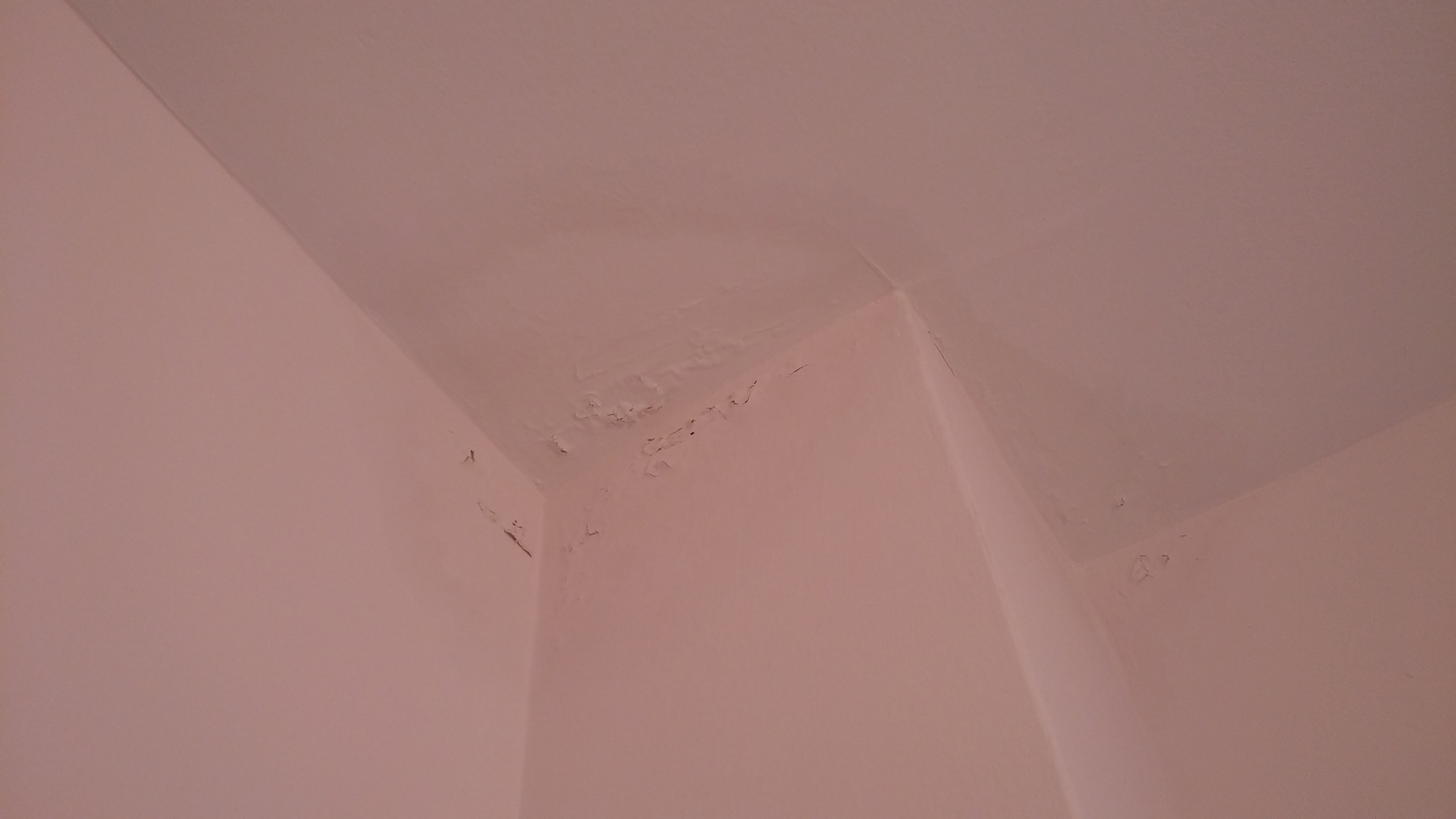

לקח לי שבועיים לאתר את בעל הדירה אבל זה קרה.
אין טיפות אבל הצבע מתקלף ונוצרות "בועות". יש גם זבובים בבקרים שם.
מדובר ב3 חדרים שונים [שירותים מצד אחד, מקלחת מצד אחר ומרפסת שירות מצד שלישי].
קודם כל מצרף תמונות:
20160422_095448.jpg20160422_095457.jpg20160422_095506.jpg20160422_095522.jpg20160422_095530.jpg20160422_095557.jpg20160422_095601.jpg20160422_095642.jpg
הגיע היום אינסטלטור שלהם וטען שאצלם אין שום בעיה. הדבר הראשון שאמר לי זה "אני לא הולך לשבור להם סתם".
האינסטלטור טען שזה צינור ראשי של הבניין [אין קשר לדירה מעל] ושצריך לפנות לוועד ולתקן דרך הדירה שלנו [ממתי מתקנים צינור ראשי דרך תקרה?].
אבא שלי ביקש ממנו אישור חתום עם שמו על כך שזו באמת הבעיה, והוא אמר שיבדוק שוב ונעלם.
מה דעתכם? האם זה באמת יכול להיות צינור ראשי?
האם יש טעם להזמין אינסטלטור מטעמי?
האם הגיוני שתיקון צינור ראשי צריך להתבצע דרך תקרה שלי ולא דרך רצפה שלהם?
מה האופציות לדעתכם ואיך אני מכניס את ועד הבית בסיפור הזה?
מי אחראי על עלות התיקונים בכל מקרה?
[כמה מאות שקלים של שפכטל+צביעה פחות מטרידים אותי. אני יותר רוצה להימנע מכך שכל הזבל הזה יישפך אליי לדירה כשיתנו אותו דרך התקרה שלי].
תודה לעוזרים.
