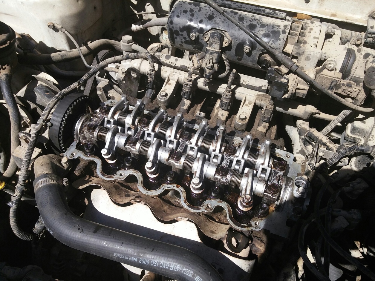

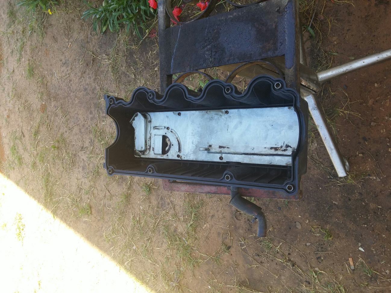

אם המרימים מתקתקים אז קיימת בוצה בוודאות ואני אישית לא סומך על חומרי הפלאש שינקו בוצה חזקה כל כך שתשחרר מרימים תפוסים. מה שאני מציע זה שתפרק מיכסה שסתומים ואת גל הזיזים עצמו אל מחוץ למנוע ותנקה אותו הייטב עם מסיר שומנים חזק שימיס את כל הבוצה הקיימת. הנה ניקוי שכזה שביצעתי לאקסנט 2004 לפני כשבועיים ביחד עם החלפה של גומיות שסתומים וגם בה היו מרימים תפוסים שלאחר הניקוי הישתחררו והשקט חזר לפעום בה:150.jpg717.jpg
