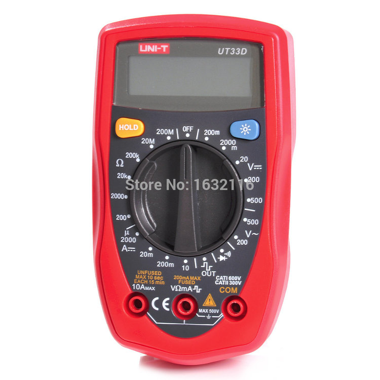

קניתי מולטימטר ואני משפץ את הרכב והמצבר שלי בן חצי שנה. אני כמעט בטוח שמשהו גומר לי את המצבר.
איך עושים את הבדיקה? לאן לכוון את המחוג?
זה המולטימטר עלה לי 80 + משלוח. תודה לעוזרים

בהנחה שמדובר באוטו יחסית ישן עם מערכת חשמל לא מתוחכמת:
מכבים את כל האביזרים, סוגרים סוויץ' ומנתקים את ה ( - ) של שהמצבר.
במולטימטר קובעים תחום 10A בחוגה, מחברים את הפרוטבים (החוטים של מולטימטר) אחד ליציאת 10A ואת השני ליציאת COM.
חוט אחד מצמידים לקוטב ( - ) במצבר, חוט שני לכבל ( - ) של הרכב שבמצב רגיל מחובר למצבר.
לא משנה איזה מהם לאן.
זליגת זרם תקינה עד 50-60 מיליאמפר. מיליאמפר הוא אלפית אמפר, תוודא שאתה קורא את התצוגה נכון.
בחלק מהמכוניות החדשות עם מערכת חשמל מתקדמת לא כ"כ אפשר לבצע את הבדיקה הזו מכיוון שמערכת חשמל נכנסת למצב sleep רק אחרי 20-30 דקות מנוחה. עד אז תהיה צריכת זרם גבהה יותת שלא משקםת את הזליגה האמיתית.
ניתוק/חיבור מצבר יוצאי את המערכת ממצב sleep ולכן קריאה בשיטה הנ"ל לא תהיה מהימנה.

בכל מקרה,
תסובב את החוגה בדיוק 180 מעלות ממצבה הנוכחי. שים אותה על 10 אמפר.
את הפרובים תכניס לחור הכי שמאלי והחור הכי ימני.
תנתק את נעל הכבל של הפלוס מהמצבר, תחבר פרוב אחד אל הנעל, והשניה אל קוטב המצבר החיובי. בעצם שהזרם יזרום דרך המכשיר שלך.
תן לו לעבוד ככה במשך 5 דקות עד שכל המחשבים למיניהם יירגעו. עכשיו תסובב את החוגה קליק אחד הצידה, ל-200 מילי אמפר.
הסרטון הזה יעזור לך להבין:
עריכה: בוקי הקדים אותי.
לגבי מערכות מחשב מתקדמות - אפשר פשוט לחבר תנינים לפני שמנתקים את הנעל מהקוטב ואז כלום לא מתאפס ולא צריך להמתין.

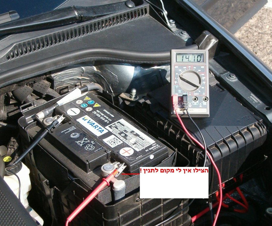

אסף, כמה הארות או הערות מנסיוני עם גולף דור 5 בבדיקה של צריכת זרם פרזיטית.
1. ברכבים עם מערכות מחשב מתקדמות וערוץ CAN-BUS בהחלט צריך להמתין פרק זמן מסויים של 5-10 דקות עד שכול המחשבים יכנסו למצב SLEEP, יתרה מזאת יישנם ייצרנים הממליצים לבצע את הבדיקה הזו בעזרת ציוד מתקדם יותר אשר מחברים אותו למשך הלילה בכדי לנטר פעילות אקראית של המחשבים וצריכת זרם פרזטית.
2. בזמן הבדיקה רצוי וחשוב להתחיל את הבדיקה כאשר רב המודד נמצא על תחום 10A או 20A ולאחר מכן להעביר לתחום מדידה של 400 מיליאמפר קרי בזמן סבוב החוגה נוצר נתק דבר שעלול להעיר את ערוץ CAN-BUS וגם מחשבים נוספים דבר אשר יגרום לעליית צריכת הזרם לפרק זמן מסויים.
3. אם בזמן הבדיקה אתה שולף פיוז שקשור למחשב מסויים או מחובר לערוץ CAN אתה גורם לטריגר למערכת אשר בהמשך גורם להתעוררות מחשבים מסויימים וצריכת הזרם עולה לכן צריך להפעיל שיקול דעת במקרים כאלה.
לחבר תנינים למצבר הרכב בזמן הבדיקה בהחלט חשוב אבל את הפרקטיקה שציינת קשה לבצע תאכל'ס בשטח בגלל חוסר מקום לחבר את התנין למצבר לפני ניתוק נעל הכבל ומבלי להעזר ביד נוספת.
בכדי להקל על בדיקות מסוג זה ייצרני הרכב פיתחו שיטות שונות לבדיקת צריכת זרם פרזיטית וגם דובר על הנושא בעבר בקישור המצורף.
http://www.carsforum.co.il/vb/showthread.php?361102-%D7%93%D7%99%D7%95%D7%9F-%D7%91%D7%A9%D7%99%D7%98%D7%95%D7%AA-%D7%A2%D7%93%D7%9B%D7%A0%D7%99%D7%95%D7%AA-%D7%9C%D7%9E%D7%93%D7%99%D7%93%D7%AA-%D7%A6%D7%A8%D7%99%D7%9B%D7%AA-%D7%96%D7%A8%D7%9D-%D7%A4%D7%A8%D7%96%D7%99%D7%98%D7%99%D7%AA-(%D7%A4%D7%95%D7%A6%D7%9C-%D7%9E%D7%A9%D7%A8%D7%A9%D7%95%D7%A8-%D7%96%D7%9C%D7%99%D7%92%D7%AA-%D7%96%D7%A8%D7%9D-%D7%91%D7%92%D7%95%D7%9C%D7%A3-5)

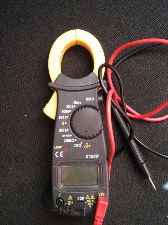

יש לי מכשיר דומה:
הוא חסר תועלת לחלוטין במדידת צריכת זרם פרזיטית ברכב.
לא מודד כלום.
  • מעניין 1
המכשיר הזה בכלל לא מסוגל למדוד זרם DC. :oops:
פאדיחה...לא יודע למה לא שמתי לב לזה.
בכל מקרה, גם אם זה היה DC, זה לא מכשיר מתאים.
