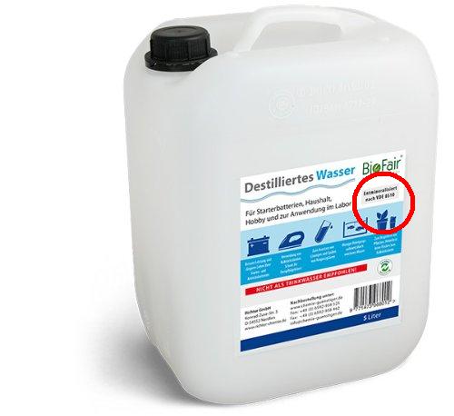

בעבר ניסיתי למצוא את המפרט/תקן שהייצרן מתייחס אליו ולהשוות למים מזוקקים אשר נמכרים בארץ ולא צלחתי מכיוון שרוב המידע על התקן הוא בשפה הגרמנית.
http://www.amazon.de/Demineralisiertes-Wasser-BioFair%C2%AE-nach-VERSANDKOSTENFREI/dp/B00A0K9Z74
מתוך הנחיות הייצרן:
Coolant: Mixture and use of distilled water
Demineralised / distilled water according to standard VDE 0510 meets all requirements and can be purchased
worldwide.
