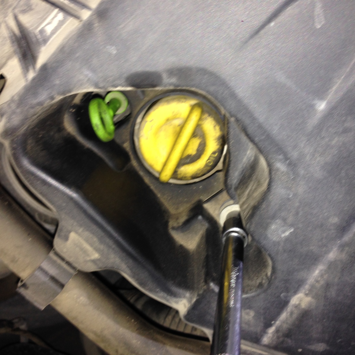

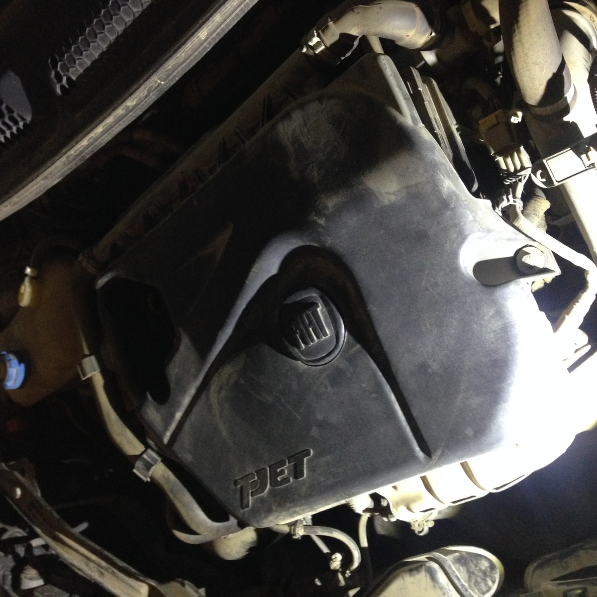

נתחיל בהסרה של כיסוי המנוע:
שני ברגים 10 מ"מ:
כמה תופסנים פשוטים מפלסטיק – 2 מצד שמאל:

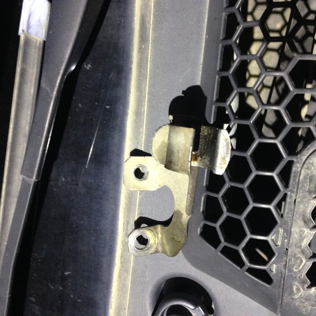

שני חבקי מתכת "פטנט"

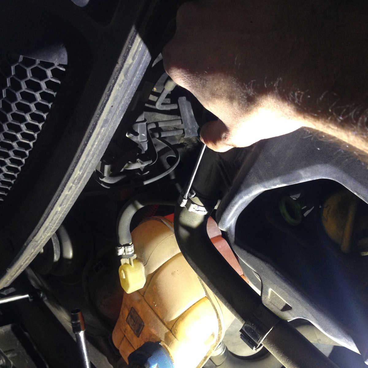

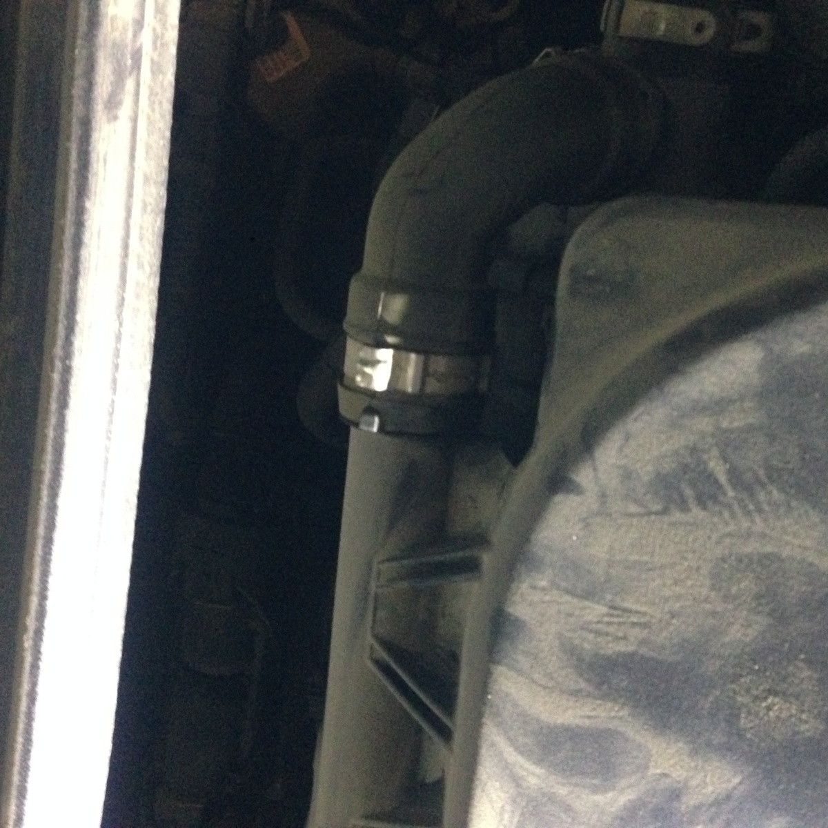

אחד מצד שמאל – שימו לב לשיטת הפתיחה – בעדינות עם מברג שטוח דק:

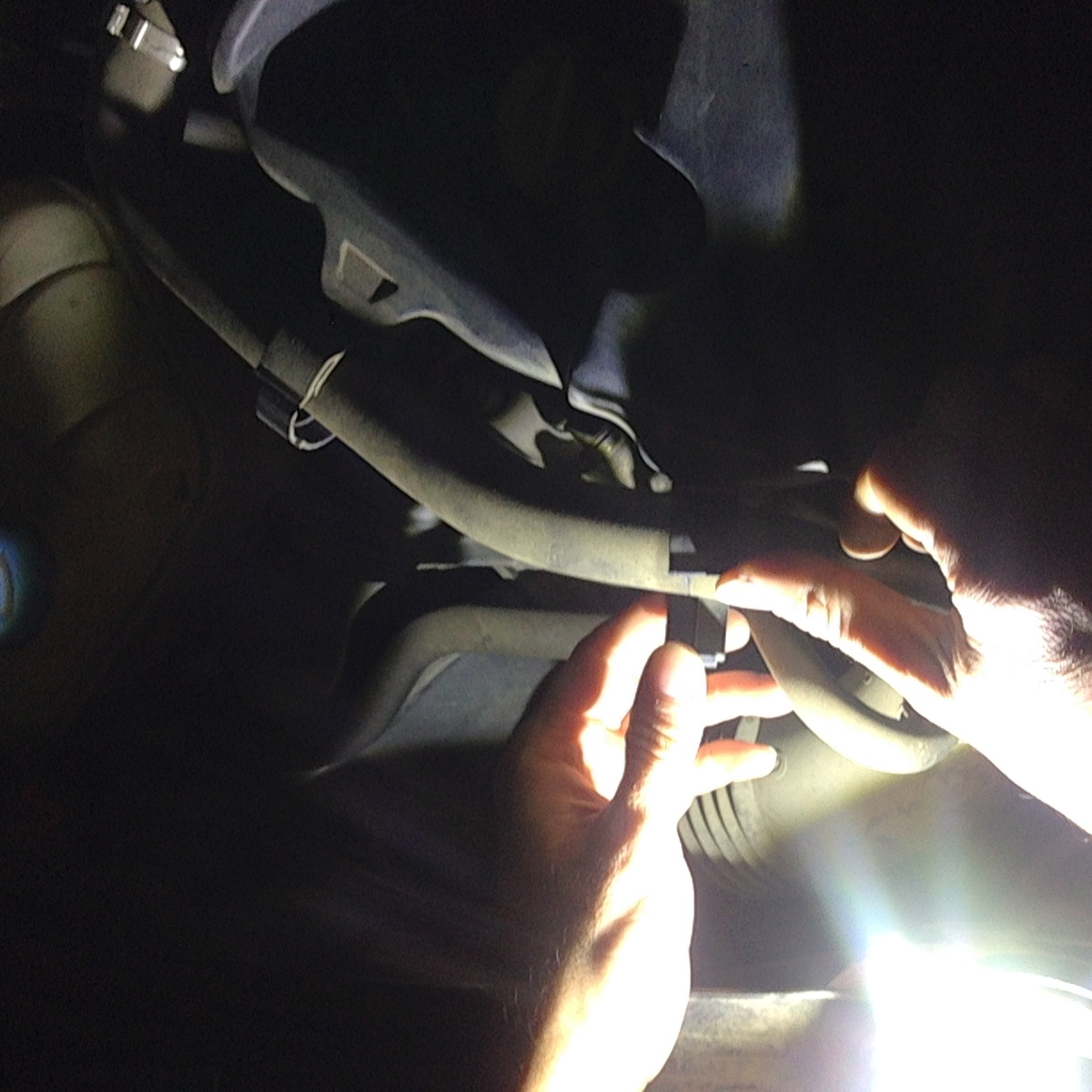

יש לשחרר את הצינורות (בעדינות) ויש מאחורה באמצע עוד "רגל" נוספת שצריך לשחרר, גם כן בעדינות אסרטיבית.

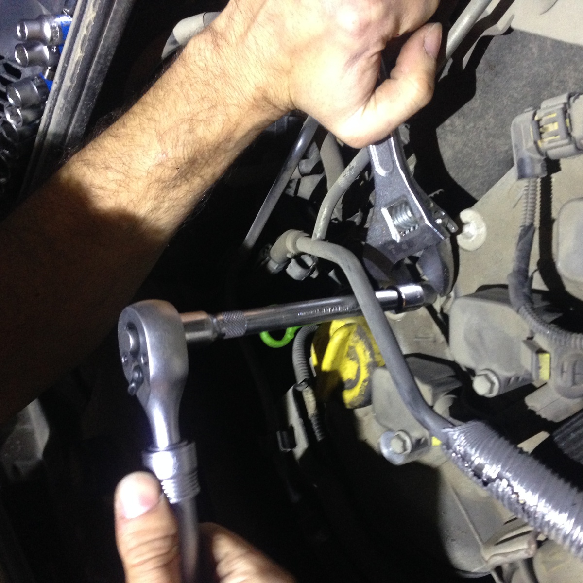

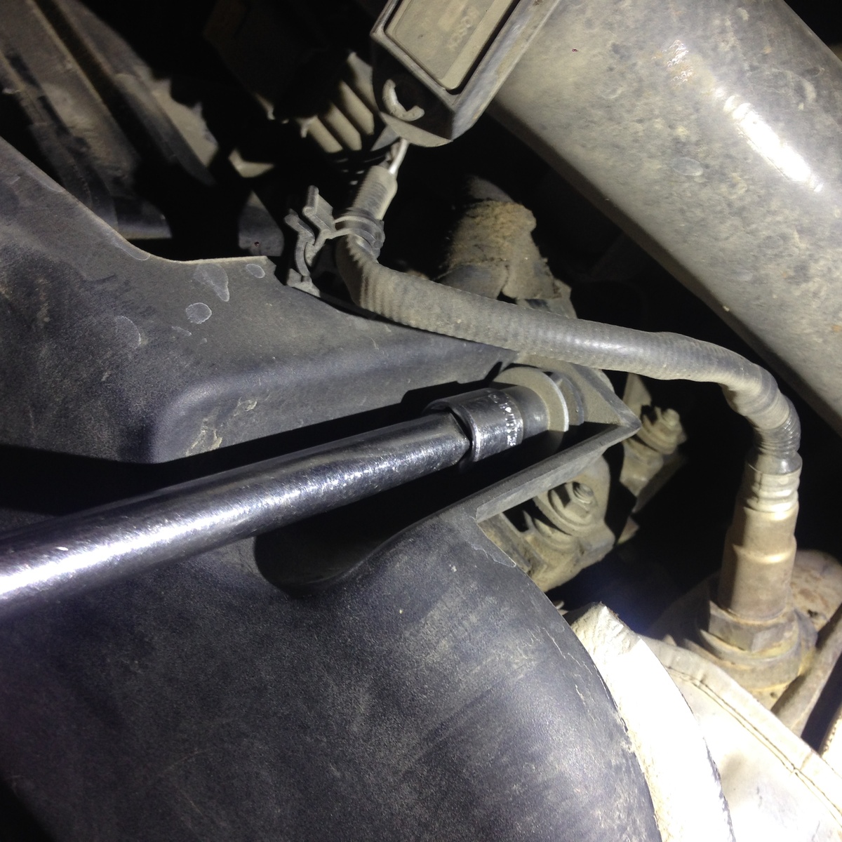

ניתוק של האדמה/הארקה – בורג 10 מ"מ (על מנת לשחרר לפנות שטח לעבודה נוחה ולשחרר בקלות את צינור הנשם) :

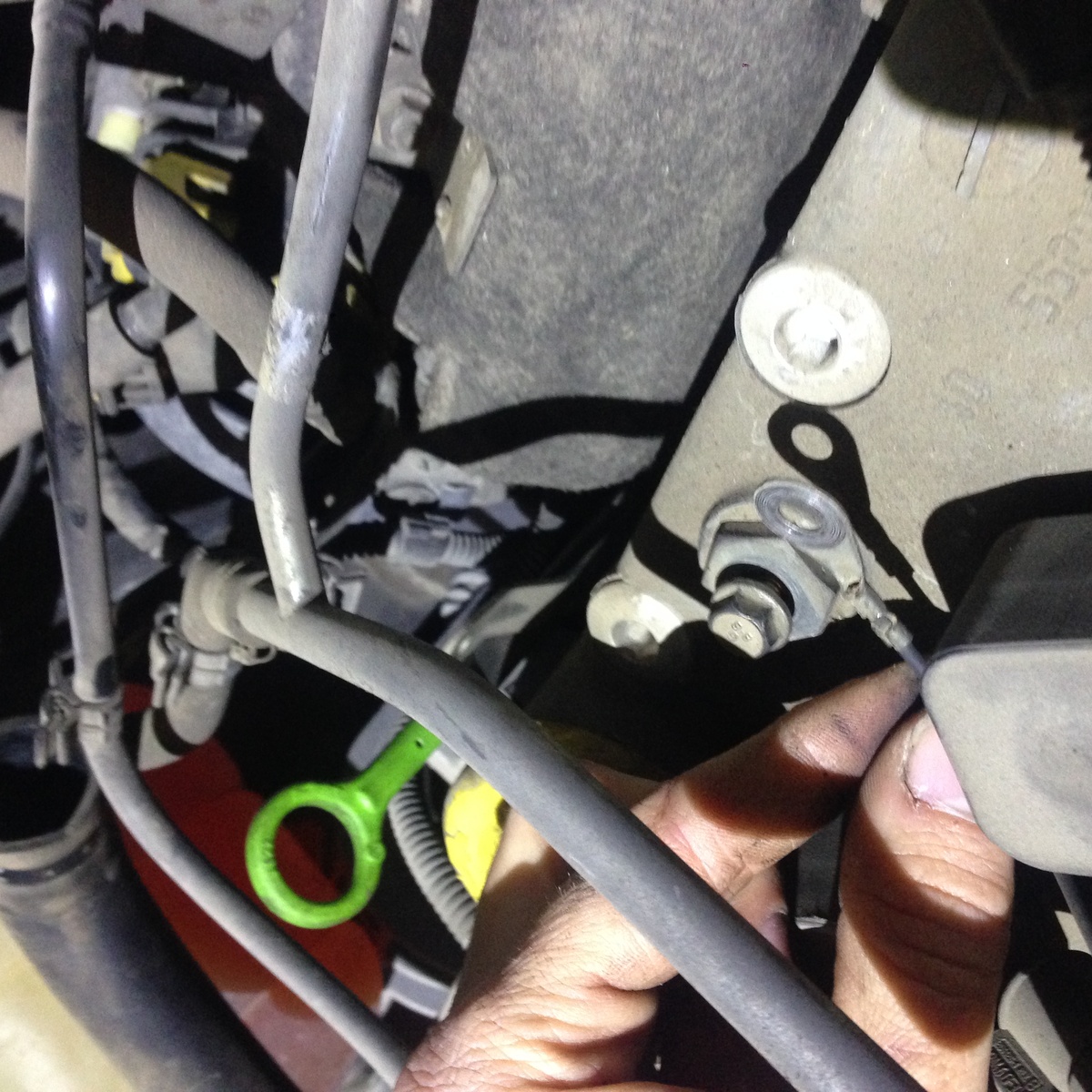

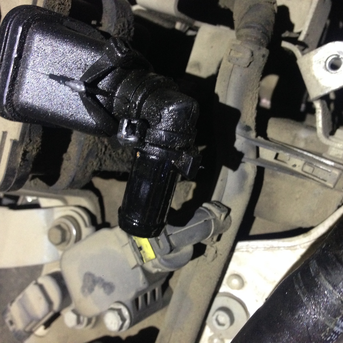

ניתוק של צינורית הנשם (בעדינות, איטלקיות צריכות יד מלטפת, אחת יישבר/ייסדק/יינזק)
הצינור מסתיר אום, שיושב על גוז'ון שניהם 13 מ"מ, שמחזיקים "בראקט" מתכת ביחד עם עוד בורג אלן 5מ"מ

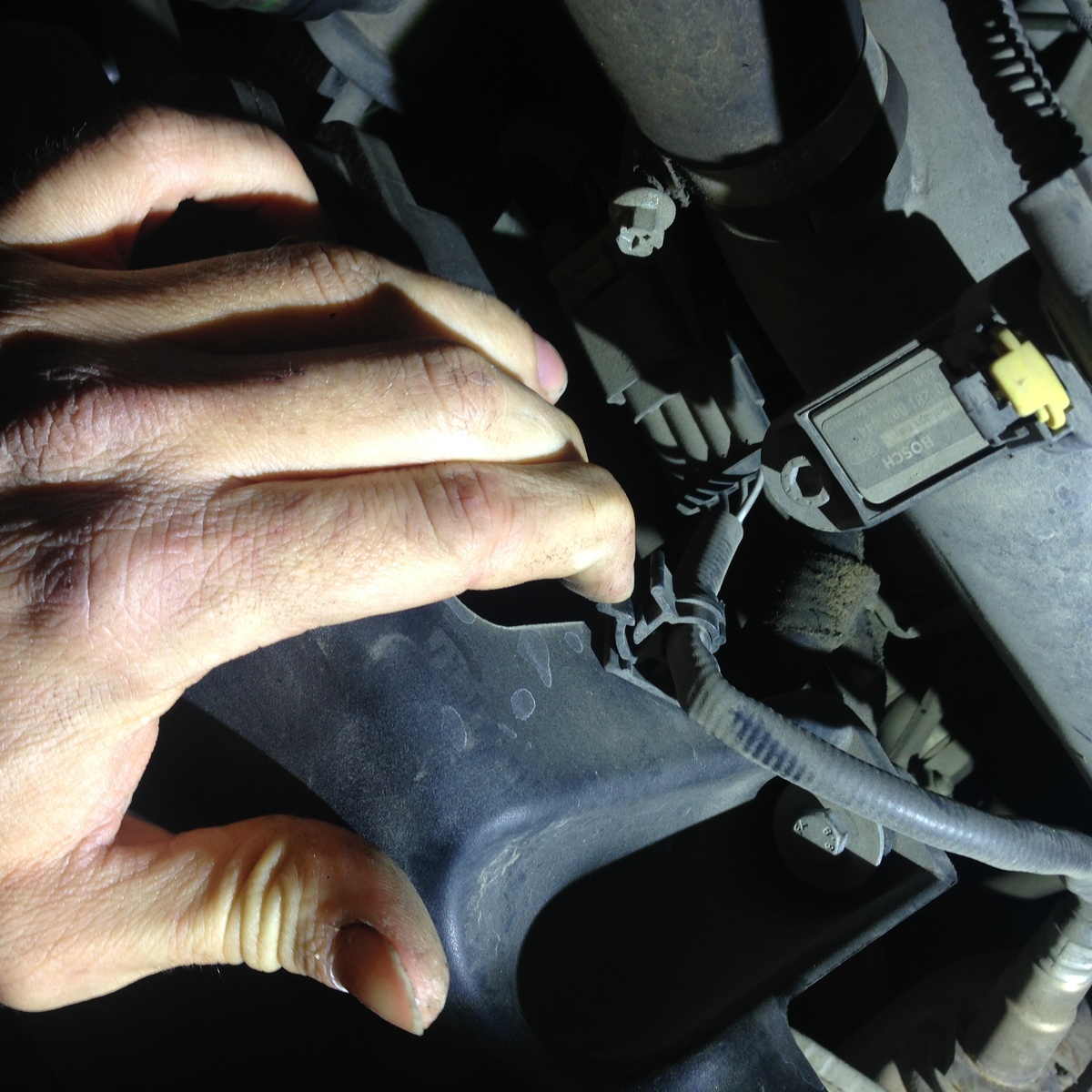

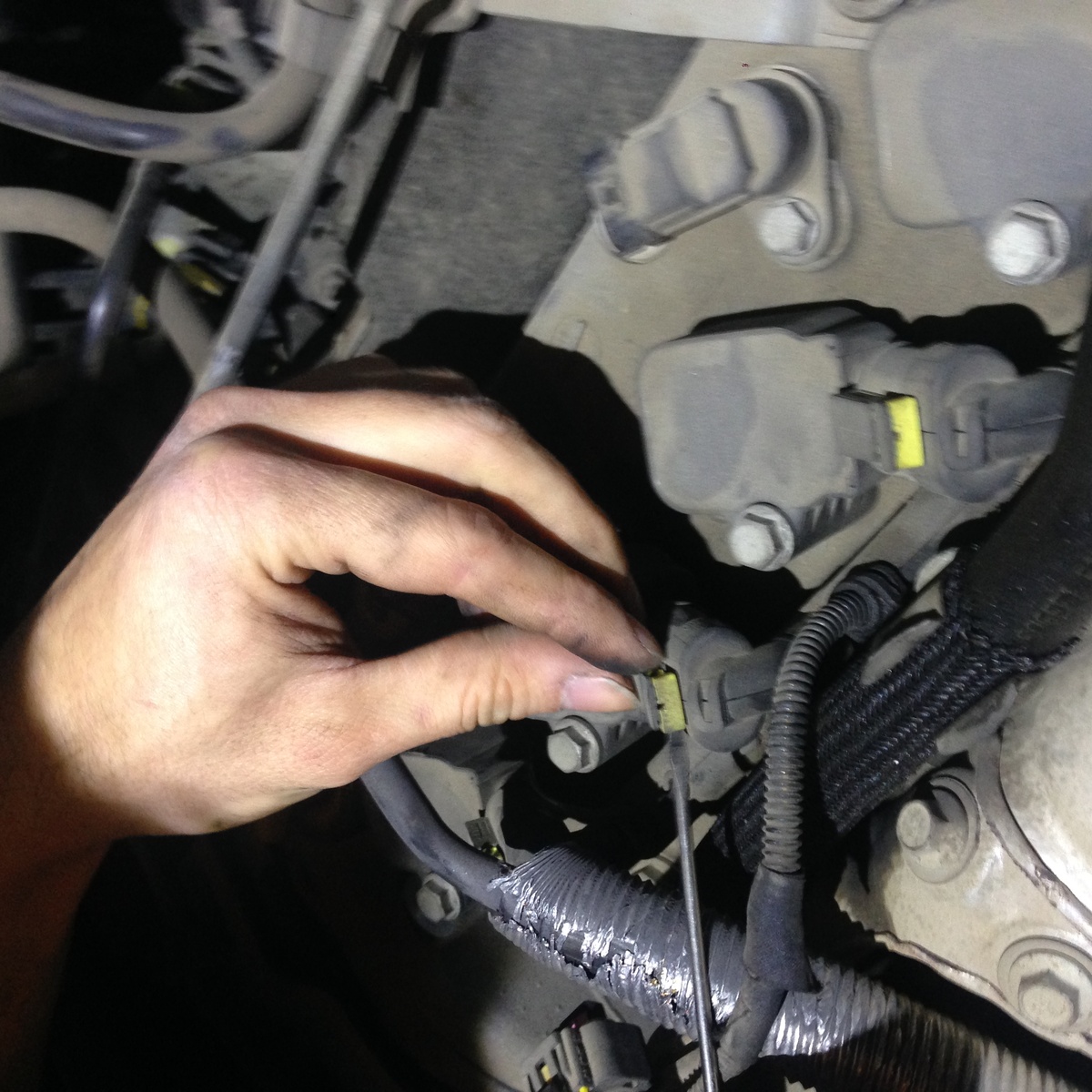

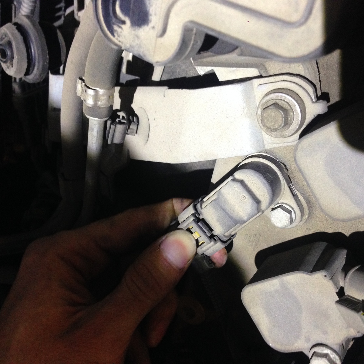

את הקונקטורים יש לשחרר בעדינות – 5 במספר – 1 לכל פלאג ו 1 נוסף למעלה ששייך לחיישן קאמשפט. שימו לב לשלוף בעדינות עם מברג שטוח את המנעול הצהוב מכל קונקטור לפני השחרור.

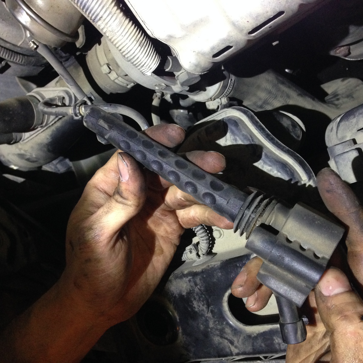

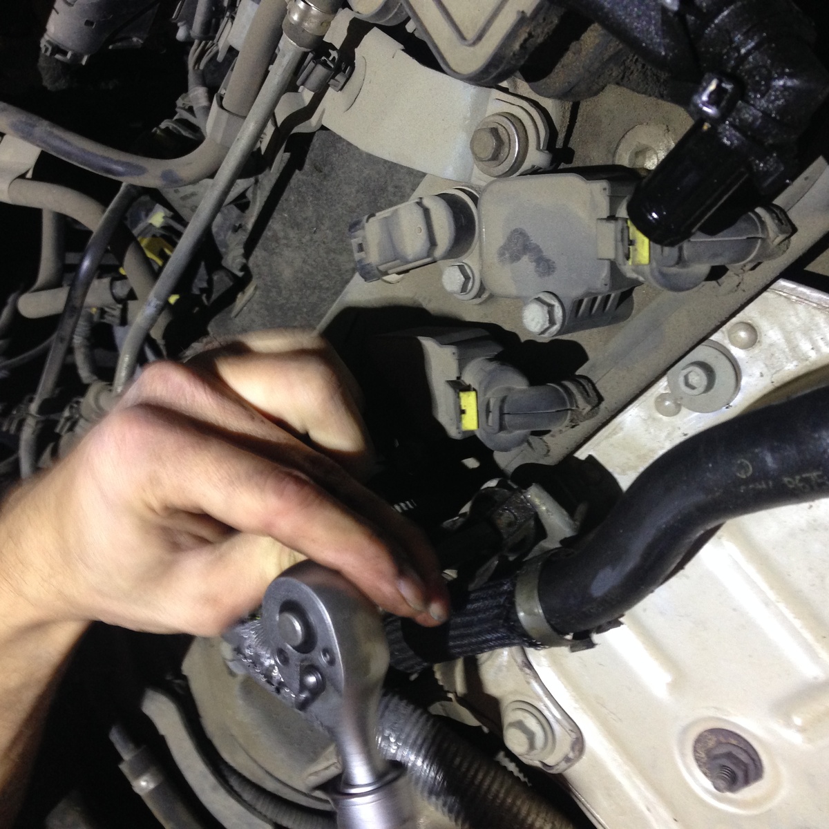

לכויל קויל יש בורג שצריך לפתוח (10 מ"מ) .
שליפת הקוילים אמורה להתבצע בעדינות – יש שם וואקום קל כך שאין סיכוי לכניסה של לכלוך פנימה. ככה נראה הקויל כשהוא בחוץ:

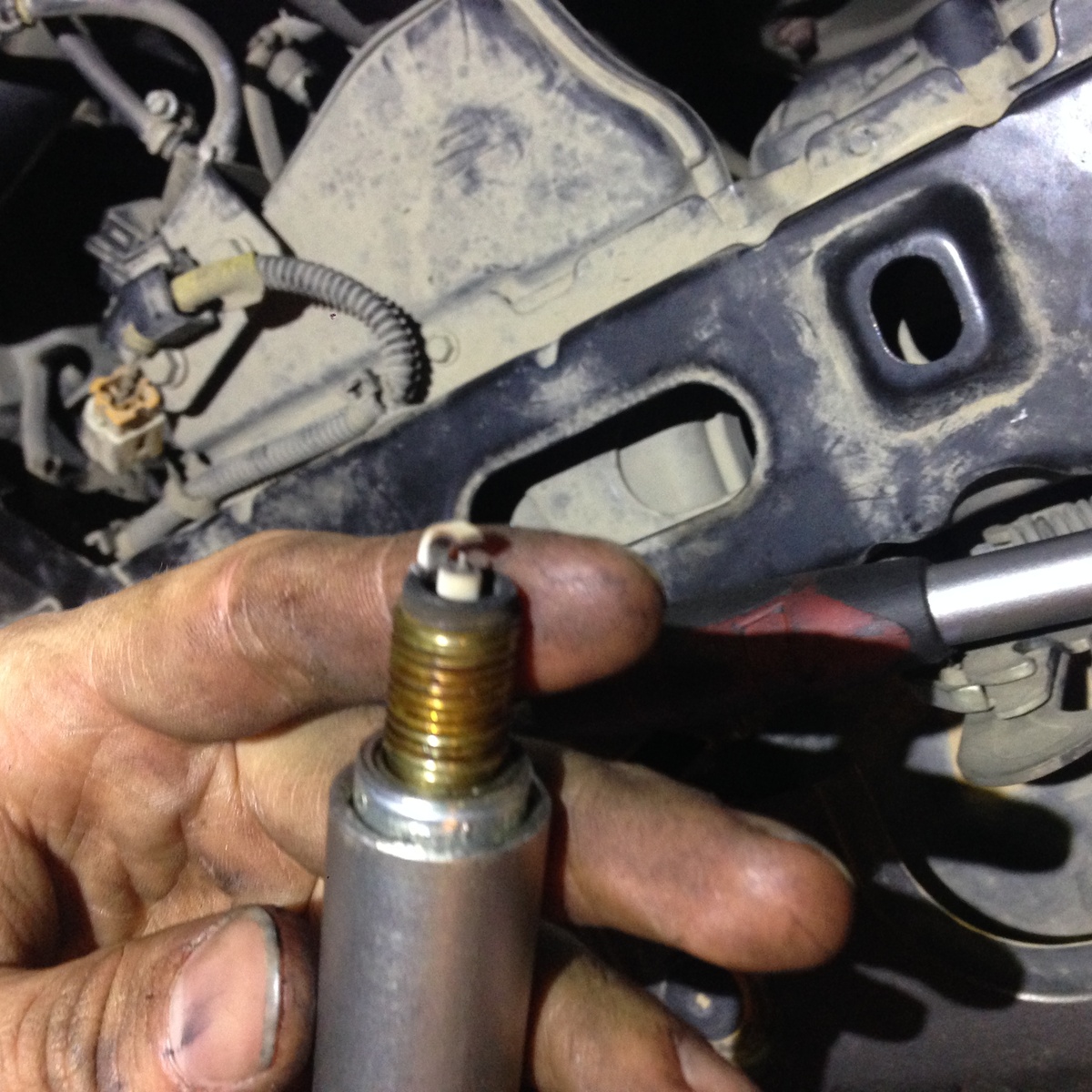

ועכשיו תור הפלאגים – סוקט סטנדרטי לחלוטין – 16 מ"מ
ככה נראה פלאג אירידיום תקין אחרי 60 אלף קילומטר:
