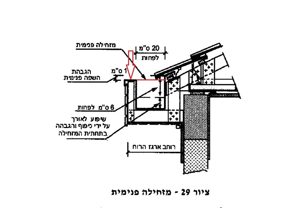

לפי התיאור שלך יתכן מאד שדפנות המזחלה- תעלת הניקוז - לא בנויה נכון והשפה החיצונית גבוהה מהשפה הפנימית שעליה מונחים הרעפים. זה יגרום באי ספיקת ניקוז ולמילוי המזחלה ובמקום שהמים ישפכו החוצה הם נכנסים פנימה.
התקן אומר שהשפה החיצונית חייבת להיות לפחות ב 1 ס"מ יותר נמוכה . מצרף לך תמונה מתוך התקן.
מבחינת פתרון במידה וההשערה נכונה , לקדוח פתחים של בין 1"-2" להכניס לקדחים צינור PVC ולאטום היטב את נקודות החיבור. זה יתן לך פתחי חירום . פתרון יותר מורכב זה להגביה את השוליים הפנימיים על מנת לגרום למים לא לחדור.
זו הבעיה שהיית לי ולכל הפרוייקט של הבניניים אצלנו . אני פתרתי את הבעיה בשלב ראשון עם קדח חירום ולאחר מכן בהגבהת הצד הפנימי של המזחלה. כמובן שניתן לבצע תיקון בגג כולו על מנת שהרעפים יצאו מחוץ למבנה אבל זה פתרון יקר.
