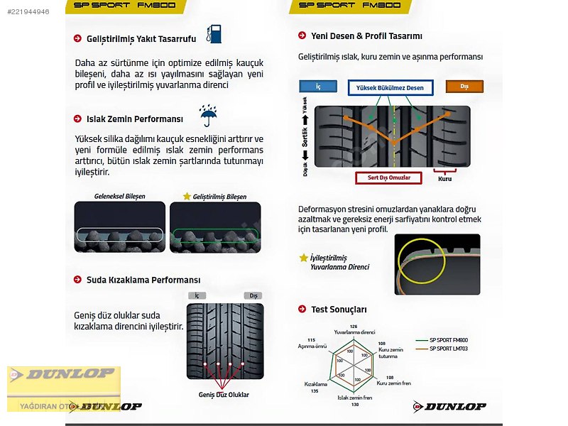

יש מספר תמונות בגוגל של הצמיג (FM800) עם תווית EU יחסית סבבה (לא שזה מעיד הרבה).
אגב אתרים מטורקיה, מצאתי את התמונה הבאה עם השוואה לדנלופ LM703 -
התרגום (ותודה לגוגל) של התרשים, מלמעלה בכיוון השעון -
- התנגדות לגלגול.
- אחיזה ביבש.
- בלימה ביבש.
- בלימה ברטוב.
- התנגדות לציפה.
- בלאי/אורך חיים (כנראה).
