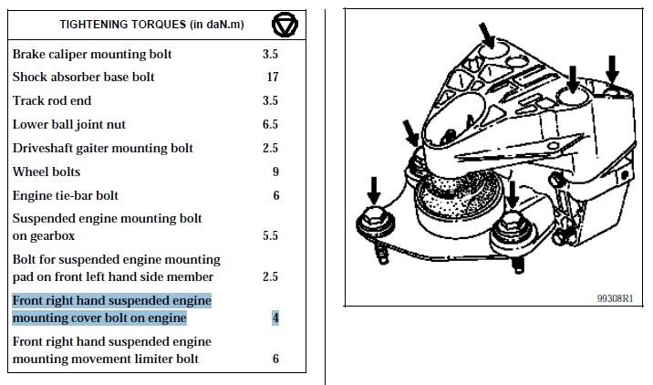

מה המומנט הסגירה הנדרש על-ידי ייצרן הרכב לברגים שהרכבת ?
40 ניוטון למטר..
יום טוב גם לך
תבדוק את עצמך שוב. מומנט סגירה של 40NM מתאים יותר לבורג M8 ולא M10.
זה מה שהבנתי מפה, ייתכן ואני מתבלבל..
אלא אם החלק המסומן בחצים הוא movement limitter ואז באמת מדובר ב60.
עריכה אחרונה על ידי igal_zeltser
יום טוב גם לך
לא מכיר את המונחים של הצרפתיות אבל הייתי בודק את קטרי הברגים. אם הברגים הם M8 אז באמת מומנט סגירה של 40NM הגיוני. אולי זו גם הסיבה שהבורג התחליפי לא נגזר במומנט סגירה של 40NM.
