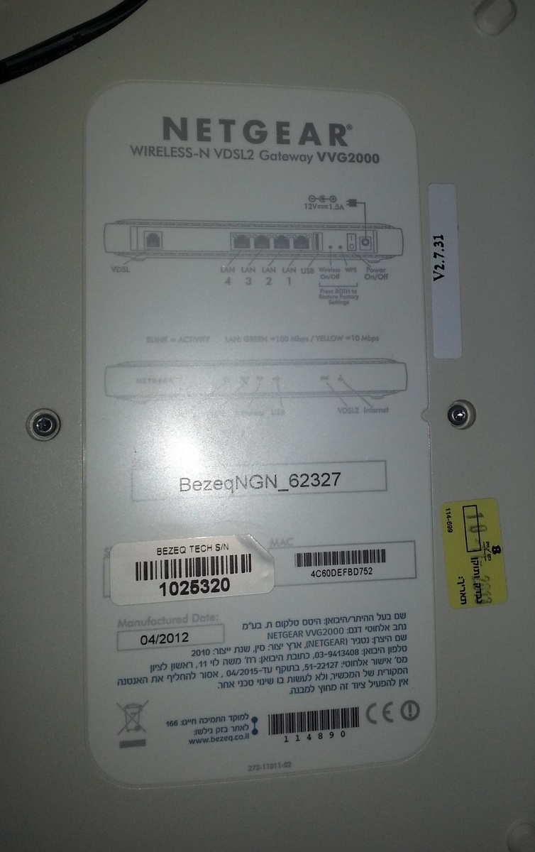

יש לך DGN2000 או VVG2000?
השני תומך ב VDSL.
יש לי את הVVG2000.
אולי צריך להגדיר משהו?

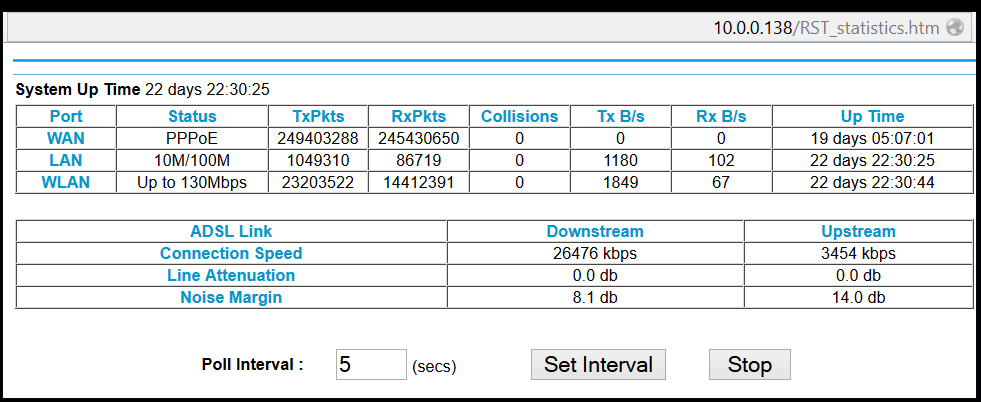

אפשר לראות לכמה הקו שלך מסוגל להגיע בממשק של הראוטר:
10.0.0.138 בדפדפן, שם וסיסמה - Admin, תעלה תמונה של router status > show statistics.

26 מגה?
יכול להיות שזאת בעיה בתשתית?
פעם רצינו לשדרג ל100 מגה אבל אמרו לנו שאין תשתית.

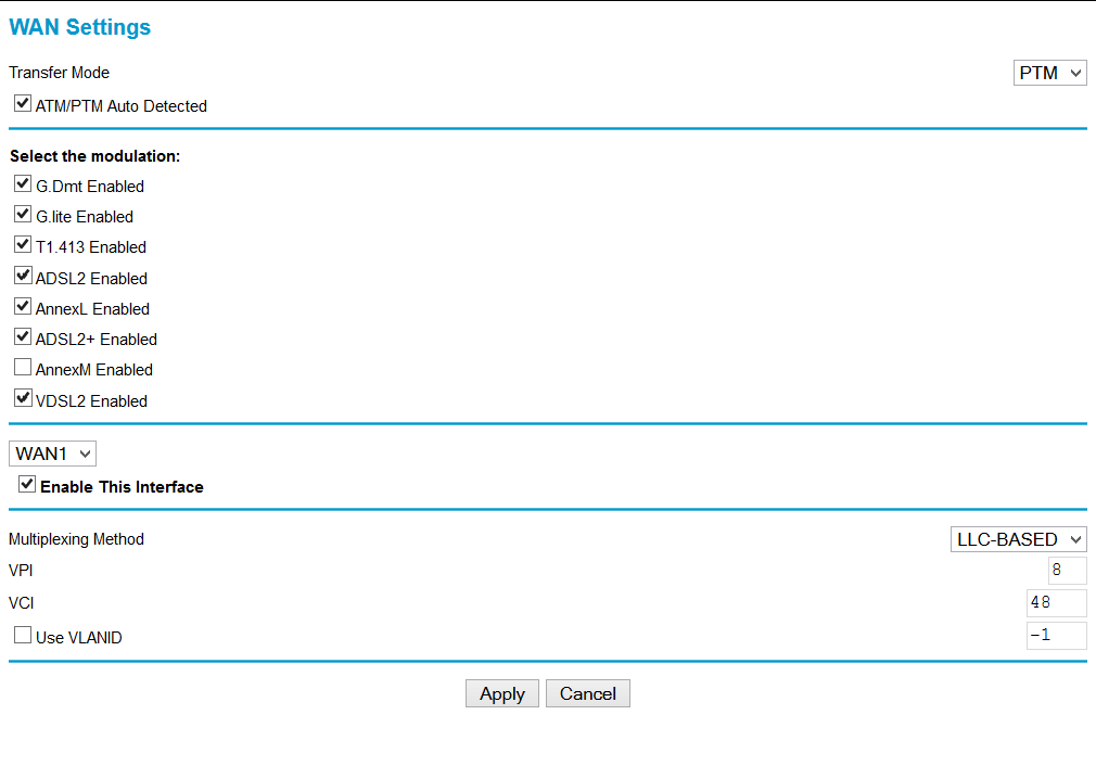

כן יש מה להגדיר וזה תלוי במה מוגדר החיבור במרכזיה אליהה אתה שייך
יכול להיות שבאזור שלך הVDSL מצריך להגדיר את ה VPI-VCI ל 1-35 במקום ה 8-48 שהיה קיים עד עכשיו בחיגן
ואיך אני עושה את זה?
באמת רשום לי 8 48
מה אני צריך לשנות?

בהגדרות של החיגן תשנה את ה8 ל 1 ואת ה48 ל35
