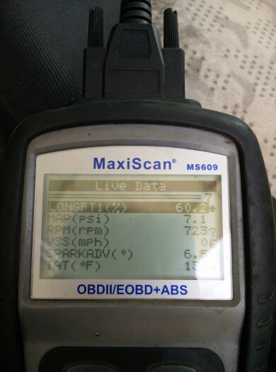

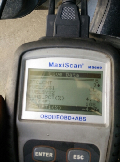

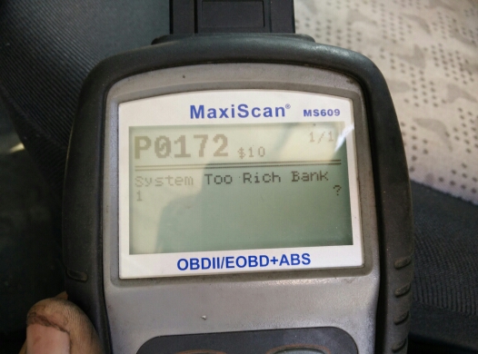

הנה מספר תמונות וסרטון כמו שביקשת.
אשמח לשמוע את תגובתך
זה הקוד תקלה:
זה הערך של LONG
ערך של SHPRT

הסורק הזה מציג לך נתונים משובשים ,הוא לא מתקשר נכון עם הרכב ואתה לא יכול לסמוך על הנתונים האלו ,הם לא הגיוניים.
אם אתה מאזור המרכז אתה מוזמן לקפוץ אלי לחיבור סורק ללא תשלום כדי שנראה מהם הנתונים האמיתיים
ותמשיך משם .
