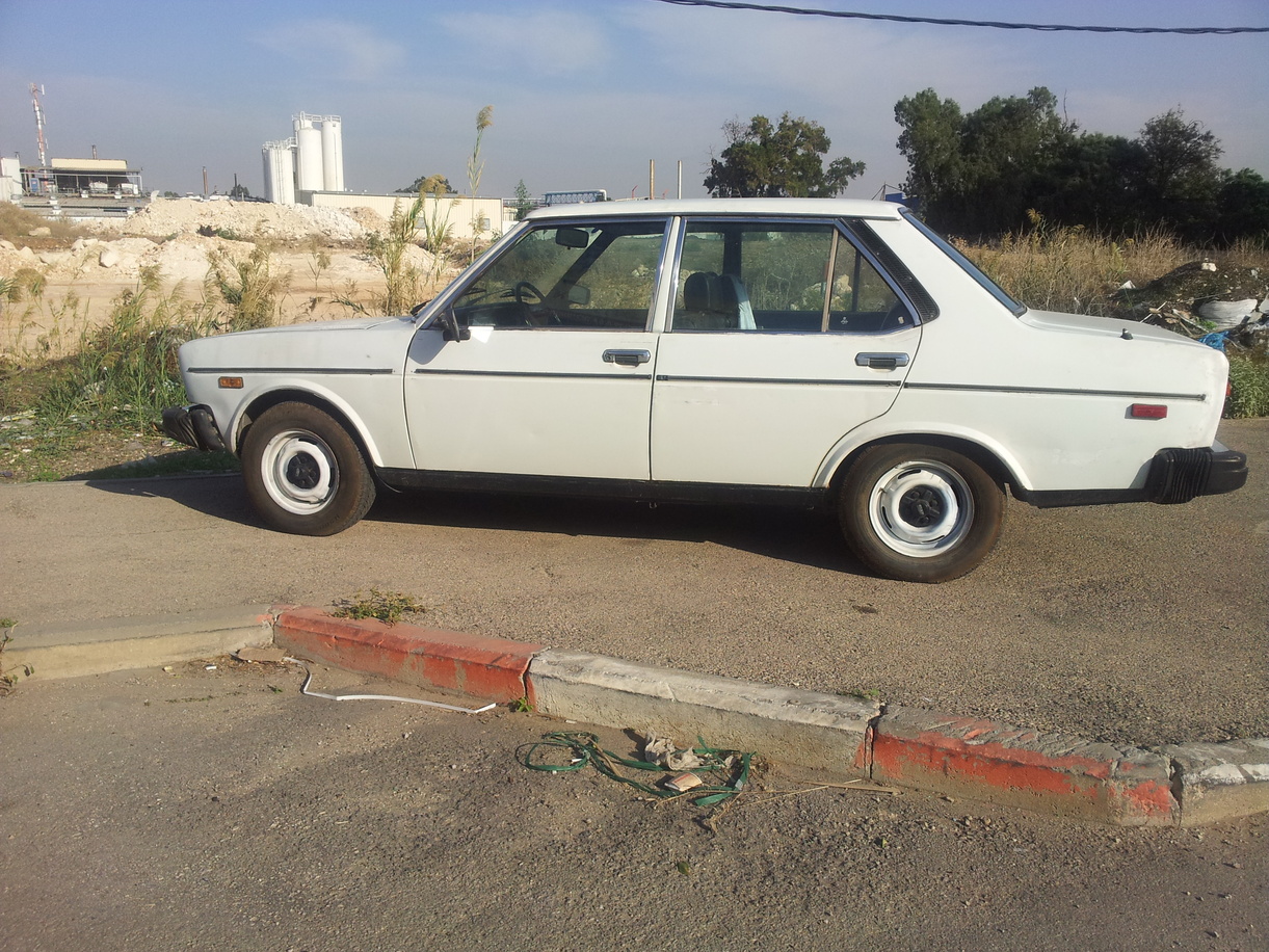

הייתי מפרק גם את ידיות הדלתות. אני שונא לראות גומיות מתקלפות.
איפה אמור להיות גומיות? לא ראיתי שיש... חשבתי גם לפרק, אבל בדקתי בגוגל וזה לא נראה כאילו זה ישנה משהו אם אני אפרק - יש שם מאין פלסטיק מתחת לידית ולא בטוח שאפשר להסיר אותו... גם הידית פתוחה מכל הכיוונים אז אני מניח שהצבע יוכל להגיע לכל מקום..

מוזר שהם לא הורידו פנסים קידמיים ולא סגרו את ההחלק השחור של הפגושים. יהיה חבל אם יפגעו בפלסטיק השחור במכונת שיוף.

כן, אמרו שלא מפרקים פנסים קדמיים כי צריך לפרק פגוש קדמי והם לא עושים את זה... לגבי הפלסטיק השחור - הם עדיין לא התחילו לשייף פגושים אז לא יודע אם הם מכסים את זה או לא, אבל אני אבדוק את זה מחר. תודה. (אולי יש גם אופציה לצבוע את החלק השחור גם בצבע הרכב - אני אברר)

לא טוב. כדי לצבוע פגוש כמו שצריך יש להוריד פנסים. אל תצבע את החלק השחור בצבע הרכב - זה יראה מוזר ויפגע במקוריות העיצוב.

טוב אני אבדוק מחר אם אפשרי לפרק..
הם לא מפרקים פגושים וידיות... בזמנו גם כשביררתי איתם אמרו שאם צובעים באותו צבע אז אין צורך לפרק הכל...
בכל מקרה במחיר כזה אי אפשר לצפות שיפרקו הכל (גם גומיות בחלון הם לא מפרקים בדרך כלל, אבל ביקשתי לפרק כי כל הצבע התקלף שם). בטווח הארוך נראה אם זה ישנה משהו...
בתור מישהו שהדבר הראשון שעליו אני מסתכל כשאני נתקל ברכב מכל סוג, זה חיבור הפגושים והמרווחים. פשוט מחלה/סטייה/שריטה שלי.
אצלך כל המרווחים נראים מקוריים ואם פירוק הפגושים הוא לא קריטי לצביעה, אני הייתי מבקש במיוחד שלא יפרקו את הפגושים.

כן זה גם בעייתי כשמוציאים פגושים וצובעים אותם בנפרד.. הם יכולים טיפה להתעוות ואז זה לא חוזר באותה צורה. בכל מקרה ראיתי שיש כמה מ"מ במרווחים של הפגושים אז מקווה שהצבע יחדור לשם.

הבעיה היא שכשצובעים בלי לפרק את הפגושים נכנס צבע שמחבר בין הפח לפגוש עצמו.
אם תצתרך בעתיד לפרק את אפגוש הצבע יתקלף. חוץ מזה ומהידיות, עד עכשיו נראה טוב. אבל הדברים האלה בדיוק עושים את ההבדל בין צביעה איכותית לחאפרית.
