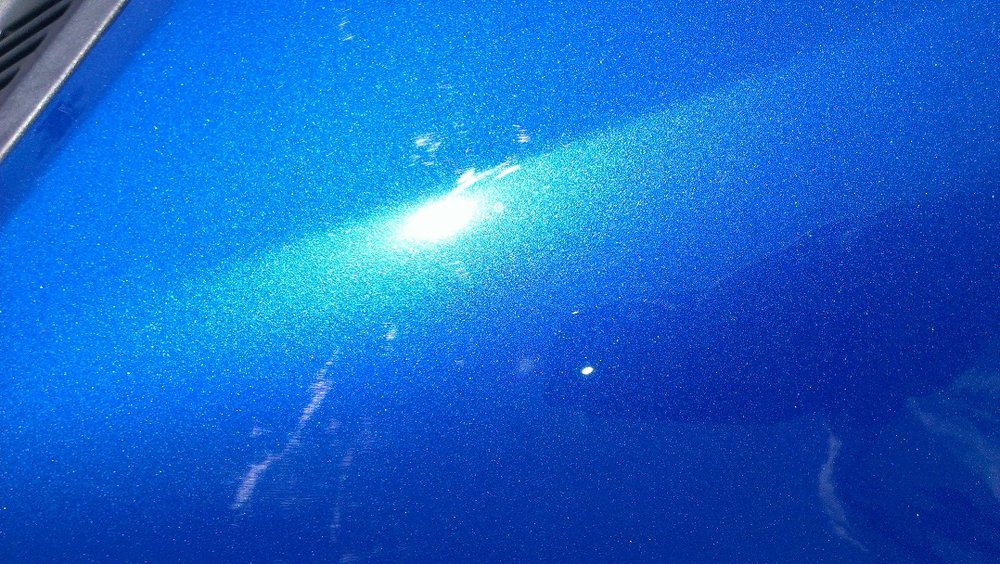

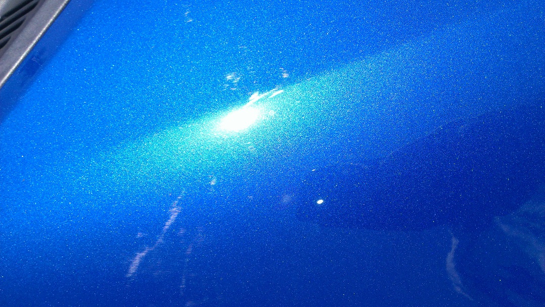

אחרי שלא התרשמתי במיוחד מהספוג פלסטלינה של ננוסקין רציתי להבין מה ההבדל מול פלסטלינה רגילה אז הזמנתי סינית ב17 ש"ח.
הגיע המוצר, לקח לי כמה דקות לחלץ חתיכה מהאריזה (דביק הזבל הזה) והתחלתי לעבוד (לישה, ריסוס שפשפוף עדין).
כסיכוך השתמשתי בחומר של דודו ג'וס, ורססתי מאוד בנדיבות. לא לחצתי מעבר להצמדה של הפלסטלינה לפח
התוצאות-
לא היה את הדברים האלה לפני, בקושי קצת סוירלים. אני מתכנן פוליש בקרוב, אבל אני רוצה לדעת מה הבעיה פה- למה זה קרה.
תודה לעוזרים.

זה כנראה מריחות של הפלסטלינה. ניסית לאחר המעבר עם הפלסטלינה לשטוף שוב?
נסה לשפשף את האזור עם הכפפה, או מעבר עם IPA בדילול של 1:5.

נראה כי עבדת על פח חם, ניתן להוריד את הסימנים עם IPA. רק קח בחשבון שהIPA יוריד את הווקס/אוטם שנמצא על הרכב.

עבדתי על פח קר (11 וחצי בלילה) ועברתי על זה עם אתנול 10% לפני ששמתי שכבה חדשה של אוטם.
עכשו אני עדין רואה את זה אבל פחות כי האוטם נותן את הגלוס שלו ומעמעם את הסימנים, אבל הם שם

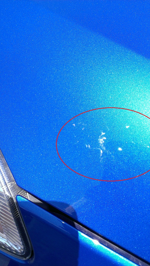

לפחות בתמונה השנייה זה נראה כמו משהו שנתפס בפלסטלינה ועשה סימנים בלכה עצמה, כמו סווירלס מקומיים. אני מניח שפוליש מקומי יעלים את זה דיי מהר.

כן, אבל מה אני עושה עם הפלסטלינה?
אגב, לשתי אותה די הרבה, כל כמה שניות של עבודה, ולא ראיתי שהיו עליה אפילו סימנים של לכלוך (שטפתי לפני בcitrus wash and gloss שעושה עבודה לא רעה בעצמו)

אולי מומחים גדולים כאן יוכלו להסביר, גם אצלי לשתי אותה והקפדתי על סיכוך מטורף עם כפפה ששפכה כמויות מים כל הזמן, על הפלסטלינה, ועדיין אפשר לראות מדיי פעם שריטות קלות שהפלסטלינה עשתה. אין פה לדעתי יות רמדיי טכניקה, זה המון סיכוך והעברה של הפלסטלינה מצד לצד ללא תנועות מעגליות.
