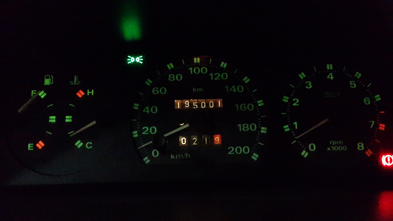

מאסתי בשעונים השחורים והמשעממים בפונטו שלי, בשילוב עם התאורה הירוקה בלילה (לא מתאימה תאורה ירוקה באוטו אדום 8)), ובהמשך לפרוייקט הדגל שמטרתו להחליף את התאורה הירוקה בכל הקבינה לתאורה אדומה, הוחלט להחליף את לוח השעונים ללבן.

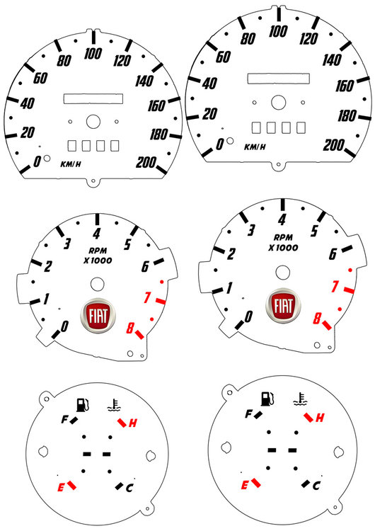

לאחר מכן יושבים על הפוטושופ ומעצבים כאוות נפשכם. להלן מה שאני עשיתי:
עשיתי את ההדפסה בשני גדלים בשביל שיהיה יותר קל "לקלוע" לגודל של הקלפים האמיתיים.
את ההדפסה עשיתי על נייר רגיל עם למינציה. וזאת לאחר ניסיון עם נייר פוטו, לא עובר דרכו אור כמעט בכלל.

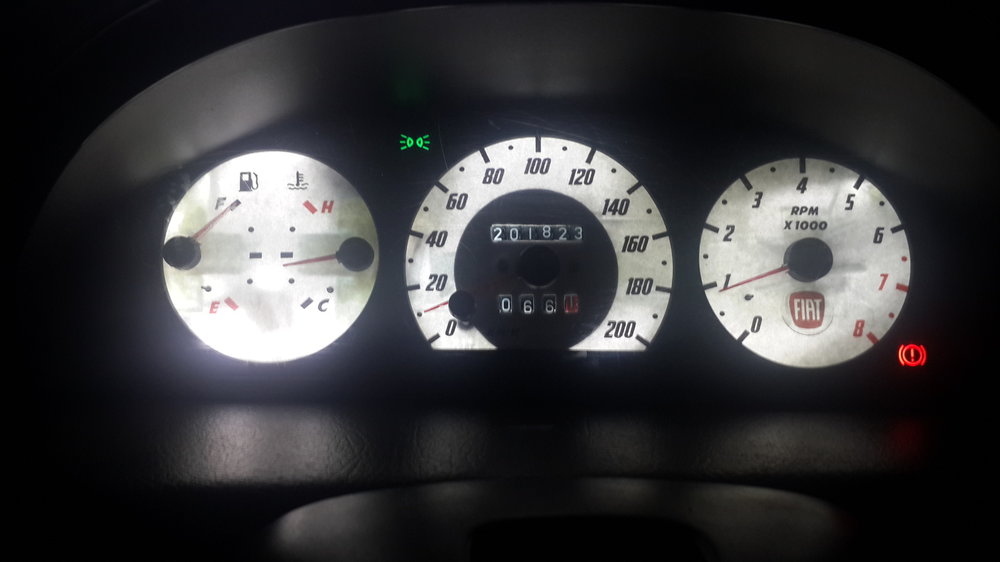

מבחינת הרעיון אני חייב להגיד, רעיון גדול אהבתי מאוד ויצא ממש יפה בעיקר בגלל שאת עיצבת את זה.
מבחינת שימושיות וכל הכיוונון של הלוח שעונים, נראה על פי התמונות שהרכב מראה בערך 500 סל"ד ומהירות של 10 קמ"ש כשהרכב כבוי.
איך תתקן את זה? תדפיס עיצוב חדש שהכל קצת גבוה יותר?
*נראה שהרכב כבוי על פי חום המנוע ומד הדלק.

לא אני גרמתי את מה שאתה מתאר, ככה זה בפונטו דור ראשון. אין אפס. המחט שמונעת מהמחוג ליפול היא בכלל לא מול האפס.
בשתי התמונות של ה"לפני" הרכב כבוי, וגם שם המחוג סלד מצביע על 500 והמהירות על 10.

הבנתי אותך, חוץ מזה שקצת הציק לי בעיין (שחבל שהרכב הגיע ככה) יצא מצויין.

יצא יפה מאוד.
הערה קטנה,האור מאחורי הלוח שעונים חזק מידי,ורואים את כל הבפנים.
מה שאתה יכול לעשות זה להוסיף שכבות לנייר, או לחילופון להוסיף לפס לדים בכניסה פוטנציומטר בכדי שתוכל לשלוט בעוצמת האור.

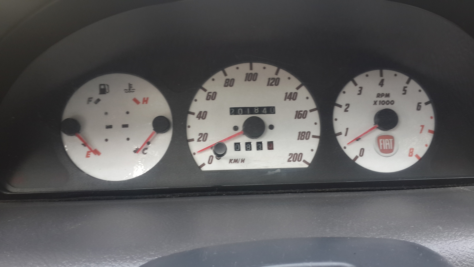

הערה יפה, גם לי זה מציק. ועשיתי משהו בנידון.
כך זה היה נראה לפני מה שעשיתי:
אפשר לראות בשעון השמאלי שני כתמי שחורים.
שמאלי תחתון שימש את נורת ההתראה של הדלק.
ימני עליון משמש בדגמים מסוימים כבית למנורה שמתריעה על חום מנוע גבוה. אצלי זה ריק.
עם דרמל קיצצתי את שני הפלסטיקים הללו, שניתן לראות כאן:
את נורת ההתראה של הדלק העברתי למקום אחר, ועכשיו היא מדליקה ציור שנראה כמו מיכל סולר (לא יודע בדיוק מה הוא אמור להביע, אבל שימש כנראה בדגמי דיזל)
ומאחורי הקלפים הימני והשמאלי הדבקתי מדבקה בצבע שקוף מאט, שמשמשת לציפוי חלונות ע"מ להפוך אותם ל'חלביים'
הכתמים השחורים נעלמו לגמרי, והסימונים שמאחורי השעון הימני כמעט ובגלל לא רואים. אבל בשעון השמאלי זה באמת לא כ"כ אסטתי. עוד לא חשבתי מה בדיוק לעשות.
אני שוקל להסיר את הפלסטיק השקוף שם ולתמוך את הקלף במקום אחר.
