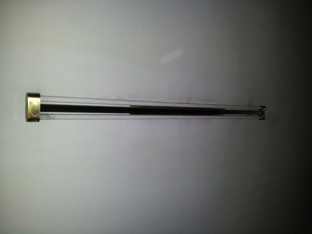

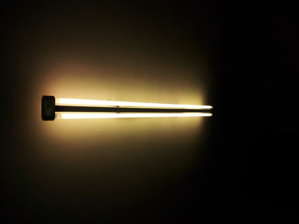

צירפתי תמונות של המנורה הקיימת אצלי במטבח. התופעה היא כיבוי פתאומי של הנורות, שתיהן, ואז לאחר זמן מה הם שבות לפעול. זה יכול להיות לאחר 5 דקות או לאחר חצי שעה.
האם יש צורך בהחלפת הנורות או שכבר המנורה עצמה מתחילה להתפגר לי?

מגעי המנורה כנראה שלא כי מדובר על 2 הפלורסנטים, אבל כן, דבר ראשון שהייתי בודק זה מגע רופף.
כמו כן נתקלתי כבר בבתי מנורות פלורסנטיות אלקטרוניות זולות שמושפעות מ-EMI, אם יש טלפון סלולרי שמצלצל לידם הם נכבות.
אם אני מזהה נכון מהתמונה מדובר בנורות T5, מה שאומר שהמשנק אלקטרוני. לפי התיאור שלך הלך המשנק האלקטרוני. אתה יכול להחליף משנק או את כל הגוף. כשאתה קונה הקפד שיהיה משנק אירופאי (או סיני) של חברה טובה ולא סיני עלום שם.

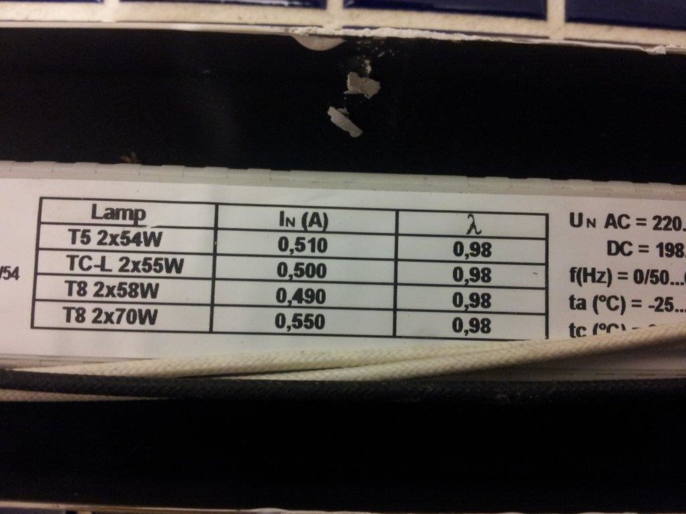

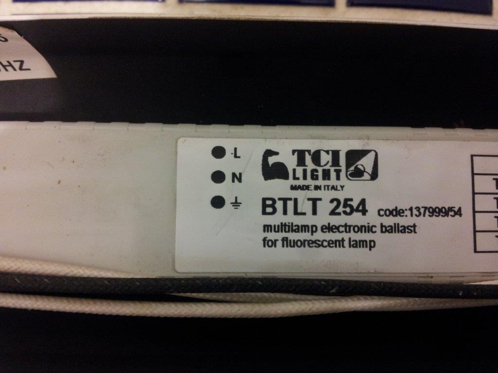

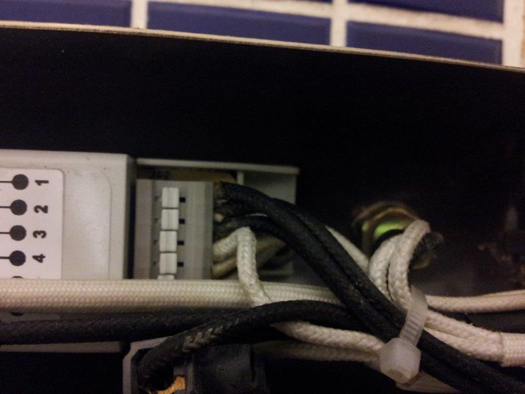

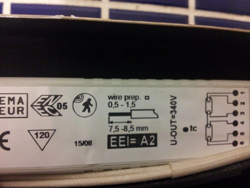

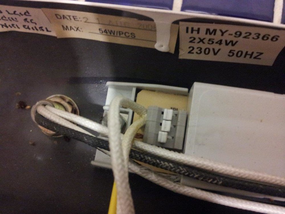

חלפו מספר ימים והתופעה מחריפה: האור נידלק כאשר נכנסים הביתה בערב (לא דלק במשך היום), ולאחר כ- 5 או 10 דקות הוא כבה.
הערב הגעתי ופירקתי המנורה, חיברתי לקצות החוטים תקע, ועם כבל מאריך כאשר המנורה על הרצפה הקרה הדלקתי אותה. התופעה חזרה על עצמה. ליתר בטחון צירפתי כמה תמונות, אולי זה יעזור למומחים שביניכם. ה"ביפנוכו" הוא תוצרת איטליה, ותאריך הייצור (מדבקה בחלק הפנימי של הגוף) הוא אוגוסט 2008. המנורה אצלי מאז 2009, כלומר חלפו בסה"כ 4.5 שנים עד שהתפגרה.
