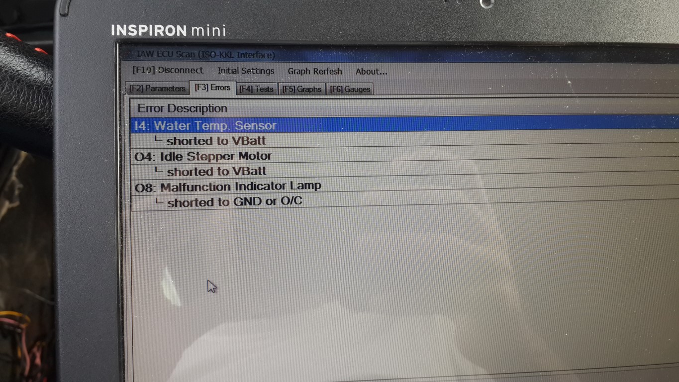

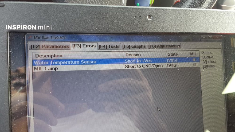

סוף סוף הצלחתי להחבר למחשב הרכב.
התחברתי עם 3 תוכנות שונות.
תוכנה אחת נתנה לי 2 כיתובים אדומים.
תוכנה אחת נתנה לי 3 שגיאות.
תוכנה אחרת נתנה לי 2 שגיאות.
מצורפות תמונות.
בשתי התוכנות השניות לחצתי על ניקוי של התקלות והן שוב הופיעו.
יש שם מקרא שאולי לא כ"כ בולט:
a-active
v-verified
s-stored
מישהו מבין מה הולך שם?

אני מבין מה הולך שם.
במסך המרכזי יש 3 תקלות שהם. רכיבים שמקוצרות לגוף. אבל אני לא מבין מה השאלה שלך.

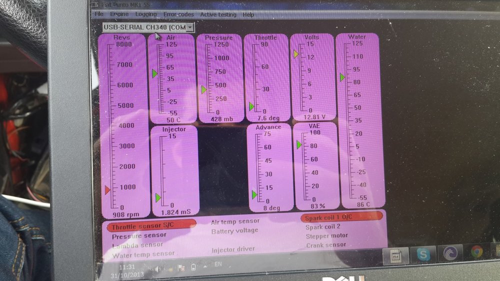

השאלה היא מה לעשות על מנת שלא יהיו תקלות?
עוד כמה שאלות:
1. מדוע יש התראה על חיישן של סעפת אם רואים את הפרמטרים של הסעפת זזים בלחיצה על הגז? (תמונה ימנית - תוכנה בגוון וורוד)
2. מה זה VAE ? (גם באותו מסך וורוד)
3. זה שכתוב שיש תקלה בסליל הצתה, בהכרח אומר שזה הסליל, או אולי משהו אחר במערכת ההצתה?
4. במסך האמצעי לפי מה שאתה אומר הרכיבים מקוצרים לגוף (חיישן טמפ' מים בניהם). מדוע במסך השמאלי מופיע שאותו חיישן טמפ' מים מקוצר ל VCC (זה לא + זמני שאחרי סוויץ'?)
