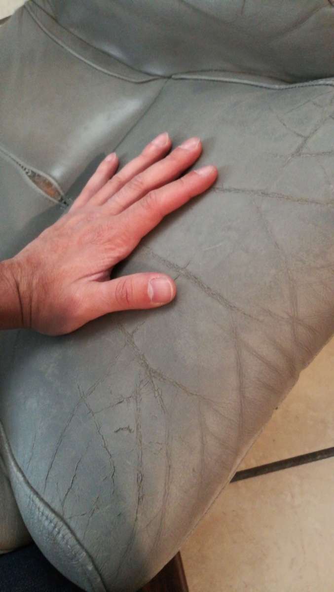

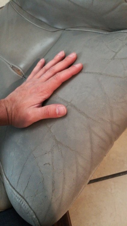

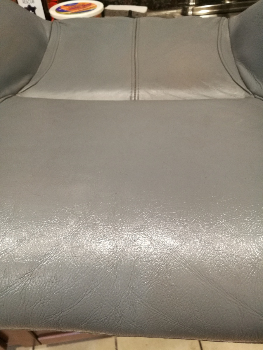

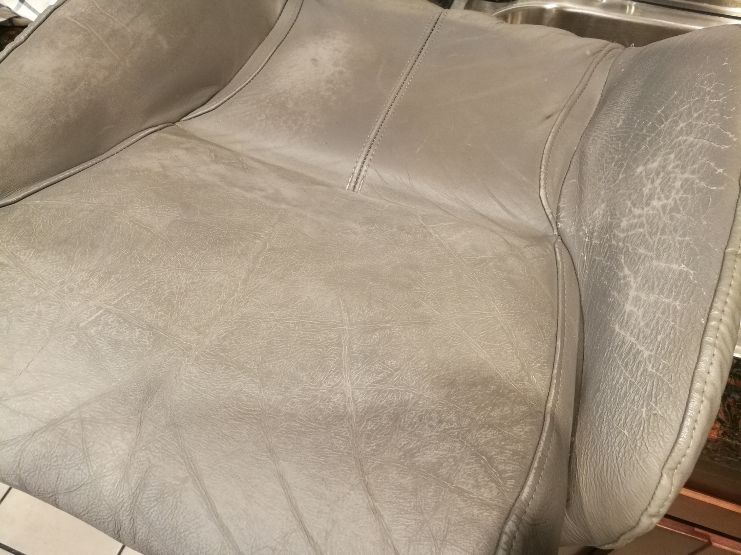

פירקתי את המסעדים ללא בעיה, קליפס אחד מחזיק כל מסעד במקומו, הם עברו שטיפה בכיור המטבח, בהתחלה השתמשתי בסבון כלים אבל אחרי כמה דקות החלטתי לנסות לנקות עם משחה לניקוי ידיים (כמו רם-יד), מסתבר שזאת הייתה בחירה חכמה, השתמשתי במברשת שיניים לניקוי התפרים והסדקים, מברשת עדינה עם שכבה עבה של החומר הוציאה כל כך הרבה שחור החוצה, שטיפה עם מעט מים והתחלתי את תהליך הריכוך, הזמנתי חומר עם ביקורות טובות (למרות שרציתי להשתמש בשומן חזיר או מרגרינה) והתחלתי למרוח את העור, מורח שכבה עבה וממתין, החומר נספג ואני מורח שוב, ככה בערך יומיים, 6-7 מריחות החזירו לעור גמישות מסויימת.
ניקיתי את המושבים שוב, הפעם עם אלכוהול, שייפתי עם נייר שיוף 400 גריט וניקיתי שוב, הכל מוכן לפילר, מילאתי את הסדקים וחיכיתי להתייבשות החומר, שייפתי שוב ומילאתי שוב, פה כבר איבדתי את הסבלנות והחלטתי להתחיל לצבוע, אני לא רוצה להגיע לשלמות, זה עדיין רכב בן 23.
מפה לשם התחלתי לצבוע את המושבים עם צבע קצת יותר כהה מהמקור, הצבע התייבש אפילו יותר כהה, 2 שכבות של צבע והמושבים נראו מצויין אבל החלטתי שזה כהה מדי ושיכולתי לעשות קצת יותר, אז שייפתי שוב, הצבע הכהה עבד לטובתי, בשיוף הצבע הכהה נשאר בסדקים וככה למדתי תוך כדי ביצוע, התחלתי לערבב צבעים בצנצנת זכוכית עד שהגעתי לגוון מאוד דומה לצבע המקורי ועכשיו אני צובע בשכבה דקה, משייף וצובע שוב, אני מופתע מהתוצאות, במהלך השבוע אעבור למשענות.
