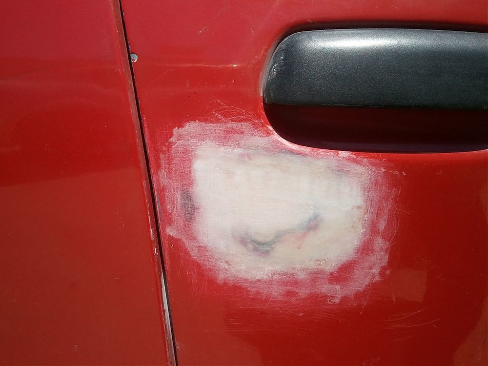

בהמשך לפריצה חסרת הרחמים לרכבי החלטתי לסתום את חור המנעול שבדלת הנוסע, ממילא איני צריך אותו כי אני משתמש בשלט לפתיחת הדלתות, וכך זה מפחית באחת את מספר הדרכים לפרוץ לרכב שלי שוב בעתיד.
חבר ריתך לי חתיכת פח וסתם את החור, והחלקתי את המקום בעזרת קרקיט.
להלן תמונה של איך שזה נראה עכשיו:
אני צריך עזרה בהמשך מכאן,
האם אני זקוק לפריימר למרות שכתוב על האריזה של הקרקיט שהוא מוכן לצביעה?
מה המחיר ההוגן לצבע לפי קוד הרכב? בבאר שבע מצאתי רק פחח אחד שמוכן למכור לי צבע והוא רצה 120 שקל ל100 גרם אם אני זוכר נכון. בטלפון טופ קולור מסרו לי שהם מוכרים תרסיסים של 240 מ"ל ב-70 שקל לתרסיס (אותו מחיר גם לפריימר וגם ללכה), אם יש המלצות למקומות בבאר שבע - יתקבלו בברכה.
נניח ואחליט לקנות צבע לפי קוד, האם ספריי לכה רגיל של יעקובי שמחירו 13 ש"ח יכול להתאים לי?
תודה רבה,
מתן.

הייתי אצל האחים מירון, מהם קניתי את הקרקיט.
הם אמרו לי שאין אצלם יותר קניה של צבע לרכב, אבל אם אני אקנה את הצבע בעצמי, אוכל לדחוס אותו אצלם לתוך תרסיס.
המלצות נוספות למישהו שמתעסק בזה בבאר שבע?
האם חובה להשתמש בפריימר למרות שכתוב על הקרקיט שהוא מוכן לצביעה?
האם ספריי לכה של יעקובי יתן אותה תוצאה כמו ספריי לכה של טופ קולור?
