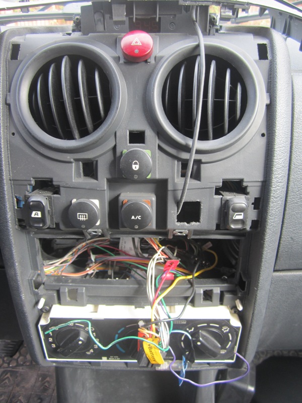

מבט כללי עם חיפוי הקונסולה מפורק:

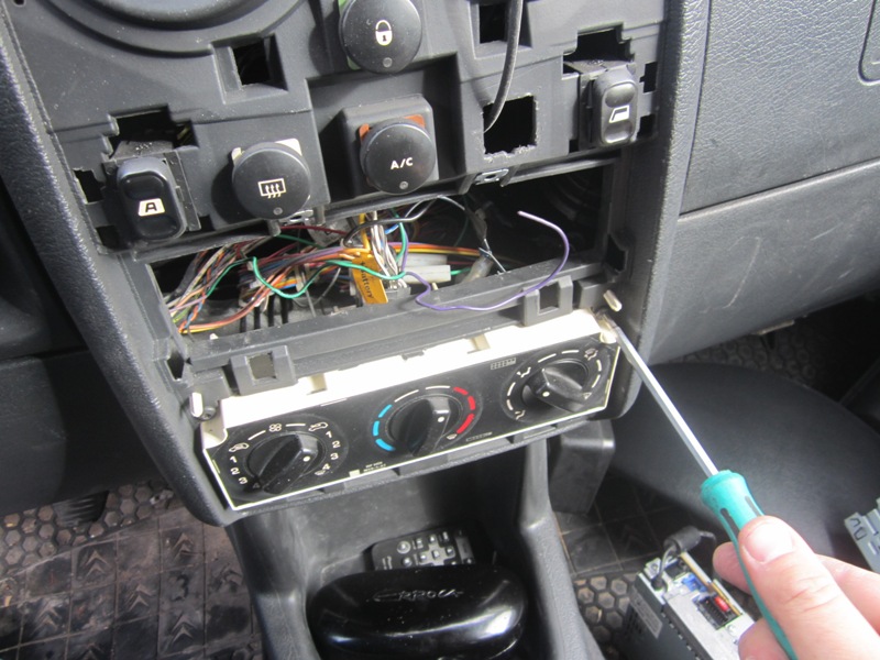

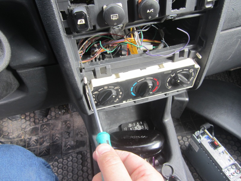

פותחים שני ברגים בפינות של פנל מיזוג:
דוחפים את הפנל פנימה:

בשלב זה מתחילים לשחק עם הפנל על מנת למקם אותו בתנוחה הנוחה ביותר להחלפת נורות.
ניסיתי במשך כחצי שעה לפרק את הפנל לגמרי החוצה - לא הצלחתי. הוא פשוט לא עובר דרך הפתח הקיים.
אבל גם כשהפנל בפנים, יש גישה סבירה להחלפת נורות.
עם פלייר קטן שולפים את הנורה יחד עם הבית, מחליפים נורה שרופה בחדשה ומחזירים.
