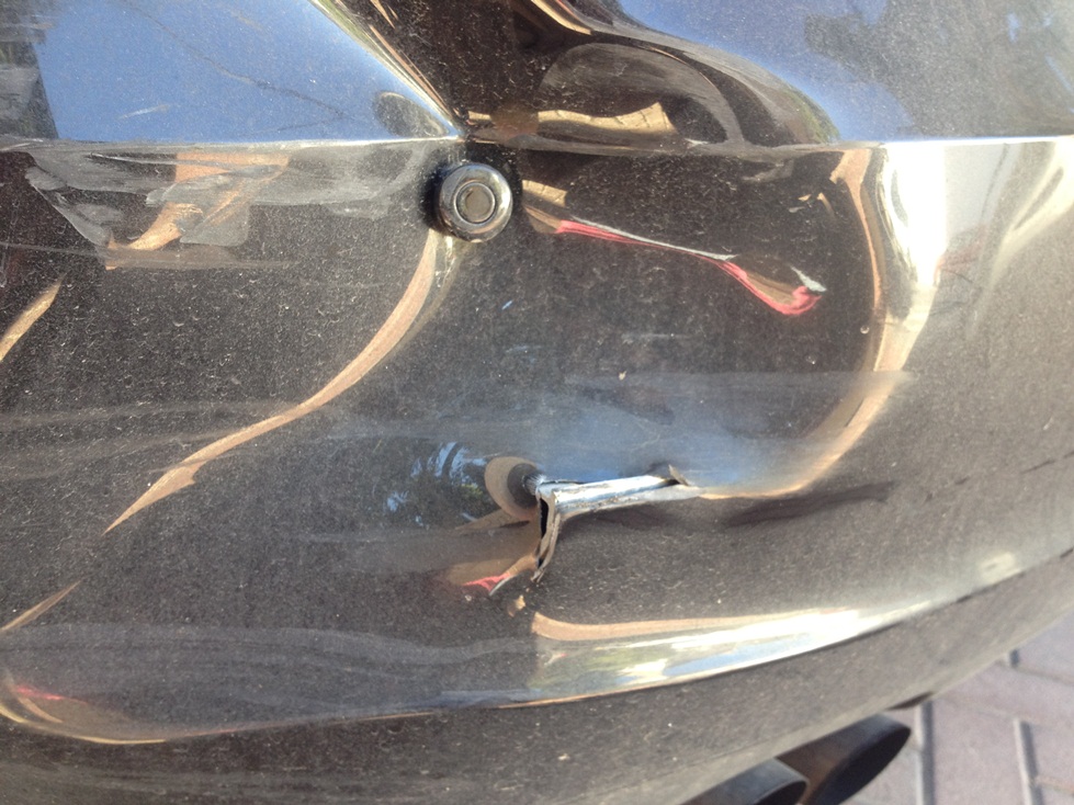

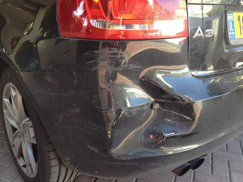

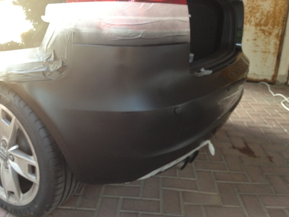

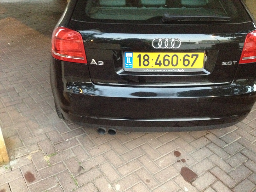

אחרי חצי שנה של תסכול מהמכה המכוערת שלא ידעתי איך לטפל בה (כמובן שהפוגע לא השאיר פרטים), החלטתי בעקבות פוסטים אחרים פה לקחת יוזמה ולתקן לבד. המכה, הדרך והתוצאה הסופית. מה דעתכם ?

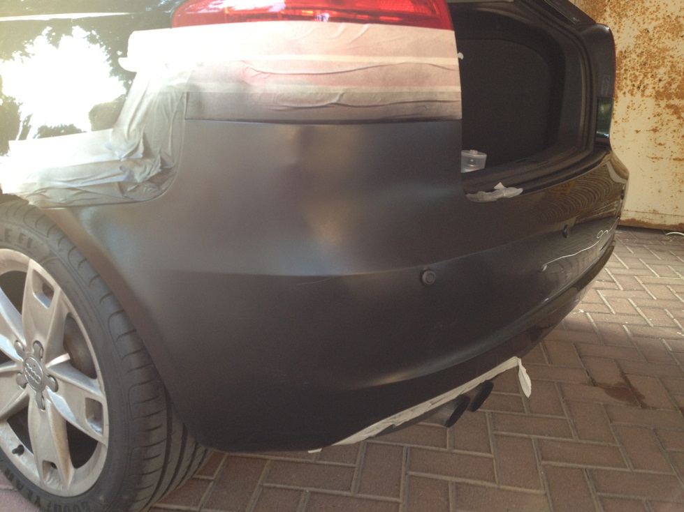

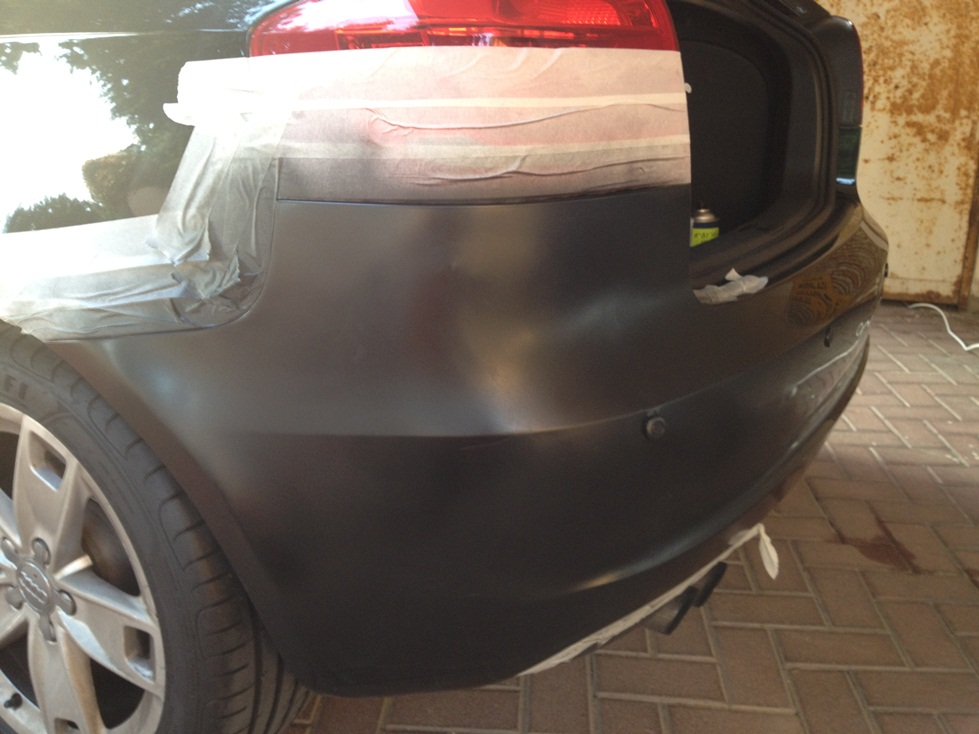

התמונות מסודרות לפי העבודה. אפשר לראות ממש את השינוי בצבע (כיסוי הצבע) אחרי כל צביעה.
שלבי העבודה בקצרה :
1. הוצאת המעיכה החוצה - פירוק גלגל + שחרור בטנה פנימית ודחיפה מהצד האחורי של הפגוש. זה פלסטיק קשה מאד וזה גם החלק שהיה הכי קשה פיזית. נעזרתי גם במוט מתכת שהכנסתי לחור של החיישן רוורס ואיתו משכתי את השקע החוצה.
2. חימום על BLOWER בכל כיפוף בנפרד, ויישור כל כיפוף וכיפוף שנוצר מסביב. עם אותו המוט שהכנסתי דרך חור החיישן, ומבחוץ עם הידיים (כמובן עם כפפות נגד חום).. עד ליישור כמעט מושלם של כל האזור.
3. השבר הוא הכי בעייתי. תיקנתי אותו עם מוט ברזל לוהט שחיבר מעט את שני צדדי השבר והתכתי חתיכת פלסטיק דומה תוך כדי מריחה שלו על כל הסדק. התיקון חזק מאד - בלחיצה חזקה הוא לא נשבר. קשה לראות בתמונה אבל נשאר סימן קטן עליו כי לא הצלחתי להחליק אותו לגמרי גם אחרי שנפלה לי אצבע מרוב השיוף.

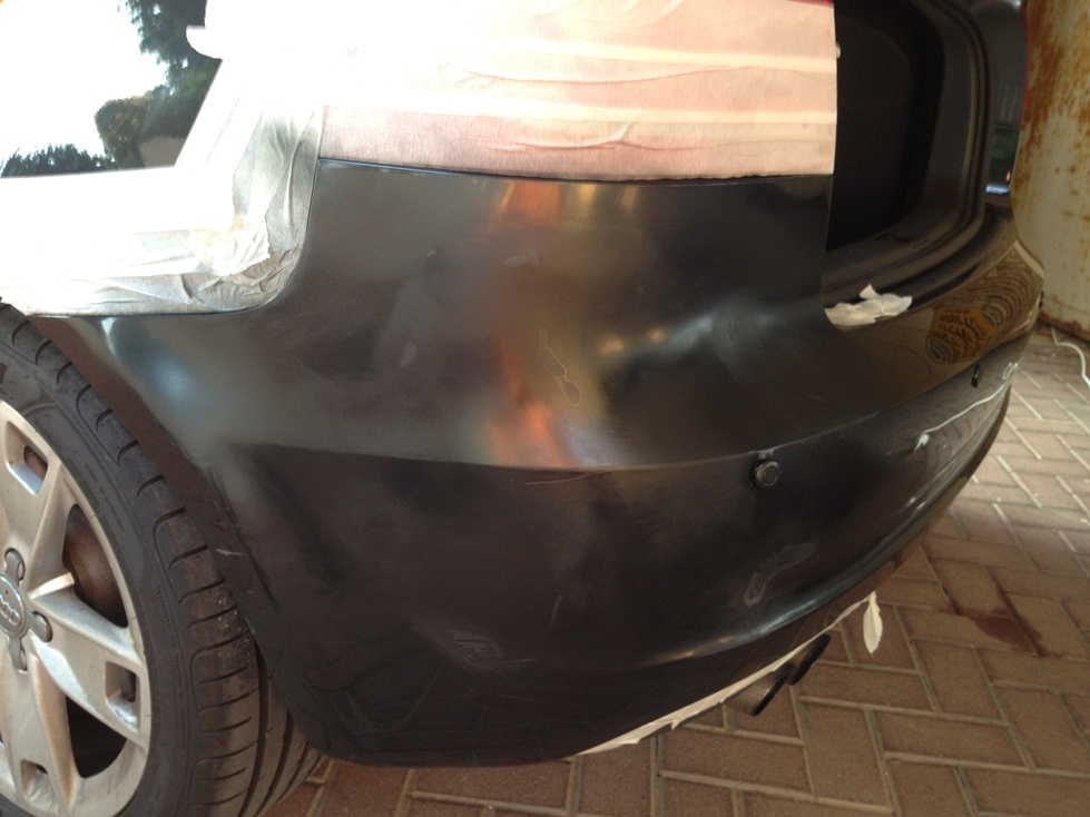

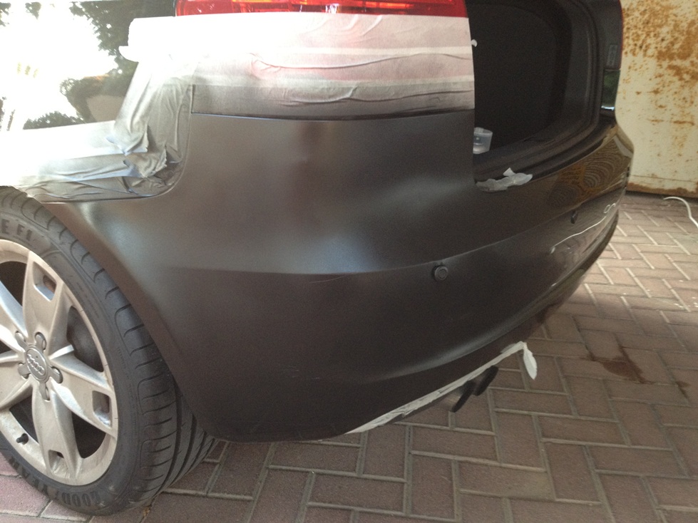

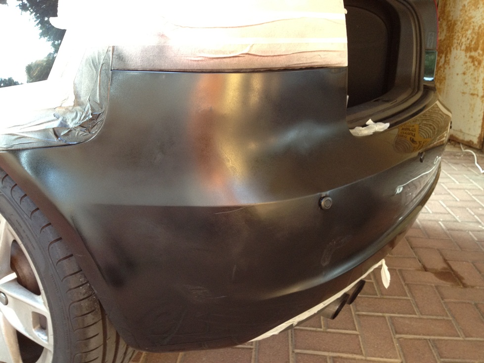

4. שיוף כללי בכל האזורים שבהם הצבע נהרס (גם באזורי הכיפוף וגם מהמנ*אק שדפק אותי) בשלוש דרגות של נייר ליטוש. לא עבדתי לפי הספר, אלא לפי תחושת היד. כשהרגשתי שמיציתי דרגה של נייר, עברתי לעדין יותר.
5. שטיפה טובה להסרת כל האבק וייבוש מוחלט.
6. 5 שכבות דקיקות של צבע. הכיסוי המלא של הצבע הגיע רק בשכבה הרביעית.

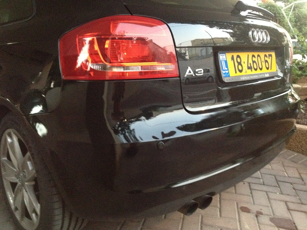

7. שלוש שכבות לכה.
יש טיפה סימנים שקשה לראות בתמונות, בעיקר בנקודה שבה הפסקתי לצבוע ושמתחיל הצבע המקורי, שאני מקווה שייעלמו אחרי פוליש שאני מתכוון לעשות. אולי מחר.

אני ממליץ לך לבצע ליטוש עם נייר 2000 ו3000 על כל האיזור שתוקן וכל האיזור שיש טשטוש בין הצבע המקורי לתיקון.
אח"כ תבצע פוליש גס ואז בינוני ועדין.
קח בחשבון שזה יקח זמן והמון עבודה פיזית אם אתה מבצע פוליש ידנית אחרי נייר 2000.
הבעיה בחיבור הצבעים היא בגלל התזה של מעט מאד רסיסי צבע חדש על הישן, באזור החיבור, ללא לכה. אתה לא חושב שפוליש יוריד את שבבי הצבע האלה ?
שבבי צבע ללא לכה ירדו בקלות עם פוליש גם העדין ביותר.
אבל לא הבנתי איך אין לך סימני טשטוש של לכה (בדיוק במעבר בין התיקון לצבע המקורי)
הלכה הישנה במצב טוב מאד. כמו הלכה החדשה. החיבור נעשה בצורה מדורגת ובמספר שכבות שכנראה עשו את העבודה וטשטשו את החיבור עד לכמעט בלתי נראה. מה שנשאר זה חספוס קל אחרי סוף הלכה החדשה כתוצאה מהצבע שנסחף יותר ממה שהתכוונתי. ייתכן שגם הלכה גרמה לשבבים כאלה אבל זה לא ממש משנה אם זה שבבי לכה או שבבי צבע. בכל מקרה, אין הבדלי גובה ולא הבדלי גוון.
אגב, אפשר לראות בעיקר בתמונה האחרונה שצולמה בזוית. ממש במרכז הפגוש רואים את החספוס הזה בצורת מקטע "מט". אגב, בפועל זה נראה פחות מאשר בצילום. התמונה יצאה בזוית מבריקה ולכן זה קצת בולט.
ולמרבה ההפתעה, לחיישן לא נגרם נזק.
