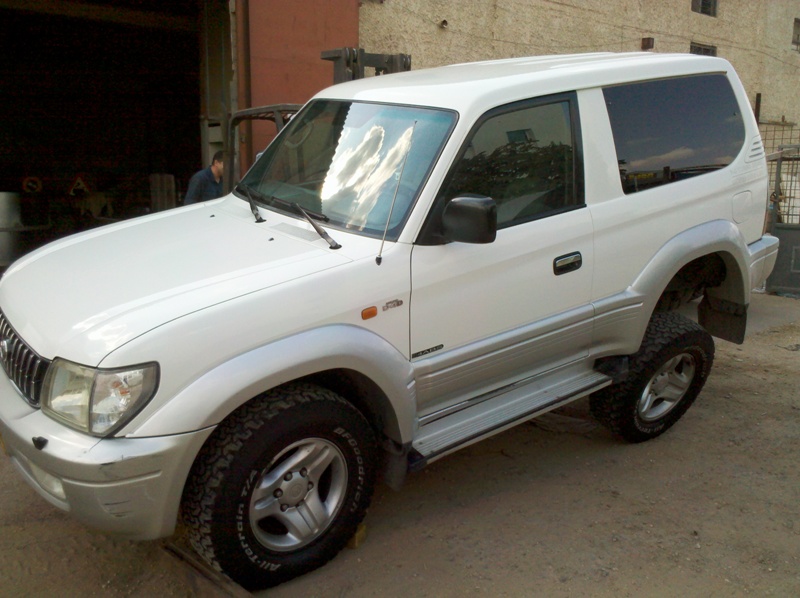

אצלי בפראדו הוא בכלל חיצוני. נראה כמו מרזב של בית :? ואכן מונע מהמים לרדת על החלונות בצורה חופשית.

אתה יכול לראות בתמונה את הכיפופים בגג, יש לא מעט.
ואת המרזב ממש בקוו החלונות העליון.
