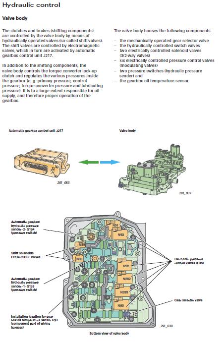

הבעיה המקורית שלך היתה בבלוק השסתומים של התיבה (המוח )
חבל שכל התיבה פורקה ושופצה כי אין לזה כל קשר לתקלה וזה רק יכול להוביל לבעיות .

לא ניתן לבצע איבחון ממוחשב דרך מסך המחשב.
כנס למוסך רון או למכון גירים של ספי ויניב ולאחר חיבור הרכב לציוד איבחון תוכל לקבל תמונה יותר ברורה של התקלה והנזק לכיס.
אני מאמין שמנסיונו של רון עם התיבות מטיפוס 09G כנראה שהתקלה במוח כפי שהוא כתב.
בתמונה תוכל לראות את המוח של התיבה שלך.

ברשותי ג'טה משנת 2007 אם גיר דומה לשלך,
חוויתי את אותה בעיה בידיוק כמו אצלך לצערי אתה צריך להחליף את "המוח" בגיר, החלפה כזאת עולה כ 12K בצמפיון אם אחריות לשנה.
אנחנו אמנם לא מחליפים את המח, אלא "רק" משפצים אותו. יחד עם זאת, שיפצנו כבר כמה עשרות, האחריות שלנו ארוכה (שנה), והמחיר נמוך בהרבה ממח חדש. ולהבדיל מומסכים כלליים, אנחנו מכירים את הגירים "מהבפנוכו"...
