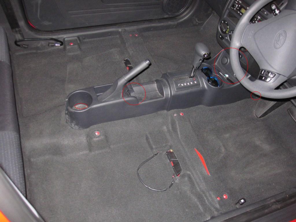

תסתכל בחלק האחורי של הקונסולה האמצעית יש מקום להניח כוס, בתחתית יש שטיח בד קטנטן, מתחתיו יש בורג שמוציאים עם
T-10, לאחר מכן בשני הצדדים של הפלסטיק איפה שרגלי הנוסעים יש גם כן ברגי 10, תמשוך את ידית ההאמברקס עד כמה שאפשר למעלה, ותראה מול הידית פלסטיק שטוח שאפשר לשלוף, לאחר מכן איפה שקע סיגריות גם כן לשלוף שתהיה גמישות להוציא את כל הפלסטיק הגדול הזה
סימנתי לך 4 עיגולים
אסף עכשיו ראיתי שהספקת לעזור לבחור לפני רציתי למחוק את התגובה שלי אבל אולי בכל זאת אני ישאיר כי פה מדובר על האוטומטית
מקווה שלא תיפגע

אצלי יש בורג רק מאחורי הפד של העיגול הגדול מאחורה, ולגבי התמונה של הרכב האוטומטי שצירפו פה, אצלי הקונסולה בים המושבים לא מתחברת לקונסולה של הדשבורד ולכן אין את הברגים שהקפת בעיגול.... מדובר על גטס 2006 GLF אם זה עוזר...
