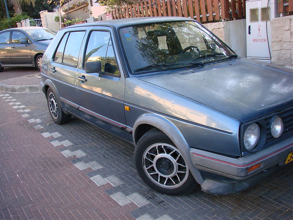

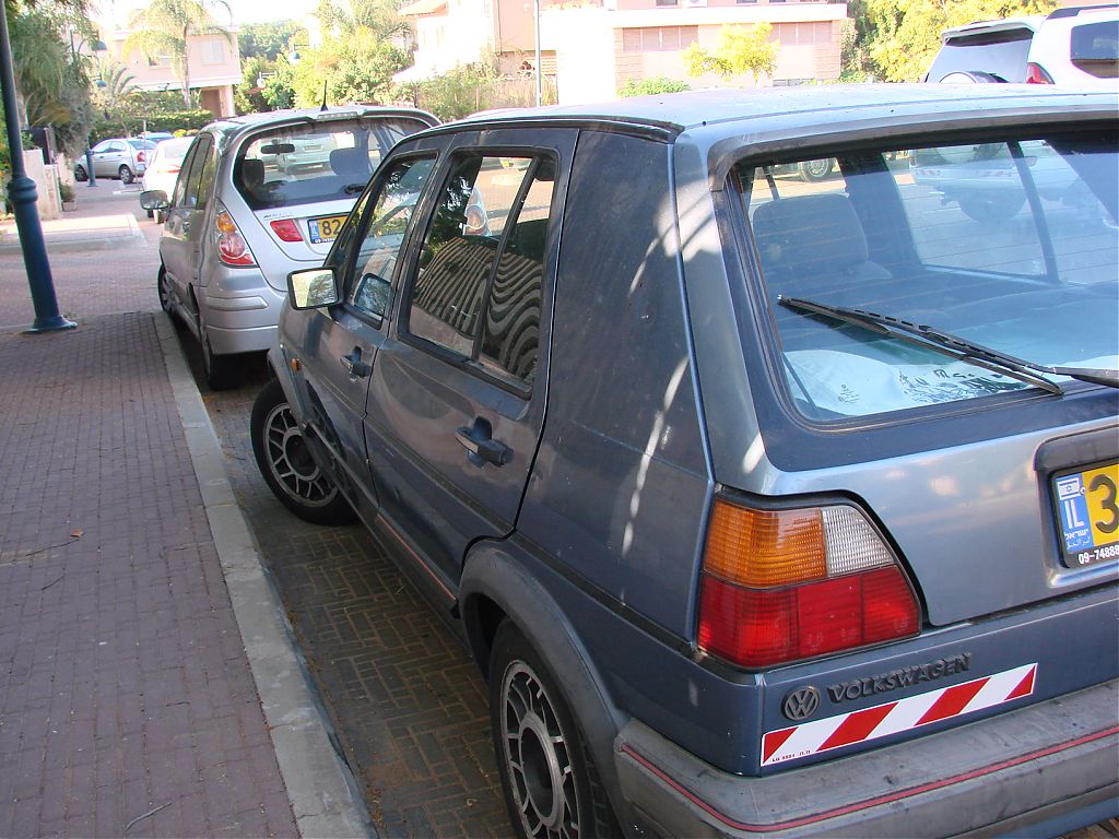

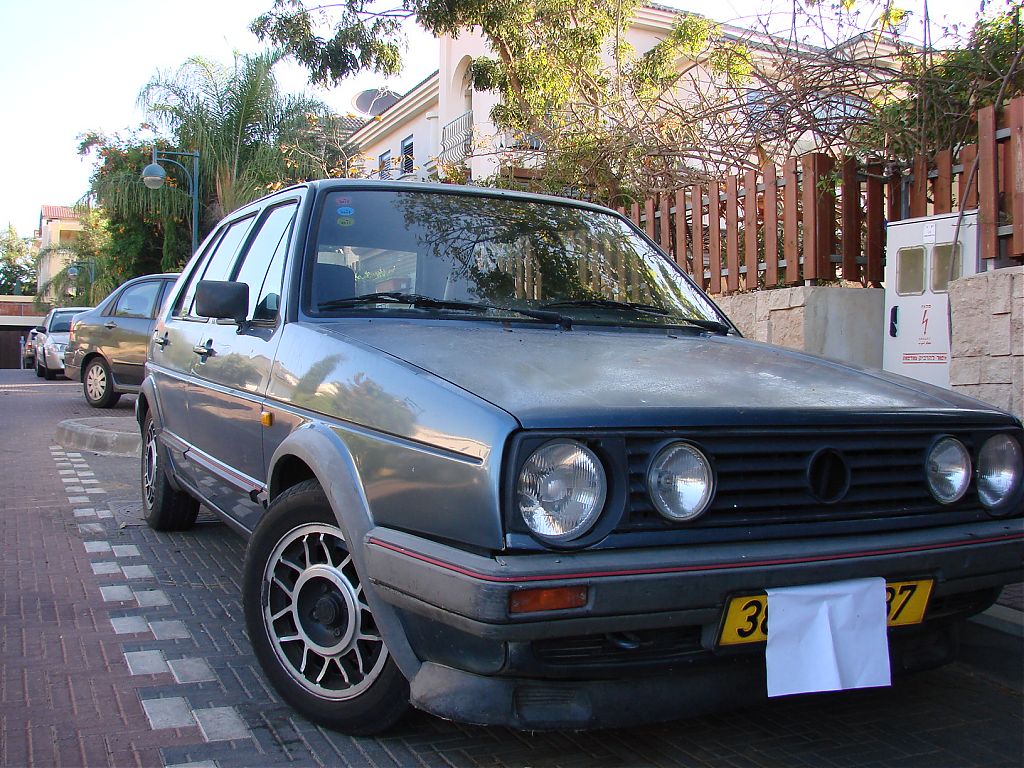

בבקשה תמונות של הבונבונירה החדשה שלי, יש הרבה מה לעשות אבל הבסיס נראה טוב ויש לי זמן , כל הפלסטיקה והטמבונים איך מחזירים להם צבע .

קלאסיקה!
את השמן מנוע שנשאר לך אחרי טיפול תמרח על הטמבונים, מניסיון זה מחזיק הכי הרבה, ונותן תוצאה הכי יפה, לפני השימוש רצוי לשפשף את הטמבון עם ברזלית וסבון כלים.
מדהימה! יש לך גם ג'אנטים יפים מאד:mm_yeah: מה עם כמה תמונות מבפנים?:-)
הכי יפה לה ככה עם הפגושים הקטנים! לדעתי כדאי לצבוע את אותם ואת פסי הקישוט בספריי שחור לפלסטיק, ולהשאיר את הפס האדום.
יפה מאד וקלאסית אמיתית, עם בנוס אדיר שהיא גם נוסעת מצויין.
אל תיפול במלכודת הציעצוע, ושמור על מקוריות, רכב מקורי זוכה למחירים הכי טובים
והוא הרכב הכי מוערך בקרב מביני העניין.
יש אין ספור דוגמאות של רכבים כאלה שהפכו לפח זבל נוסע, שלך עדיין טהור אז
אל תקלקל.

צבע שחור מט שמיועד לפלסטיק (אם אין לך פיסטולט להתיז איתו אז תדלל את הצבע עם טינר למצב כמעט מימי ותצבע אותו עם ספוג)
